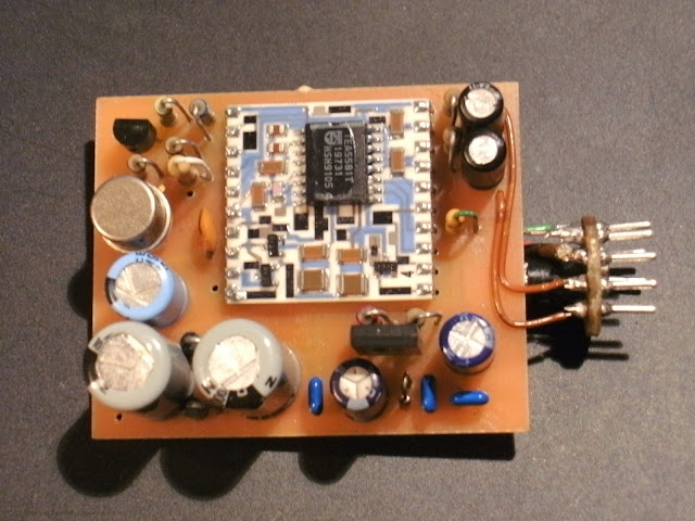

- Beiträge: 1178
Re: Ersatz-Stereodecoder für Saba-Modelle
Der TEA5581 geht auch ganz gut:
Hier als Prototyp für einen 100% kompatiblen Grundig VI Stereodekoder.
