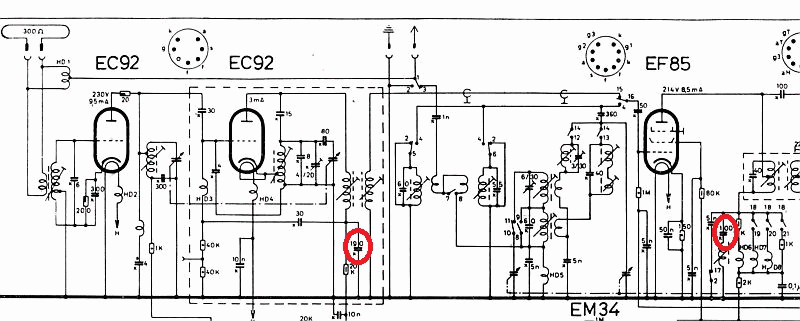

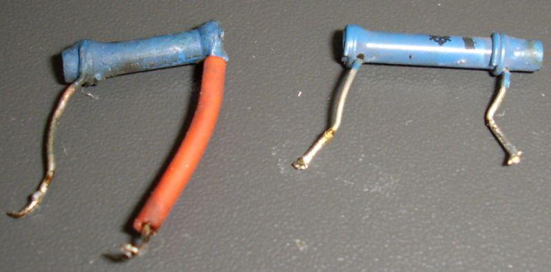

Schaut Euch mal diese beiden netten Burschen hier an:
Die sind beide kaputt, komplett durchgeschlagen ! Und es kommt noch doller: beide in einem Radio. Und zwar an den markierten Stellen in einem Rheingold 55:
Im Fall der zweiten EC92 führte das zu einem fast kompletten Versagen des Oszillators, im Fall der EF85 hatte es schon in grauer Vorzeit zu einem Abbrennen des 2K in der Speiseleitung der Anode geführt. Das Chassisblech hatte was abgekriegt und begonnen, narbig zu rosten. Irgendein Depp hatte den Rest des 2K dann abgelötet und nicht weiter nach der Ursache gefahndet.
In beiden Fällen wollte ich meinen Augen nicht trauen, aber beide Male zeigte das Isolationsprüfgerät Durchgang an. Immerhin mußte ich die Röhrenfassungen nicht tauschen, das hätte wegen der Lage der Fassungen einen wirtschaftlichen Totalschaden nach sich gezogen.
Die Dinger scheinen vom Hersteller Rosenthal zu sein. Hatte jemand damit schonmal ähnliche Erlebnisse ?

die Beantwortung Deiner Frage auf Grundlage meiner Erfahrungen:
defektanfällig -> nein
defektresistent -> nein
defektkritisch -> ja, sofern zu heftig an den Beinchen gebogen wird .
Schlechte Erfahrungen mit den Dingern: bisher nein

Zustimmung - hab die gleichen Erfahrungen damit gemacht.

Bei mir hat mal ein defekter und nur bei hoher Spannung durchschlagender Röhrchen-Keramikkondensator den UKW Tuner meines SABA Lindau-18 lahm gelegt. Das war aber der bisher einzige Röhrchen Kondensator bei mir.
