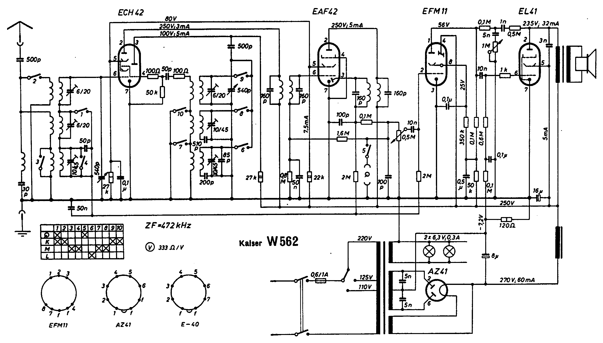

Ich habe mir eben mal einen Ausschnitt im RM.org vom Plan angeschaut.
Eventuell hilft dies ja.
Betriebsspannung vor der Drossel: 270V / 60mA
Anodenspannung der EL : 235V /32mA
Das ist ohne Pendler gemessen.
Klemme den doch mal ab und schaue, was die Spannung macht. Eventuell kannst Du damit die Baugruppen eingrenzen.

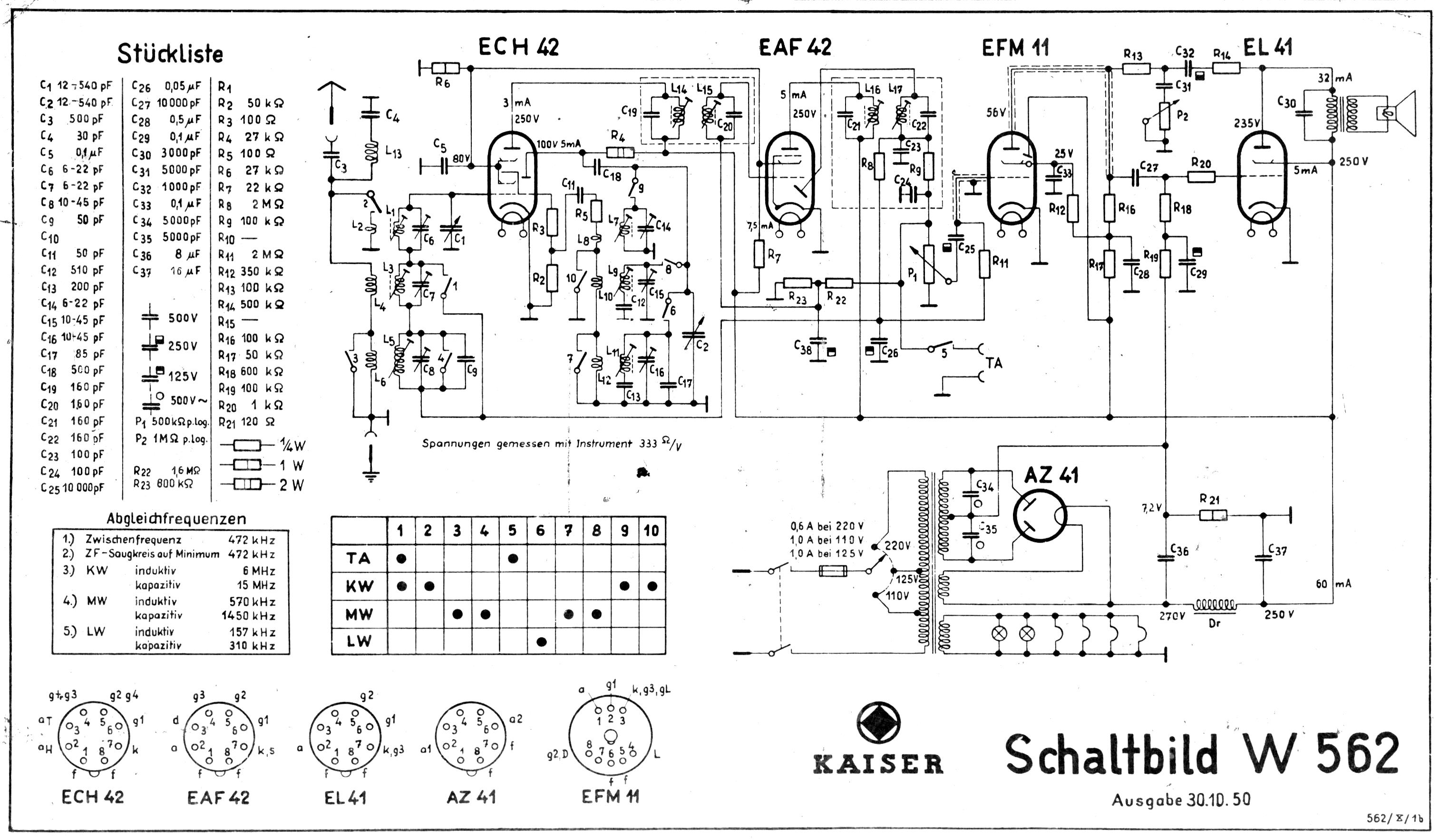

- Schaltplan: da habe ich leider nur ein zerfleddertes Fragment, weil auf die Bodenplatte geklebt und im Laufe der Jahre ramponiert worden.
Hat jemand, der hier mitliest, diesen elektronisch???

klausw hat geschrieben:[quote="paulchen- Schaltplan: da habe ich leider nur ein zerfleddertes Fragment, weil auf die Bodenplatte geklebt und im Laufe der Jahre ramponiert worden.
der Bodenplattenplan hat sich auch gefunden:

saarfranzose hat geschrieben:Kaiser_W562.PNG
Danke Jupp :danke: , das isser, ABER: die beiden Dateien lassen sich ja ums Verr... nicht ausdrucken. Habe immer nur 1/4 des Plans auf Papier -> muss ich den PC zur Werkbank schleppen? :mrgreen:

klausw hat geschrieben: ABER: die beiden Dateien lassen sich ja ums Verr... nicht ausdrucken. Habe immer nur 1/4 des Plans auf Papier
Hab´s gerade mal probiert, lassen sich beide perfekt ausdrucken. Ich glaube dieses Problem hatten wir hier schon einmal. Des Rätsels Lösung war: Speichern, Öffnen, Drucken. :-)
