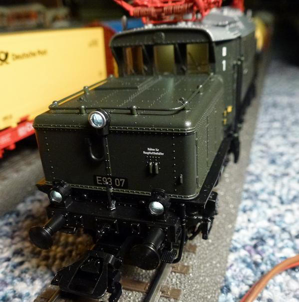

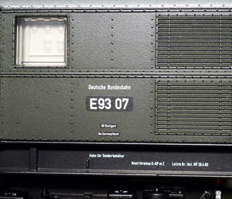

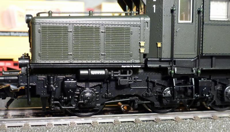

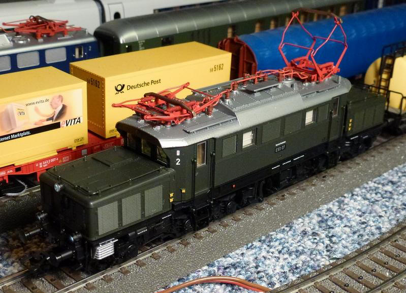

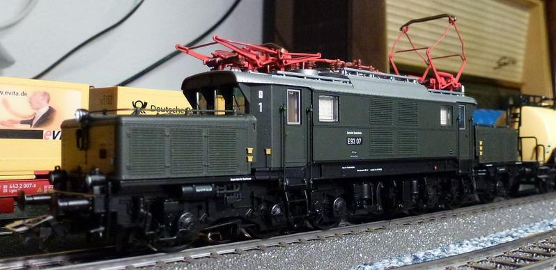

Das Modell macht auf mich einen hervorragenden Eindruck. Die Aufbauten bestehen vollständig aus Metall. Die Drehgestellblenden sind aus Kunststoff. Die Detaillierung ist sehr fein. Sowohl bei den Nietreihen, als auch auch bei den sonstigen Gravuren. Die Drehgestelle bestechen mit vielen angesetzten Details.

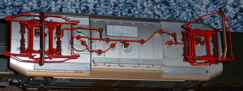

Der Dachgarten ist, wie es bei einer Märklin-Lok selten ist, vollständig verkabelt und macht einen für Märklinverhältnisse wirklich guten Eindruck.
Die Frontpartien mit der Beleuchtung sind ebenfalls gut gelungen. Märklins Lösung mit dem 3. Spitzenlicht gefällt mir persönlich besser, als bei der aktuellen Roco E94.
Die Inneneinrichtung kommt bei eingeschalteter Führerhausbeleuchtung gut zur Geltung.
Bedruckung und Lackierung sind tadellos.

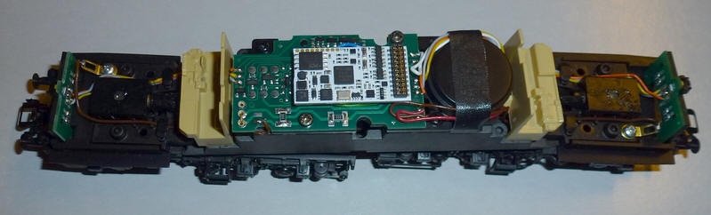

Zur Gehäuseabnahme müssen erst die Vorbauten und dann das Mittelgehäuse abgenommen werden.
Drin werkelt ein MFX+-Dekoder und ein Mittelmotor mit 2 Schwungmassen und Kardanantirieb auf 4 Achsen. Im Mittelteil ist eine weitere Platine im Dach für Führerstandsbeleuchtung und eine DRG-Version mit oberem Spitzenlicht im Mittelteil (Vorbereitet).
Die Vorbauten und die Kupplungsdeichseln werden in Kulissen geführt.
