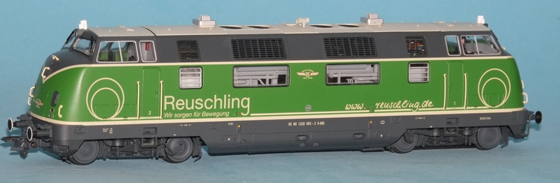

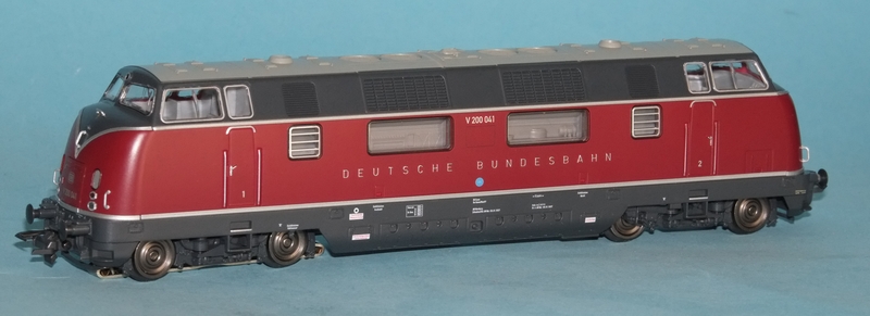

Seite
ESU
Märklin
Piko
Roco

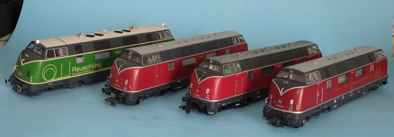

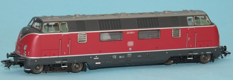

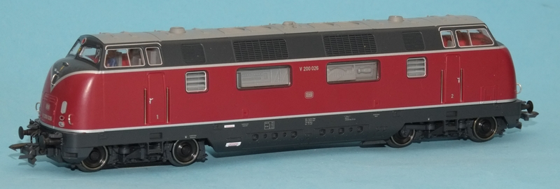

Vergleich:

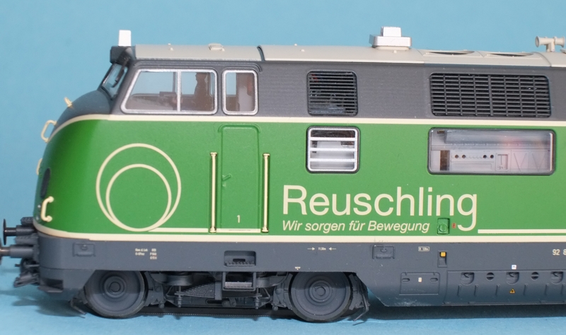

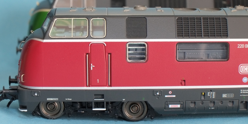

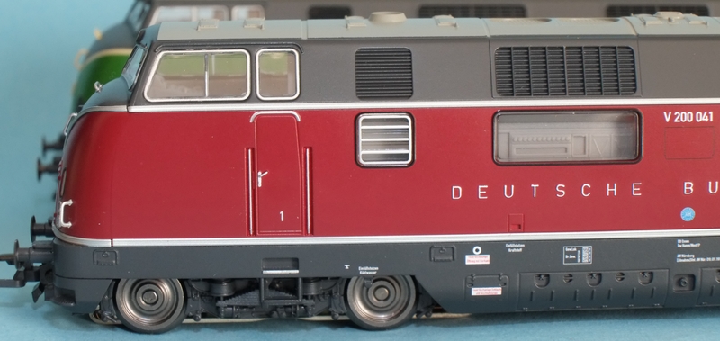

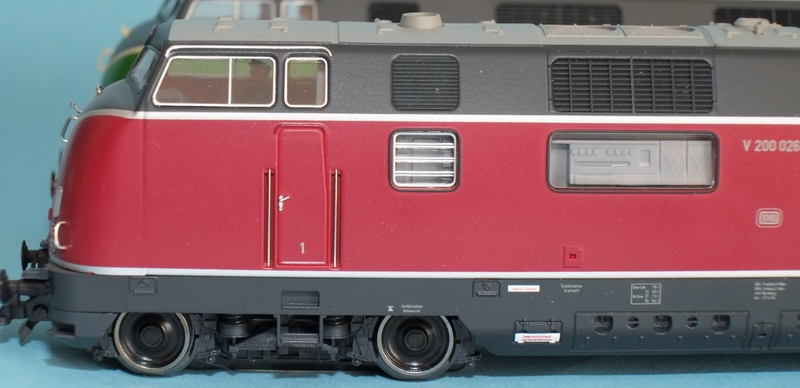

ESU hat die mit Abstand feinsten Details. Die Inneneinrichtung ist sehr plastisch. Durch die durchbrochenen Lüfter (Kunststoffteil, kein Ärtzteil) sieht man etwas Elektronik. Räder und Drehgestelle sind Klasse.
Bei Märklin sind die Lüfter etwas groß und die Drehgestelle insgesamt schlecht wiedergegeben. Dafür sind Lackierung und Druck top.
Die Piko ist sauber detailliert, lackiert und bedruckt. Alle Details sind fein graviert. Die Räder wirken etwas einfach.
Bei Roco fallen die durch das zu kleine Fenster stark verzerrten Proportionen auf. Dieser Mangel wurde erst 2009 behoben. Dafür sind die Räder schon profiliert. Die Gravuren wirken für das alter der Konstruktion gut, sind aber leicht unscharf.

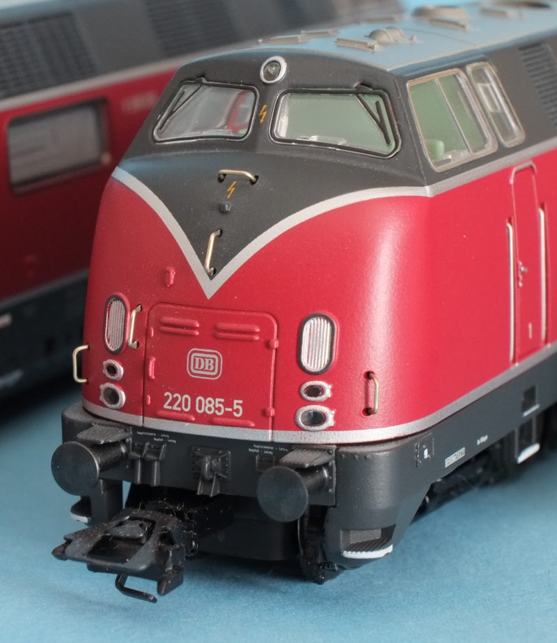

Front
ESU
Märklin
Piko
Roco
Alle

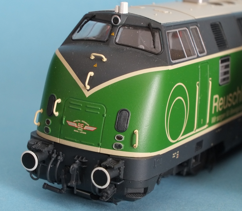

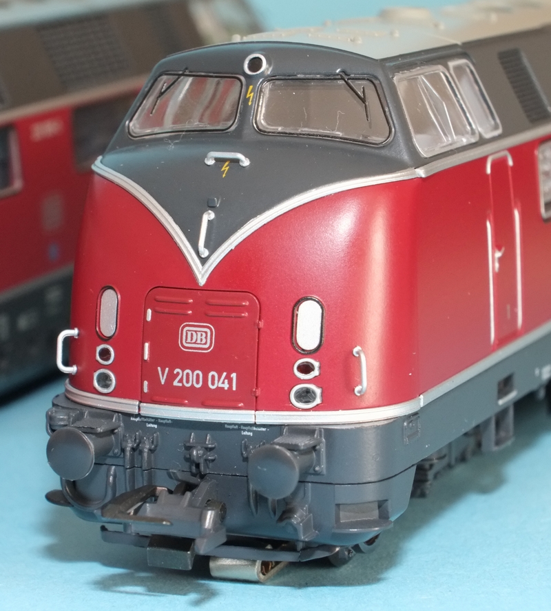

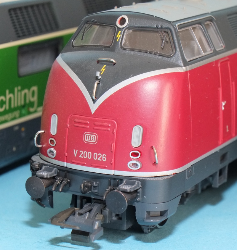

Vergleich:

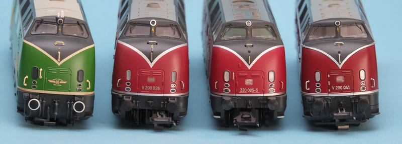

Die ESU-Front ist sehr detailliert. Die vordere Pufferbohle ist vollständig zugerüstet.
Märklin gibt die Front ebenfalls gut wieder. Die Löcher für die Griffe sind etwas groß geraten. Die Details an der Pufferbohle sind angespritzt.
Piko hat die Front ebenfalls sehr gut getroffen. Die Griffe (nun ab Werk angesetzt) sind schön. Die Details an der Pufferbohle sind angespritzt. Dafür ist sie geschlossen dargestellt und Teil der Kinematik. Die Konstruktion ist jedoch etwas labberig. Die Frontklappe hat einen anderen Farbton.
Die Roco-Lok ist OK. Unschön wirken die Lampendarstellung und die Scheibenwischer. Schön ist die Pufferbohle.

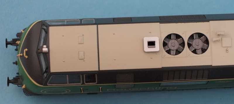

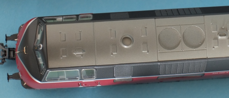

Dach
ESU
Märklin
Piko
Roco

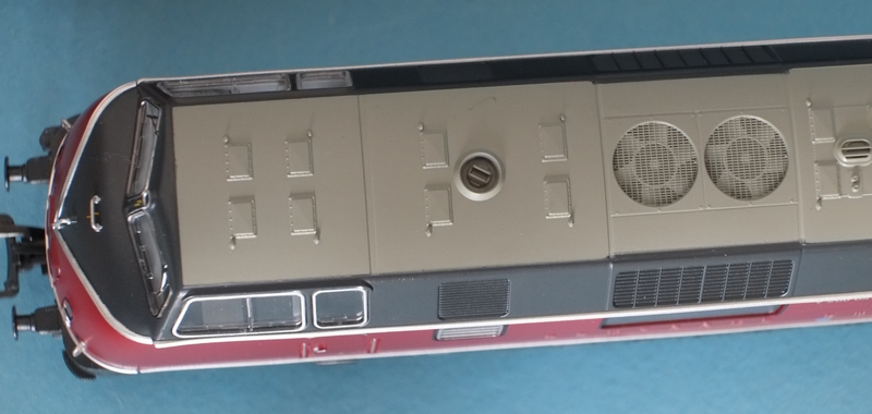

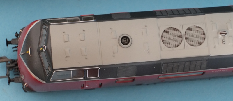

Märklin bietet hier die flachsten Gravuren. Bei Roco stören die Dachschrauben und die etwas groben Gitter. Piko schneidet hier deutlich besser ab. ESU bietet drehbare Lüfter.

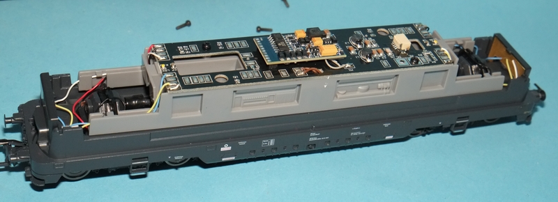

Innen
ESU
Märklin
Piko
Roco

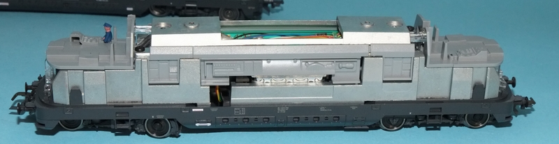

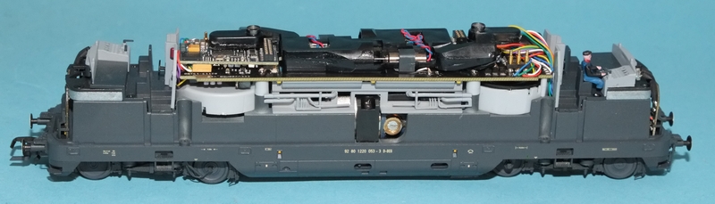

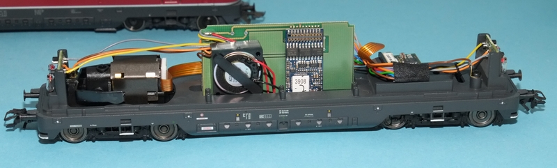

Die Märklin-Lok wirkt insgesamt sehr leer, Roco ist dafür mit Blast vollgestopft und ESU mit Technik.
Der Sound ist bei ESU und Piko identisch. Er klingt sehr gut. Die Lautsprecher in der ESU-Lok sind jedoch besser. Der Piko ist stellenweise einfach nur laut.
Der inzwischen schon veraltete Märklin-Sound fällt dagegen stark ab.
Die Fahreigenschaften aller Loks sind sehr gut.
Die Beleuchtung der Märklin-Lok fällt aufgrund der schlechten Lichtleiterkonstruktion stark hinter der Konkurrenz zurück. Es leuchten immer alle Lampen.
Fazit:
Es sind derzeit 4 gute Modelle am Markt erhältlich, die alle ihre Stärken und Schwächen haben. Piko hat mit Abstand das beste Preis-Leistungsverhältnis. Die Konstruktion hält locker mit Roco mit. Im Verhältnis zur ESU und Piko-Lok wirkt die Märklin (besonders, da inzwischen wieder ein Trommelkollektormotor verbaut wird) zu teuer. Der Roco-Lok sieht man das Alter langsam an, schlägt sich aber wacker. Ein aktuelles Soundmodell kostet hier ca. 250,00 € (derzeit jedoch nicht erhältlich). Dieses würde es im Wettbewerb mit Piko jedoch auch schwer haben.
