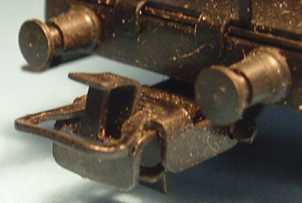

Diese Kupplung wurde 1950 verkleinert und im laufe der Jahre von zahlreichen anderen Herstellern übernommen und schließlich genormt (Typ 5).

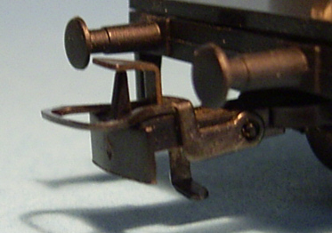

1956 entwickelte Märklin seine Kupplung weiter, es wurde ein Vorentkupplungsbügel hinzugefügt (Typ 6). Dieser erlaubt es einen Zugverband auf einem Entkupplungsgleis zu entkuppeln und ihn danach noch rückwärts zu schieben, ohne das die Kupplung wieder einhakt. Dieser Bügel wurde bereits ein Jahr später verbessert und diese Kupplung wurde "Relex-Kupplung" genannt (Typ 7).
Bis ca. 1965 wurden die einzelnen Teile der Kupplung durch einen einseitig gequetschten Niet zusammengehalten (Typ 7.1). Ab 1967 wurden die Kupplungen hinten umgelascht und zusammengesteckt (Typ 7.2). 1968 gab es dann auch Kupplungen in kombinierter Kunststoff-Metall-Bauweise (Typ 7a).

Typ 5 Typ 6
1950- ca. 1985
nur 1956 (daher selten)
Typ 7 Typ 7a
1957- 1968-
Vier Beispiele für Kupplungshaken von Lokomotiven
Differenzierung des Typ 5
Typ 5.1.1 Typ 5.1.2 Typ 5.2
1950- ca. 1957
nur 1956
mit Stanzlöchern
für Vorenkupplungs-
bügel (Typ 6)
seit ca. 1957
mit Aussparung für
Vorentkupplungs-
bügel (Typ 7)

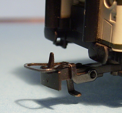

Kupplung Typ 5a auf Basis Typ 7a
Reisezugwagen ca. 1975-1989
Differenzierung des Typ 7
Typ 7.1 von der Seite und unten
1957- ca. 1967 (bei 4-achsigen Kesselwagen teilweise bis in die 70er)
Typ 7.2 von der Seite und von unten
ab ca. 1966
