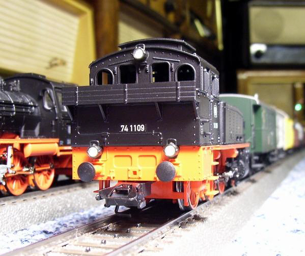

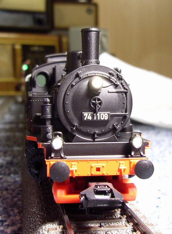

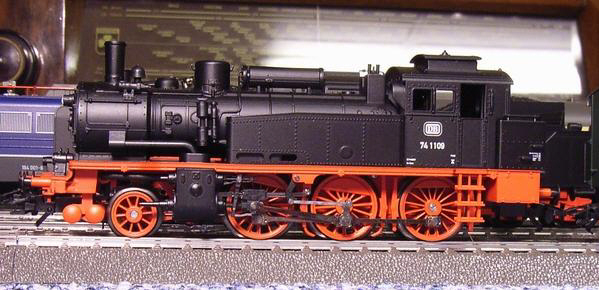

Die Lok macht für ein Modell dieser Preisklasse einen mehr als guten Eindruck.
Sie entspricht weitestgehend dem Trixmodell vom letzten Jahr. Die
Modellausführung entspricht etwa der 24 von 2008.
Das Gehäuse ist aus Kunststoff, die Beschriftung einfarbig weiß gedruckt. (Bei
der 24 mehrfarbig) Details sind weitgehend am Gehäuse angespitzt, einiges, wie
die Pumpen, aber auch angesetzt. Die Steuerung ist sehr filigran ausgeführt, es
fehlt leider die Schieberstange. Metall- und Kunststoffteile haben im Gegensatz
zur 24 die gleiche Farbe. Alle Lampen sind freistehend ausgeführt und zierlicher
wie bei der 24.
Leider fehlt die Verglasung des Führerstandes. Der Führerstand selber ist
vollkommen frei jeglicher Technik. Die Stehkesselrückwand ist nachgebildet.
Die Detaillierung ist insgesamt gut.

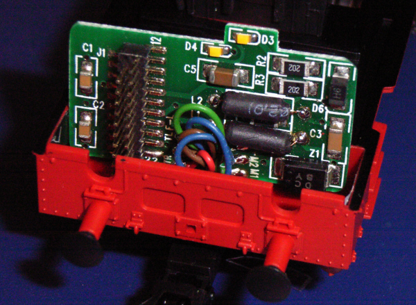

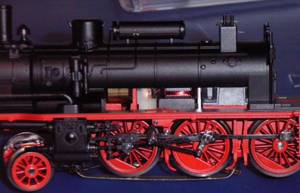

In der Lok werkelt ein kleiner 3-poliger Motor mit Schwungmasse. Der Dekoder
entspricht dem 60760 und sitzt im Kohlenkastenin einer 21 poligen Schnittstelle.

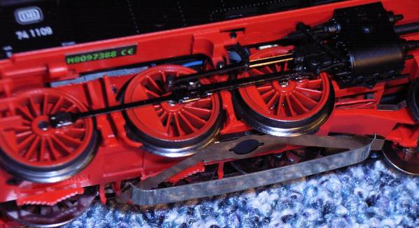

Aufällig ist der sehr flache Schleifer, der dem Roco-Flüsterschleifer ohne
Kunststoffteile sehr ähnlich sieht.
Schnittstelle und Beleuchtung
Blick auf den kleinen Motor.
