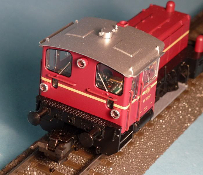

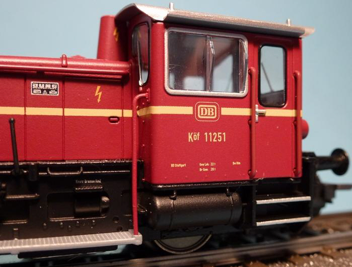

Die Detailierung ist sehr fein, alle Griffstangen sind separat angesetzt, aber leider teilweise etwas verbogen. Der Durchblick durch das Führerhaus ist frei, allerdings ist der Dekoder gut sichtbar. Eine schwarze Abdeckung wäre hier schön gewesen.
Lackierung und Bedruckung sind tadellos.

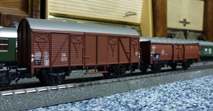

Dei beiden mitgelieferten Güterwagen (Omm 52 und Gmhs 55) sind schon älteren Datum (Die Grundkonstruktion des Omm 52 stammt von 1957) machen aber noch einen brauchbaren Eindruck.

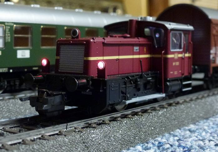

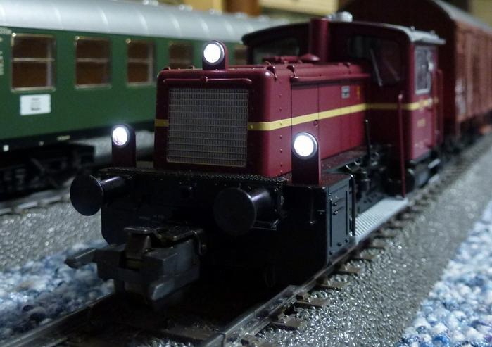

Besonders gut gelungen ist die Beleuchtung. Die Lok verfügt beidseitig über einen Lichtwechsel weiß/ rot. Die Beleuchtung auf jeder Seite ist getrennt abschaltbar. Außerdem ist Doppel-A-Rangierbeleuchtung zuschaltbar. Schön!

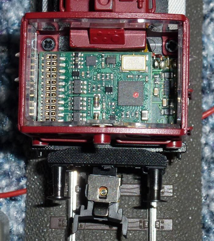

Die recht klobige aber pfiffige Telexkupplung ist beidseitig getrennt schaltbar und funktioniert absolut zuverlässig. Lediglich beim einkuppeln zu leichter Wagen tut sie sich etwas schwer.
Leider ist das Mapping der Telexkupplung derzeit mit keiner MFX-Zentrale veränderbar, da die Konfiguration sowohl von CS1/ Ecos, als auch CS2 nicht richtig erkannt wird. Die Ansteuerung der Kupplungen erfolgt nämlich über die Susi-Schnittstelle des Dekoders.
Wenn die Kupplungen stören: Sie sitzen in NEM-Schächten und lassen sich nach ablöten der Kabel herausziehen.
http://up.picr.de/9096109tuv.jpg
