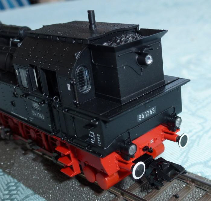

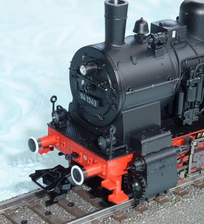

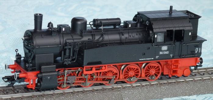

Erster Eindruck, nachdem ich die Lok von den Fusseln der Tücher befreit hatte: sehr schön!

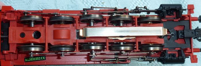

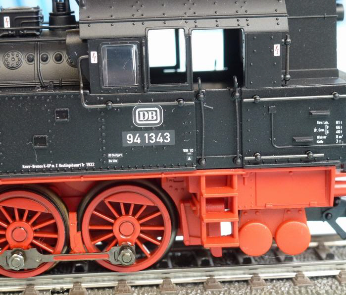

Detailierung und Lackierung sind einwandfrei. Die Beschriftung ist bis hin zu den Elektropfeilen und Pufferbohlen sehr sauber ausgeführt. Alle Kesselleitungen sind filigran separat angesetzt. Auch das Fahrwerk ist gut detailliert. Störend sind leider die silbern glänzenden Radschleifer, die von der Seite sehr gut sichtbar sind.

Das Fahrverhalten der Lok ist ganz gut. Die Vmin ist ab Werk mit 18 viel zu hoch eingestellt. Sie lässt sich noch sehr gut bis zum Wert 8 runtersetzen. Angetrieben wird die 4. Kuppelachse (die einzige mit Haftreifen), Achse 2 und 3 sind pendelnd gelagert, die Letzte seitenverschiebbar. Die Lok durchfährt meine Bodenbahn einwandfrei.

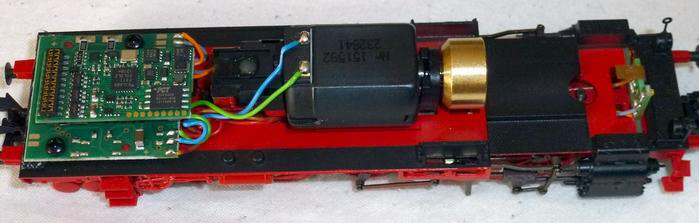

Die Technik ist nach dem Lösen von 2 Schrauben (eine unter der Feder der vorderen KKK) sehr einfach zugänglich. Das Gehäuse geht ohne Klemmen ab. Allerdings folgt dann die Überraschung, die mich doch sehr verwundert hat.
Stand im Neuheitenprospekt nicht etwas von Glockenankermotor? Eingebaut ist auf jeden Fall der neue Flachmotor, wie in der BR 218 oder E10.
http://up.picr.de/11716838de.jpg
