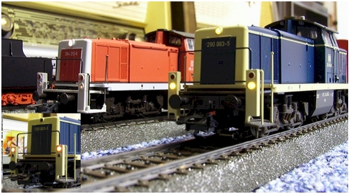

Bereits vor Weihnachten 2005 kam die neue BR 290 von Märklin (37900) auf den Markt. Hier muss sie sich einem direkten Vergleichstest mit der Roco-Schwester unterziehen.

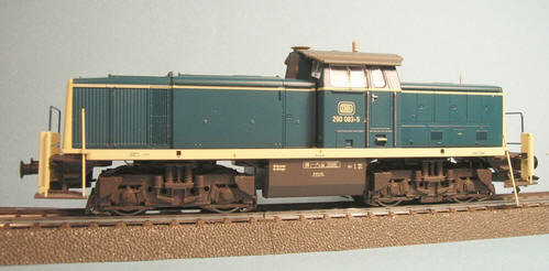

Allgemein zur Märklin BR 290:

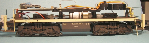

Die Vorbauten der Lok bestehen aus Metall, das Führerhaus wurde aus Kunststoff aufgesetzt. Für Märklin ungewöhnlich besteht das Fahrgestell weitgehend aus Plastik, im Tank ist ein Gewicht. Als Antrieb dient ein neuer C-Sinus-Motor mit Kardanantrieb auf alle 4-Achsen. Der Dekoder ist ein mfx-Dekoder mit 21-poliger Schnittstelle der auf einer Treiberplatine für den C-Sinus sitzt.
Aufstiege zum Führerhaus liegen als Zurüstteile bei (nur für große Radien).
Aus dieser Perspektive kommt die Hochbeinigkeit leider sehr stark raus. Im Anlagenbetrieb ist davon gar nichts zu sehen.
Die Griffstangen neigen leider dazu aus ihrer Halterung zu springen (siehe rechts ;-) )

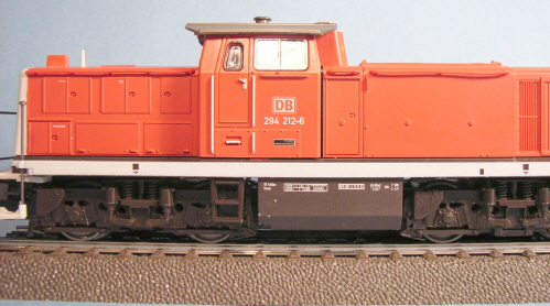

Hier schneidet die Märklinlok (zumindest beim Aufbau) besser ab.

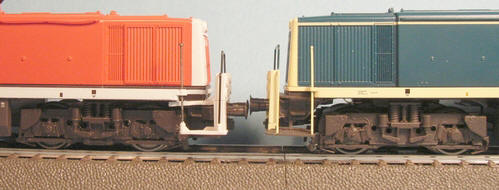

Die Märklinlok sitzt leider etwas zu hoch auf den Drehgestellen, ca. 1mm höher als die Roco-Lok. Dies fällt bei exakt senkrechter Betrachtung der Märklin-Lok recht stark auf, sobald man aber die normale Anlagenperspektive (leicht von oben) hat überhaupt nicht mehr.
Die Drehgestelle bestehen bei Märklin aus einem Stück, bei Roco sind Teile angesetzt. Dies wertet die Roco-Drehgestelle sehr auf, sie wirken nicht so flach wie die Märklinblenden.

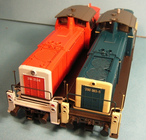

Die Vorbauten sind bei beiden Loks gut detailliert. Die Gravuren sind bei Märklin etwas feiner. Märklin hat sich ein Vorbild mit 2 Lüftern ausgesucht, Roco sich eines mit einem Lüfter. Beide Bauarten existieren beim Vorbild in großen Stückzahlen. Die Lüfter hat Märklin unter den Gittern gut angedeutet.
Bei Märklin sind die Griffstangen auf dem Vorbau angespritzt, bei Roco angesetzt. Allerdings neigen sie beim Roco-Modell zum verziehen und sind meist schief und krumm.
Bei Märklin sind die Griffstangen am Führerhaus angesetzt, bei Roco angespritzt.
Die Bühnen und Aufstiege wirken bei Märklin wesentlich feiner als bei Roco. Vor allem die Lampen wirken bei Roco sehr grobschlächtig.

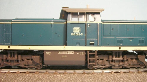

Leider sind die Aufstiege bei Märklin etwas schief, was den etwas zu stark eingespannten Griffstangen geschuldet zu sein scheint.
Bei Roco sitzt der Dekoder leider im Führerhaus. Um ihn und den Kabelsalat nicht zu sehen sind die Fenster schwarz hinterlegt. Hier punktet klar Märklin. Die Märklin 290 verfügt über eine Führerstandseinrichtung. Das Bedienpult hat sogar angedeutete Steuerelemente.
Beide Modelle im direkten Höhenvergleich. Märklin (rechts) ist etwas höher.
Bei den Fronten schneidet Märklin (rechts) deutlich besser ab als Roco (links)
Die Rocolok im Detail...
...und die von Märklin.

Der winzig kleine C-Sinus sitzt in der Mitte, Platz für Lautsprecher ist vorhanden.
