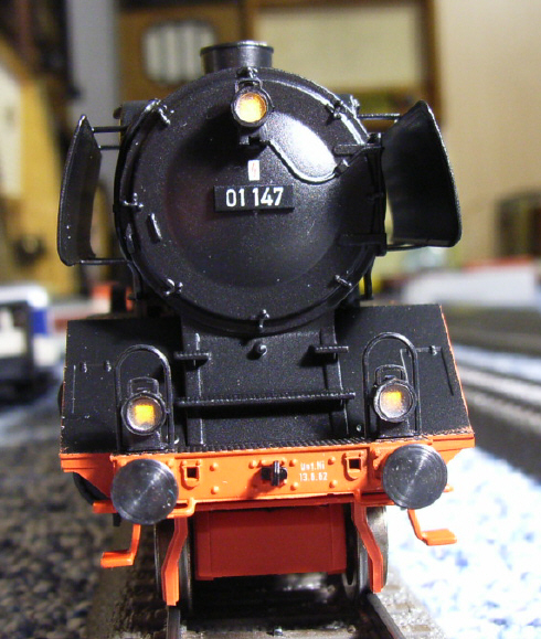

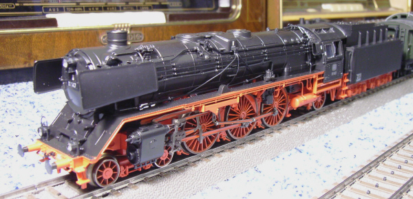

Den Geamteindruck der Lok finde ich sehr schön! Das Finish ist erstklassig. Lackierung und Beschriftung ist wie gewohnt sehr sauber und fein.
Die Detailierung des Kessels ist sehr gut. Alle Leitungen und Handräder sind separat angesetzt. Der Kessel besteht aus Zinkdruckguss, Führerhaus und Umlauf aus Kunststoff.

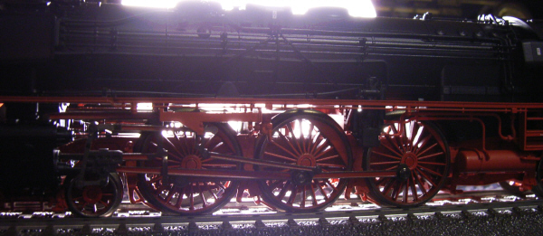

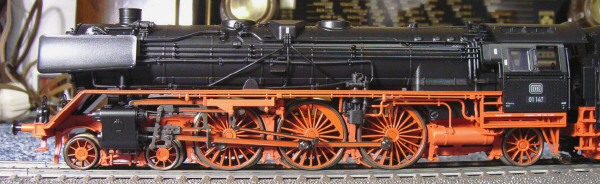

Das Fahrwerk ist für Märklinverhältnisse gut. Es wirkt insgesamt recht luftig. Die Steuerung ist fein nachgebildet, leider immer noch mit Mutter an der Swingenstange. Alle Leitungen sind freistehend ausgeführt.
Die Räder sind Märklin-Standard, könnten etwas feiner sein, sind aber OK. Leider ist der Rahmen der Lok nicht durchbrochen. Das Vorlaufgestell wirkt mit seiner "Frontplatte" zu klobig, auch sind die Vorlaufräder zu klein.
Mehr zur Optik, siehe Bilder.

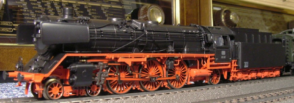

Das Führerhaus ist erstmals bei einer großen Märklin-Pazifik (Außer Würt. C) vollkommen frei jeglicher Technik. Die Inneneinrichtung ist fein nachgebildet. Ein großes Handrad sogar separat angesetzt.
Der Tender besteht ebenfall überwiegend aus Metall. Er ist recht fein nachgebildet.

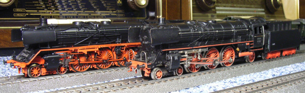

Zum Abschied mal ein Familienfoto.
Märklin 01 alt (3048, 1964) und neu (39010, 2006)
