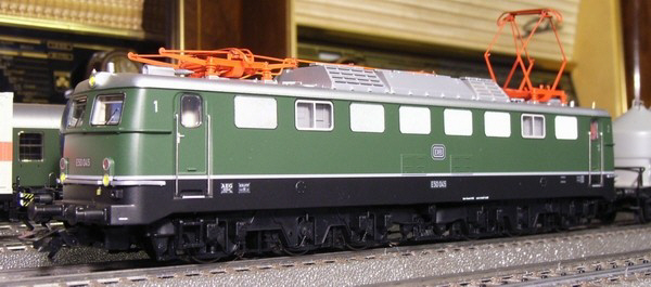

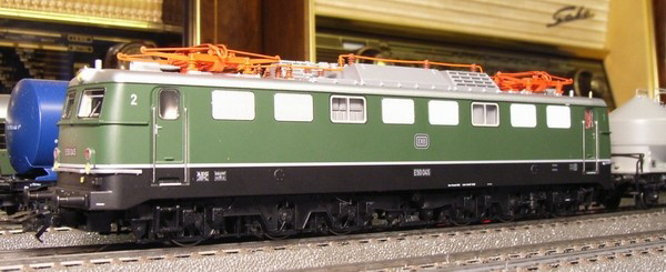

Ich finde die Lok ist sehr schön geworden. Die Proportionen der Lok sind gut getroffen, die Detaillierung und die Gravuren sehr fein. Gehäuse und Fahrgestell bestehen aus Zinkdruckguss. Die Dachhauben sind aus Kunststoff.
Es liegen Zurüstteile für die Pufferbohlen bei.
Das Finish ist erstklassig. Lackierung und Beschriftung sind absolut sauber und akkurat. So muss das aussehen.
Alle Griffstangen sind separat eingesetzt und bestehen aus Draht.
Die Dachleitung ist Märklintypisch. Hier sind leider nicht alle Isolatoren verkabelt. Trotzdem wirkt das Dach sehr gut.

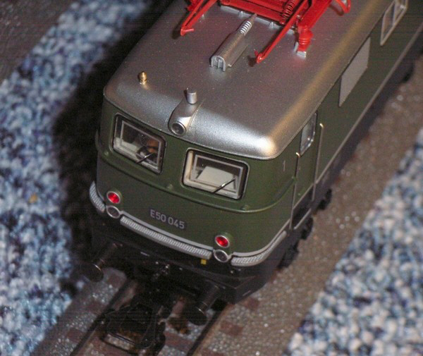

Ich finde die Nachbildung der Fronten gut gelungen. Die Fenster sind sauber und akkurat eingesetzt. Sie besitzen sogar eine Nachbildung der Heizscheiben. Der Führerstand ist recht detailliert und tief gezogen. Das Handrad ist separat eingesetzt. Der Blick durch die Seitenfenster ist frei.
Nicht ganz überzeugen mich die seitlichen Fenster. Ich finde die Rahmen sind zu dick. Außerdem haben sie einen leichten Spalt. Hinter den Fenstern befindet sich reliefartig eine Maschinenraumeinrichtung. Diese hätte beim zur Verfügung stehenden Platz aber etwas plastischer sein können.

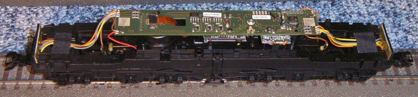

Das Gehäuse lässt sich nach dem Lösen von 2 Schrauben leicht abnehmen. Das Innenleben wirkt sehr aufgeräumt. Mittig angeordnet sitzt recht versteckt der kleine SoftDrive-Sinus-Motor und treibt über Kardanwellen mit Schnecken-/ Stirnradgetriebe 4 Achsen an. Die jeweils mittleren im Drehgestell laufen frei mit. Alle Zahnräder bestehen aus Metall.
Die Fahreigenschaften sind im Digitalbetrieb mit CS sehr gut. Die Lok fährt fast lautlos, lediglich der Schleifer rattert stark. Aufgrund der zu kleinen Schwungmasse hat die Lok bei Stromunterbrechungen aber keinen Auslauf.
