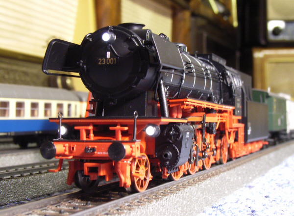

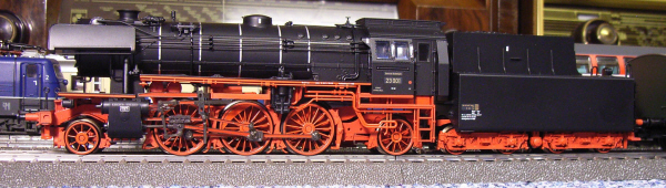

Das Gehäuse besteht wie üblich aus einer Metall/ Kunststoff Mischbauweise.
Die Optik der Lok ist sehr gelungen und gehört mit zum besten was Märklin bisher
bei Dampfloks gebracht hat. Alle Leitungen sind separat angesetzt, der gesamte

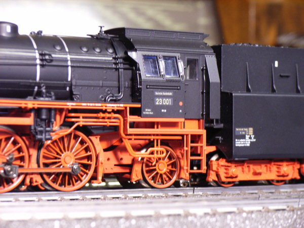

Detaillierungsgrad ist sehr hoch. Leider wurde der vordere Umlauf
fälschlicherweise geschlossen dargestellt. Die Räder glänzen mit feinen Speichen
und sind vollständig rot lackiert. Nicht ganz zu überzeugen vermag die
Steuerung. Hier ist die Schwinge falsch außerhalb des Trägers montiert, ein
ärgerlicher Fehler. Auch hat die Steuerung leider wieder die berühmte Mutter.
Lackierung und Bedruckung sind sehr gut.

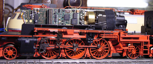

Der Softdrive-Sinus-Motor und der Dekoder sitzen in der Lok und treiben die
letzte Kuppelachse direkt an. Das Fahrverhalten ist gut, leider ist der neue
Märklindekoder noch nicht ganz ausgereift, so dass die Lok auf unsaubere Gleise
recht empfindlich reagiert. Auch hat sie im MM-Betrieb deutliche
Fahrstufensprünge.

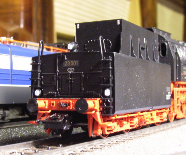

Die Beleuchtung erfolgt mit warmweißen LED's. Auch der sehr laute Sound vermag
zu überzeugen, der Lautsprecher ist im Tender.
Leider wurden bei einigen Loks die Stromabnahmebleche in den Vorlauf- und
Nachlaufachsen falsch montiert, was sich negativ auf die Stromabnahmebasis
auswirkt.

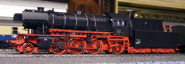

Fazit:
Eine sehr schöne Lok mit leider einigen wenigen Schwächen beim Dekoder und
der Steuerung.
