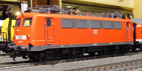

Vorbild ist eine verkehrsrote 141 ohne Regenrinne und Frontgriffstange, mit
eckigen Klatte-Lüftern und Einfachlampen.

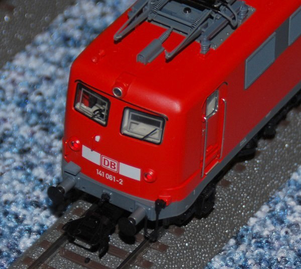

Die Optik der Lok ist sehr gelungen, die Proportionen der 141 werden gut
wiedergegeben. Auch die Detailierung mit den angesetzten Griffstangen und
Details gefällt. Die Detaillierung des Daches entspricht der anderer Märklinloks
. Der Hauptschalter ist nicht korrekt verkabelt. Die Stromabnehmer
vorbildgerecht grau.

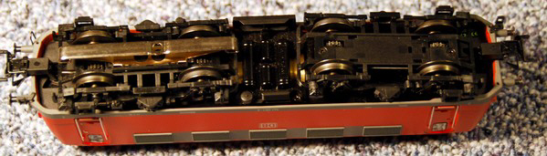

Die Drehgestelle sind gut graviert und von Getriebekästen fast nix zu sehen. Die
Führerstände sind vollständig eingerichtet. Es liegt ein Beutel mit Zurüstteilen
für die Pufferbohle bei (ein Schlauch ist auf dem Foto montiert).

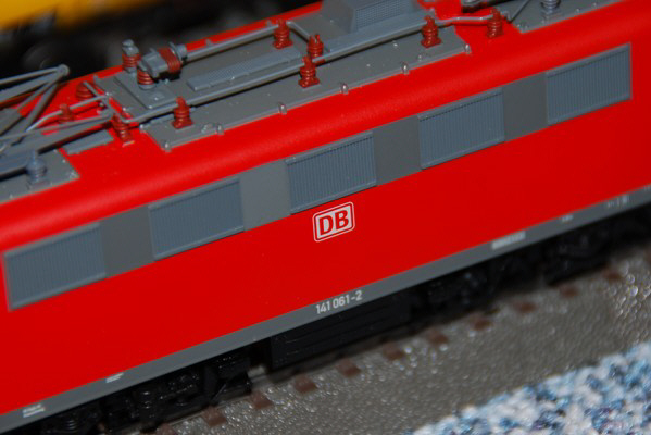

Kommen wir zur Lackierung, hier wurde ja bei der Grünen recht viel kritisiert.
Zumindest meine rote ist gut lackiert, allerdings ist der Lackauftrag etwas
dick, was einige Details etwas zukleistert. Von diesem zu dicken Lack dürften
auch die teilweise beobachteten "Orangenhauteffekte" kommen. Die Bedruckung ist
gut und entspricht dem gewohnten Stand, ist teilweise aber leicht unscharf.
Insgesamt ist das Finish gut, aber nicht sehr gut.

Im inneren werkelt der SDS. Dieser wurde hier aber mit 2 relativ großen
Schwungmassen versehen. Diese ragen sogar unter dem Fahrzeugboden raus.
Die Lok hat dadurch tatsächlich einen guten
Auslauf. Er beträgt etwa 20cm aus Vmax. Die Vmax ist nicht zu hoch
gewählt, die Fahreigenschaften sind sehr gut. Kein Ruckeln.

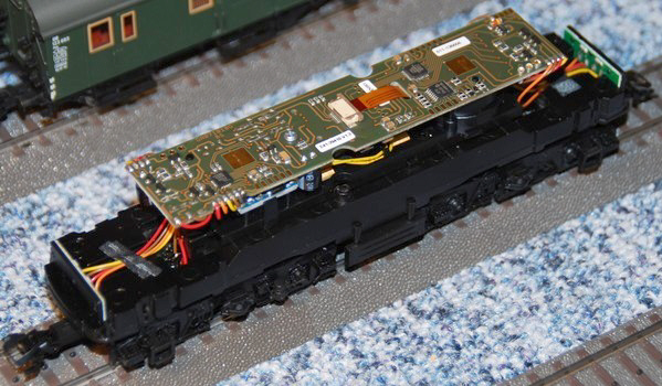

Im inneren werkelt der neue Märklin-MFX-Dekoder. Leider besitzt das Modell nur
ein Soundmodul und keinen Sounddekoder. Der Sound entspricht dem der Grünen,
allerdings wurde die Pfeife vorbildgerecht durch ein Horn ersetzt. Ich finde den
Sound vom Prinzip her gar nicht soooo übel, aber es ist eben eine E10 und keine
E41! Deswegen "Thema verfehlt"!
Zur Ansteuerung des Soundmoduls sitzt auf der Hauptleiterplatte noch ein extra
MC mit viel Vogelfutter.
Die Lok muss man auf dem Programmiergleis der CS2 anmelden, auf dem Hauptgleis
kommt nur eine Fehlermeldung! Die Lok wird auf der CS2 mit den korrekten
Symbolen angemeldet. Bei der CS1 geht die Anmeldung und Programmierung wie
gewohnt, es stehen aber einige Parameter weniger zur Verfügung.
