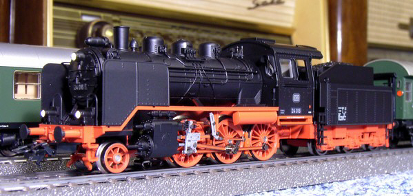

Die Lok ist recht fein detailliert. Der Kessel besteht aus Zinkdruckguss, ebenso wie die Räder. Windleitbleche, Teile der Steuerung und die Tenderleitern sind aus Blech. Der Rest aus Kunststoff.
Wie man es von einer Lok dieser Preisklasse eigentlich nicht anders erwartet sind alle Leitungen am Kessel angespritzt. Allerdings sind sie recht plastisch ausgeführt. Extra angesetzt sind nur Glocke und Pfeife.
Die Lok hat einen vorbildgerecht freien Durchblick zwischen Kessel, Fahrwerk und Umlauf. Das Führerhaus ist fein detailliert und frei jeglicher Technik. Die Stehkesselrückwand ist an der korrekten Position nachgebildet. Auch der Tender ist mit all seinen Nieten recht gut ausgeführt.

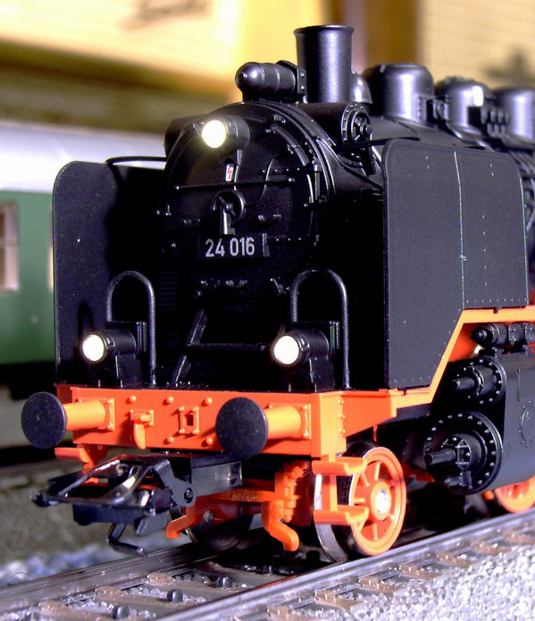

Nicht so recht gefallen wollen mir die Lampen, sie sind leider sehr klobig nachgebildet.

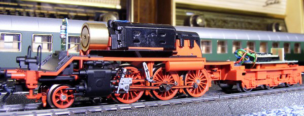

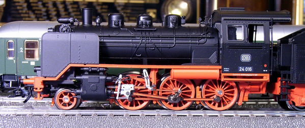

Das Fahrwerk ist die große Stärke der Lok! Besonders die Steuerung ist feiner als bei den meisten anderen teuren Märklin-Dampfern.
Erstmals bei einer Märklin-Lok ist an der Treibachse keine große Sechskantmutter mehr! Stattdessen findet man hier ein recht feines Zinkdruckgussteil. Auch die Kunststoffteile der Steuerung sind sehr fein, aber leider zu hell.
Die gut wirkenden Räder haben erstmals rote Radreifen, leider sind die Narben blank.
Bei den Tenderrädern wurden leider vorbildwidrig Scheibenräder verwendet.
Etwas seltsam wirkt der Bereich oberhalb des Vorlaufrades. Der große schwarze Kasten beinhaltet die LED's für die Frontbeleuchtung.

Die Bedruckung der Lok ist unvereinfacht und mehrfarbig ausgeführt (weiß, silber, rot). Auch die Hochspannungsblitze wurden nicht vergessen. Die Lokschilder am Führerhaus sind durch einen schwarzen Druck dargestellt.

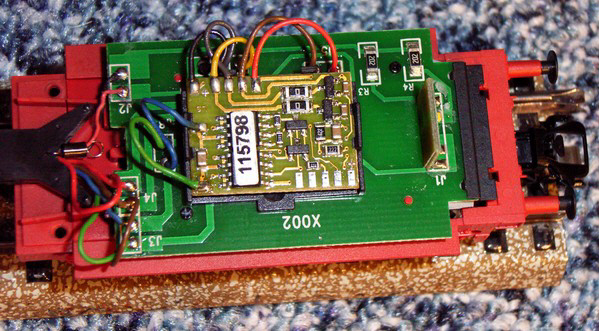

Der Antrieb des Modells sitzt unsichtbar im Kessel. Ein langer, schmaler Gleichstrommotor mit Schnwungmasse treibt über ein Schnecken-Getriebe im Stehkessel die letzte Kuppelachse an.
Der lastgeregelte Digitaldekoder der 60760-Klasse sitzt im Tender.
Die Beleuchtung erfolgt mit warmweißen LED's und wechselt mit der Fahrtrichtung! Leider scheint sie etwas durch die Pufferbohle.
