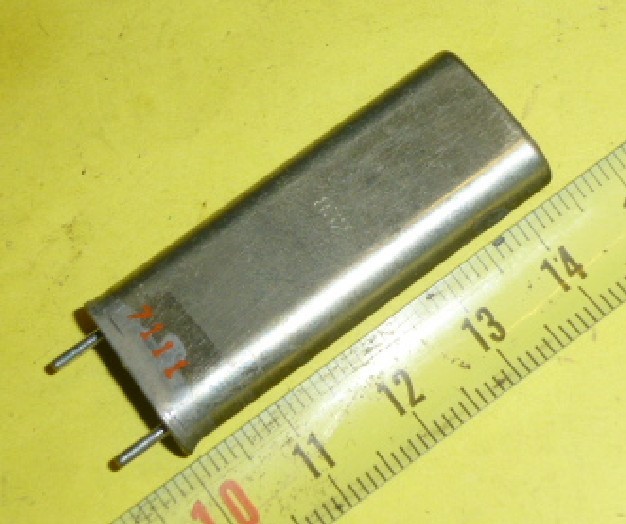

Sach mal, hast Du die Möglichkeit, einen Quarzoszillator frequenzmäßig einzustellen ?
Wenn ich an früher denke, da habe ich das Alles so Pi mal Daumen gemacht.......
Und noch ´ne Frage, ich habe in einem alten TTL Zähler einen Quarzoszillator
mit einem 1 MHz Quarz von der großen Bauform.
http://i.ebayimg.com/00/s/NTI0WDYyNg==/ ... I/$_57.JPG
ist so ein großer Brocken in den technischen Daten besser als die "Kleinen" ?
Hans (2)

BeitragVerfasst: So Apr 17, 2016 13:32
hallo Hans,
Oszillatoren kann man einstellen mit jedem F-Zähler der dafür genau genug ist, kommt somit drauf an "wie genau" du das gern hättest.
Ich glaube nicht daß die großen quarze genauer sind als kleine, sehrwohl genauer sind aber Quarze in einem Quarzöfchen wo sie kuschelwarm genau auf Temperatur gehalten werden.
das HM412 wurde jetzt mit dem Glüh-Tek eingestellt, Time Base :bier:
Sieht doch richtig glaubwürdig aus. Der Tek Generator hat übrigends ein Quarzöfchen, die Nadeln sind im Abstand hochgenau.
