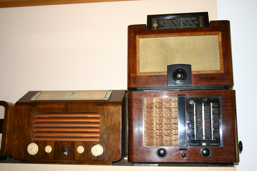

Bei dem letzten Dachbodenfund, einem Blaupunkt 6W79 von 1940, das die letzten 60 Jahre auf dem Dachboden zugebracht hat, mache ich keine Experimente mit dem Elko! Der wird ersetzt, vorzugsweise natürlich durch eine Implantation von neuen Elkos.Gery hat geschrieben:Bei mir auch Lutz, lass die Buben austauschen wenns ihnen Spaß macht. Elektrolytkondensatorendefekte waren bisher nur wegen defekten Papierkondensatoren, oder Elektrodenschluss an der Röhre feststellbar. Ob der ESR stimmt, und das hat es bisher fast immer, zeigt mir mein sau teures LCR Messgerät anröhrenradiofreak hat geschrieben:Nur, wenn es nötig ist. Also wenn er Leckstrom zieht oder Kapazitätsverlust bzw. einen erhöhten ESR zeigt. All dies führt zu verstärktem Netzbrummen. Den ersten Fall findet man durch Messung des Anodenstroms vor und hinter dem Elko heraus. Bei Deinem Radio (Spannung zu gering) ist entweder die Anodenstromaufnahme der Endstufe zu hoch (Endröhre/Koppelkondensator), oder der Gleichrichter schlapp, oder der Elko zieht Leckstrom, dann müsste er nach einiger Zeit deutlich warm werden.Doppeltriode hat geschrieben:würdest du den Lade/Siebelko (100mF + 50 mF) auch ersetzen (der ist zwar jetzt formiert und die Kiste läuft)?
Mehr als 90 % der Radios, die ich überholt habe, laufen mit ihren Original-Elkos, teilweise seit vielen Jahren im Alltagsbetrieb, und das ohne Probleme.
Es lohnt nicht, bei solch alten Geräten da rum zu fummeln und diese zu formieren. Erst vorgestern habe ich wieder so einen Kandidaten ersetzt, der sich nach einigen Std. Betrieb von seinem benachbarten Kameraden verabschiedet hat. Es war ein 8+12 µF Siemens Kondensator. Der 12 µF ist hin, der 8er zeigt noch leben. So etwa ist sehr unangenehm, da es auch mit erheblichen Schaden passieren kann. Hier bemerkte ich es rechtzeitig und konnte das Radio vom Netz trennen, da ja alles noch im beobachteten Probebetrieb war.
Radiogrüße und immer auf die Elko`s achten
Hans Detlef
- Beiträge: 2881
Re: Suche Schaltplan Nordmende Elektra E13 Ch
Die Geräte (1936, 1940, 1948) haben alle noch die Originalen Elektrolytkondensatoren beinhaltet, und sie sind abwechselt sehr oft in Betrieb. Warum soll ich da jetzt was tauschen? Wenn die Geräte im Betrieb sind sitze ich eh neben dran um im Falle einer Störung abschalten zu können, und zum anderen sind sie durch Sicherungen abgesichert.
Bei den heutigen Kondensatoren, die ja nicht gerade für ein langes Leben ausgelegt sind, da hätte ich viel mehr Angst. Ich werfe den alten bewährten Kondensator raus, der groß dimensioniert einiges aushalten kann, und sich ja selbst heilt. Und tausche diesen mit einem völlig überzüchteten kleinen Kondenstörchen das bei 60 Grad maximal 1000 Betriebsstunden bringt.
So lange die Isolationswerte und der ESR in Ordnung sind, bleiben die nach langsamer Formierung im Gerät. Wir tauschen ja auch keine funktionsfähigen Glühlampen? Oder doch?
Kurz um, es kann ja jeder machen was er will, ich muss meine Meinung keinem auf schwätzen.
