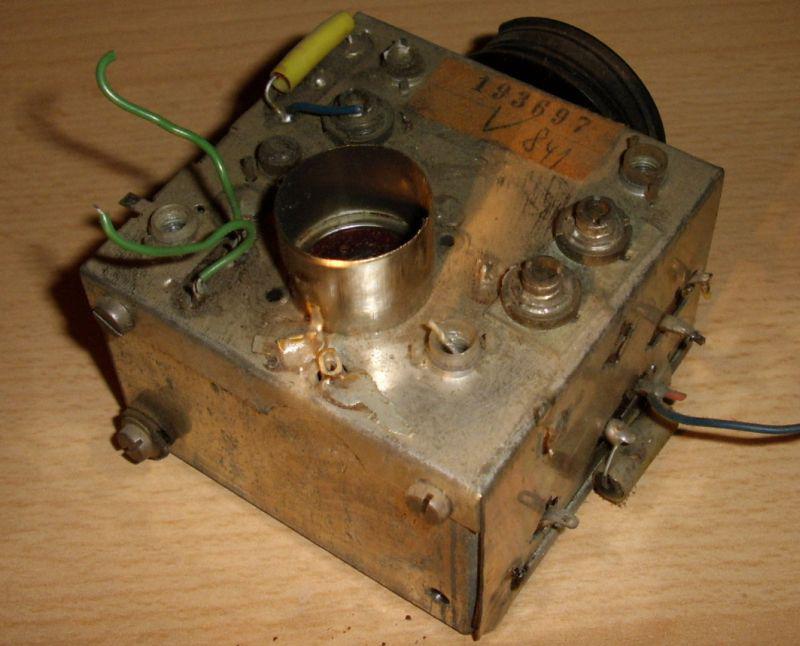

Hallo Frank,
der Tuner ist bei all den Modellen von NM in diesem Zeitraum identisch.
Da gab es noch keine Modifizierungen,wie z.B. später die AFC.
Es gab nur unterschiedliche Seilräder am Tuner für die unterschiedlichen Skalen.
Ich könnte Dir,wie Du wünscht,einen funktonsfähigen Tuner leihen.
Dann kannst du Deine Box öffnen ,und Fehlersuche machen.
Die Box ist außer verschraubt,auch verlötet.
Daher geht alles nur im ausgebauten Zustand.
Bitte über PN absprechen!
Claus

So, neuer Sachstand, für alle die bisher geholfen haben und alle, die mitlesen:holger66 hat geschrieben:Das isser:
Der gezeigte Tuner wurde mir dankenswerterweise von Holger überlassen und kam heute mit der Post. Habe ihn sofort eingebaut.
Das Gerät spielt, steht aber noch unter verschärfter Beobachtung, denn zeitweise gespielt hatte ja auch der alte Tuner.
Ich hatte den "neuen" Tuner mal geöffnet, um das Innenleben mit dem alten zu vergleichen: da ist wirklich kein Unterschied.
Etwas kritisch war der beschädigte Durchführungskondensator des gesendeten Tuners, der im Plan mit 1,5nF angegeben ist: Man sieht das Teil auf dem Foto, oben mittig vor dem Blechrand der ECC85. Holger hatte den Tuner ja sehr gut fotografiert.
Ein solches Teil habe ich nicht, mein Notfallplan sah vor, dieses seltene Teil dem alten Tuner zu entnehmen, was nicht ohne ist. Dieser Kondensator ist flächig mit dem Gehäuse des Tuners verlötet und führt durch sein Inneres zugleich eine der Heizspannungsanschlüsse der ECC85.
Er ließ sich noch flicken und zeigt Kapazität.
Diese adhoc-Aktion, einen gebrauchten baugleichen Tuner binnen kürzester Zeit aufzutreiben und zugesendet zu bekommen, zeigt mir einmal mehr, wie gut und wichtig ein solches Forum ist.

Den Durchführungs-C hätte ich auch, wieviele brauchst Du ?
Schön,nun bin ich mal gespannt, ob diese Rep. dauerhaft ist.
