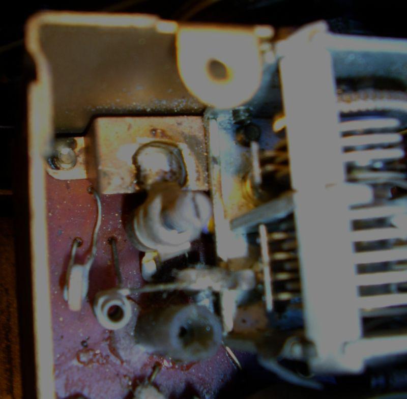

Problem gelöst !
So, nun ist auch diesem Loewen der vereiterte Zahn gezogen !
Aber der Reihe nach: zunächst habe ich eine ganz leichte Klopfempfindlichkeit der ECC83 festgestellt und diese Röhre getauscht. Die alte Röhre machte beim Beklopfen so merkwürdige Geräusche in der Art einer leeren Zinkgießkanne, anders kann ich es nicht erklären, Ihr wißt aber, was ich meine. Das ist eigentlich das, was ich bisher unter dem Begriff "Mikrophonie" verstanden hatte.
Das war aber noch nicht alles: denn das Geflatter der Membranen war immer noch bei der UKW-Wiedergabe und hohen Pegeln zu hören, aber auch nur bei dieser Betriebsart. Alles Geklopfe half nichts, ich habe schließlich vor Elend den UKW-Tuner geöffnet und nach wackeligen Bauteilen gesucht. Da wurde ich auch schließlich fündig:
Auf dem Bild ist der Vorkreis-Trimmer zu sehen, der mit einer seiner Fahnen masseseitig auf einem Kupferblech steht. Dieses Blech war vor dem Verlöten offenbar nicht ausreichend behandelt worden, jedenfalls hatte sich diese Lötstelle gelöst. Es gab noch Kontakt, war aber eben hochgradig erschütterungsempfindlich.
Ich habe die Fahne zunächst entlötet, das Blech mit dem Dremel aufgerauht und dann eine bombensichere Lötstelle fabriziert.
Nun war Ruhe im Karton und mir entfuhr ein nur mühsam zu unterdrücktender Siegesschrei.
Das Gerät bedankte sich dann bei mir, indem ich mir beim Zusammenbau einen dicken Holzsplitter in den linken Daumen zog, sodaß ein Schmerzensschrei folgte, verflixt !
Aber jetzt ist mein Basteltisch endlich frei von diesem Gerät. Jetzt bekommt es erst einmal einen mehrstündigen Dauertest. Bin aber prinzipell froh, wenn dieser Hasenstall meine Bastelbude wieder verläßt.
Danke an´s Forum für die Hilfe, vor allem an Henning, der mit seinem Tip "Suche nach losen Masseverbindungen" richtig lag, wenn auch wegen meiner mangelhaften Beschreibung nicht in puncto Suchort.

wenn es der Oszillatortrimmer gewesen wäre, hätte ich das als logisch empfunden, denn dann wäre eine Modulation der Oszillatorfrequenz entstanden, die sich genau wie die Modulation der Senderfrequenz am Ausgang des Ratiodetektors auswirkt.
Eine Störung am Vorkreistrimmer dürfte zwar die Empfindlichkeit verringern, sich aber nicht als Störgeräusch darstellen.

das kann auch sein. Der andere Trimmer steht auf der anderen Seite des kleineren Drehkopaketes, also konnte ich diesen Schluß nicht ziehen, dieser hier steht aber näher zum Antenneneingang, der andere näher zum Zf-Ausgang, daher kam ich zu der Vermutung. Drehen mußte ich an beiden nicht, da die Empfindlichkeit und die Skalenanzeige stimmten. Dann mache ich das auch nicht....
Immerhin, diese Kuh ist vom Eis.
