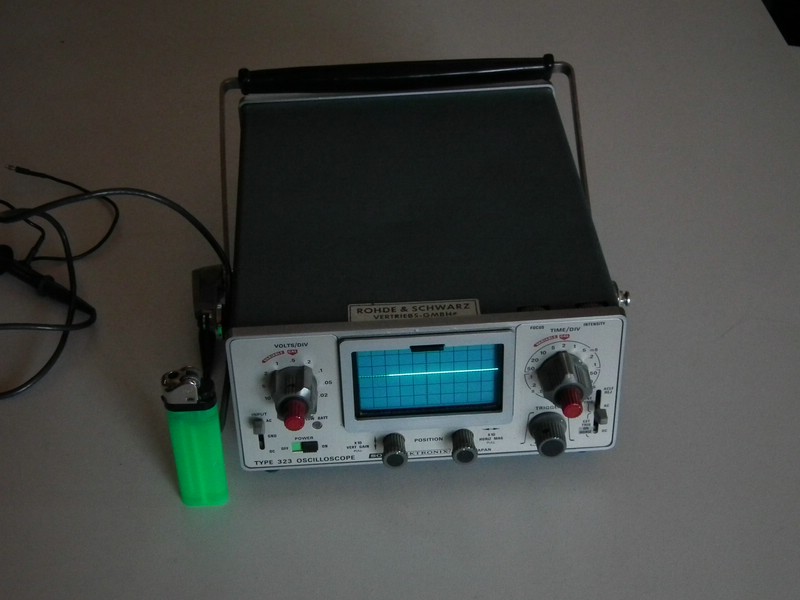

Hallo Martin,Martin hat geschrieben:fjdiofghrdödjfekdeeoefk C1-73 blablafhneiij 20mV/div-20V/div@5Mhz givmeapils grins,
nastrovje![]()
nett. Und wenn ich gross bin, will ich ein Tektronix 323 werden

Re: C1-73
juhu, noch einer
dem kleinen fehlt seine blaue Scheibe. Leider kommt das oft vor. (so wie beim Picoskop die gelbe Rasterscheibe)
Ist dir eigentich aufgefallen daß russische Nachbauten meist ein halbes /div mehr haben?

Also ich würde da erst von einem Nachbau, oder zumindest dem Versuch reden, wenn sich das im Inneren zeigen würde.
Bei dem hier gezeigten Beispiel ist das für mich, zumindest was das Äußere angeht, etwas weit hergeholt.
Außer das die Bildröhre in der Mitte ist sehe ich da erstmal gar nichts.
Der Logik folgend müßten ja fast alle Röhrenradios der 50´ziger Jahre als Kopien gelten. Nur welcher wäre da das Original?
