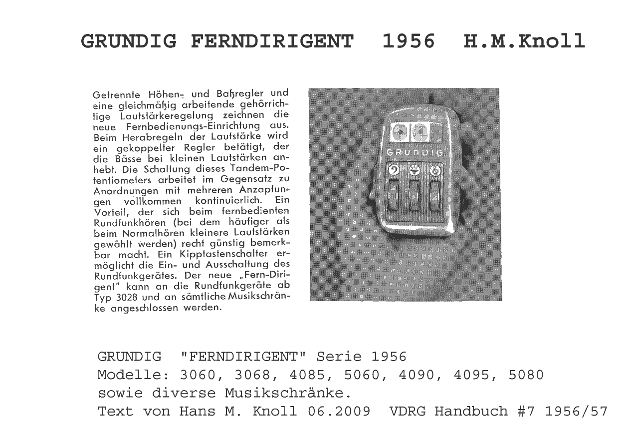

Um den Bau des Verstärkers kümmere ich mich, da fehlt doch noch etwas Dampf, danke nochmals.
Heute hatte ich die Gelegenheit, etwas Besonderes zu öffnen. Sozusagen als verspätetes Weihnachtsgeschenk finde ich einen anscheinend noch nie richtig ausgepackten Ferndirigenten.
Bevor ich das Sakrileg begehe, ihn sorgsamer aber profaner Verwendung zuzuführen, hier ein paar Fotos der "Eröffnungszeremonie".
Das Kabel ist wohl etwa 5,5 m lang, alles scheint in bestem Zustand, der Regler ist auch bereits geprüft, ohne innere Korrosion. Der Stecker ist ebenfalls nicht korrodiert.
Nun liegt das Kabel auf dem warmen Boden um sich nach 61 Jahren erst einmal etwas auszustrecken.
Und so funktioniert's: http://www.radiomuseum.org/forumdata/up ... 1956%2Epng
Kulrich

Bosk Veld
- Beiträge: 2711
- Registriert: Sa Jan 09, 2010 15:49
- Wohnort: Sauerland
Re: Arbeiten am Grundig 4090
Super, herzlichen Glückwunsch! Mein abgrundtiefer Neid ist Dir sicher
Danke Frank,
ich bin auch noch ganz benebelt, so etwas wird einem wohl nicht noch einmal passieren. Inzwischen hab ich das Ding einmal eingestöpselt. Es funktioniert sogar, allerdings nur im oberen Drittel des Lautstärkereglers, darunter wird es dumpf ... da müssen wir noch einmal schauen.
Kulrich

Hallo Kulrich,
herzlichen Glückwunsch zu dieser Rarität. Und ich hatte noch geunkt, dass der so selten ist (was ja auch stimmt, aber Glück muss der Mensch haben!).
