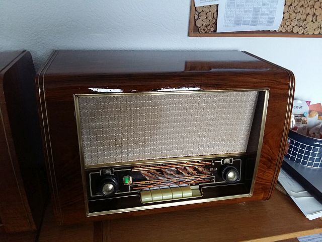

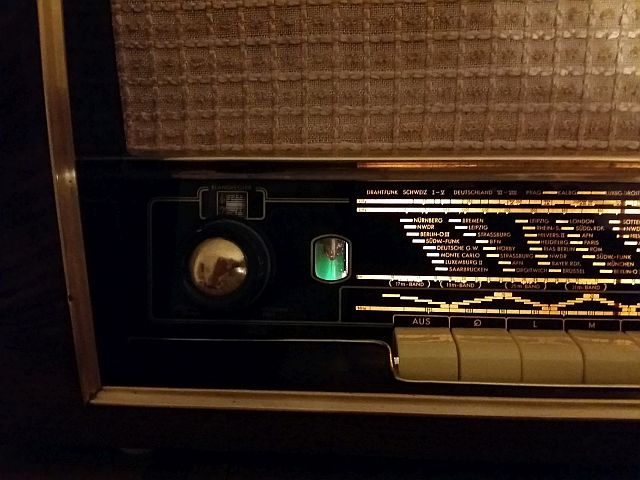

Hier kommen jetzt ein paar von den versprochenen Bildern..
Das Gehäuse wurde komplett neu mit Streichschelllack von Clou neu gemacht. Anfangs mit Pinsel, später nach Schliff mit Ballen.
Die Schallwand wurde mit einem anderen gebrauchten Schallwandstoff gleichen Typs ersetzt. Die originalen Flecken waren nicht herauszubekommen.
Das Messing wurde gereinigt teilweise mit 600er Schleifpapier behandelt und neu mit Zaponlack versiegelt.
Natürlich wurden alle Teerkondensatoren erneuert, die alten Hüllen mit neuen Kondensatoren befüllt und mit schwarzem Heißkleber wieder verschlossen. Die Kondensatorbecher wurden ebenfalls neu befüllt.
Der Netzschalter war kaputt und wurde erneuert und ein neues braunes Netzkabel eingebaut.
Das Skalenseil wurde ebenfalls erneuert, da das alte gerissen war. Eine Umlenkrolle fehlte, was ich dank Holgers Hilfe retten konnte. Danke noch einmal.
Jetzt ist das Radio wieder ein Schmuckstück, macht mir viel Freude und spielt auf UKW vorzüglich. Selbst das magische Auge (noch original!) hat noch ganz brauchbare Leuchtkraft.

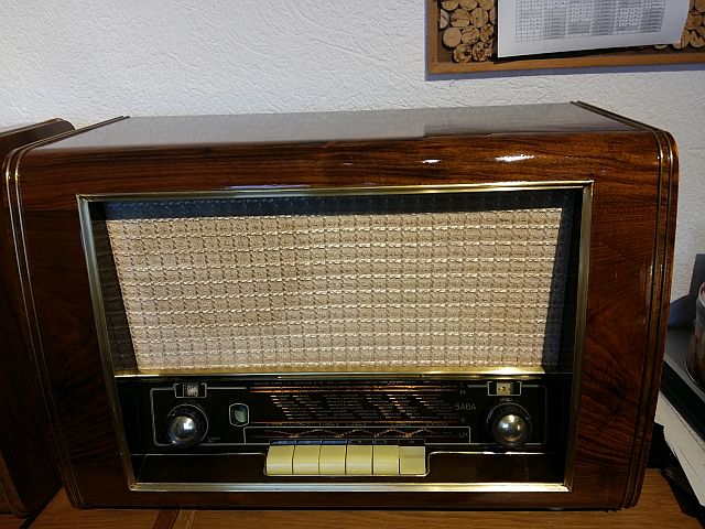

Zum Vergleich hier noch einmal der ursprüngliche Zustand...
Die inneren "Wangen" waren im Lack so gut erhalten, dass ich hier gar nichts gemacht habe. Der Bereich um die Tasten wurde nur überarbeitet, der Rest des Gehäuses ganz neu lackiert.
Und ganz klar, lieber Lutz, ich habe das Kabel direkt nach der Einführung in den Stecker abgeschnitten. Keine Chance, dass das bis zu den Steckerkontakten kommt. :)
