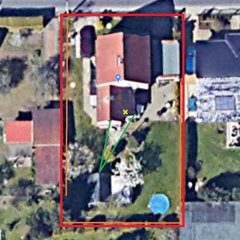

Ich hab mal nen Luftbild vom Grundstück gemacht...
http://www.corradodriver.de/Bilder/Antennenplatz.jpg
Grün ist die jetzige "Langdrahtantenne",... Zwischen den Giebeln gespanntes 3mm Drahtseil, durch in Holz geschraubte Ringschrauben "isoliert". Gelbes Kreuz ist der jetzige Radiostandort. Dieses soll später mittig im Haupthaus stehen. Quasi von allen Außenwänden mind. 3m Luftlinie entfernt.
So, und da ich die "Wäscheleinen" nicht quer durch den Garten spannen will, wären die orangen Linien die bevorzugten Antennenstandorte. Grundstück hat 18x30m.
Rechts entlang der Grundstücksgrenze wäre die Variante mit der einfachsten Hauseinführung. Gespannt zwischen Garage und Nebengebäude vom Nachbarn... wäre mögl., allerdings steht in der Garage nen Oldtimer, andem ich nur ungern nen Blitzfänger enden lassen wollen würde.
Unten entlang der Grundstücksgrenze wäre mein Favorit. Weit weg von allem, was einem wichtig sein könnte. Allerdings auch am weitesten vom Radio entfernt. :roll: (wie bekommt man da die Verbindung hin? 40m Antennenkabel vergraben? Wenn ja, welches?
Links entlang der Grundstücksgrenze wäre ein Kompromiss. Hauseinführung wäre wohl noch möglich. Vorn an der Straße steht nen Laternenmast, den ich wohl zur Abspannung "missbrauchen" würde, auch wenn er auf öffentlichem Land steht.
Ableitung dort wo sie gut passend ist (Blitzschutz nicht vergessen).

Spann doch einfach die Antenne rechts des gelben Kreuzchens bis in die äußerste Ecke rechts unten. Als Abspannmast nimmst Du eine alte Wäschestütze aus Holz oder was ähnliches in der Art, so daß Du dort vielleicht 3 ... 5m über dem Erdboden bist. Bei schlechtem Wetter oder wenn Du nicht da bist, wirfst Du sie hausseitig los.
gegen Blitze aus heiterem Himmel bist Du da allerdings nicht geschützt.
Du kannst sie auch unten quer spannen, wirst dann aber eine Anpassung auf Koaxkabel und Letzteres wieder zurück auf den Empfängereingang brauchen. Dann kannst Du die Koaxleitung eingraben, es gibt dafür auch Erdungsmaterial wg. Blitzschutz.

Die Lage vom "gelben Kreuz" zur rechten unteren Ecke hab ich eben mal ausgemessen. Die Strecke wäre mit 17m um 1m kürzer, als das, was ich derzeit gespannt habe. Auch läge ich da dann nurnoch bei 2,5-3m Höhe, und würde mich dort eig. stören. Vorteil wäre zumindest, das es in einer Linie gespannt wäre, und nicht im Zickzack. Ob das die Erfüllung ist?
Was meinst du mit loswerfen? Jedes mal abbauen? Das wäre für mich ein Grund, er gar nicht erst zu montieren! CB-/Amateurfunker baun ja ihre Antennen auch nicht ständig auf und ab. Da muss es ne Dauerlösung geben. Auch mit der Kabeldurchführung nach innen konnte ich rauslesen, das ein durch den Fensterrahmen geworfener Draht die denkbar schlechteste Variante darstellt. Erst recht, bei den heute genutzten metallverstärkten Kunststoffrahmen. :roll: Hier ab Seite 3... https://www.radiomuseum.org/forumdata/u ... 31_v11.pdf konnte ich zumindest finden, wie es früher gemacht wurde. Im Beitrag besagte antike "Blitzschutz-Automaten" bekommt man sogar noch bei Ebay, allerdings verständlicher Weise nur zu Sammlerpreisen. Wäre nen Highlight, wenns da viell. ne günstigere Alternative gäbe?!?! :?:
Ich hab nun zumindest letzte Woche erstmal sone Isoliereier gekauft. Kommen allerdings aus der Ukraine. Lieferdatum 20.4.-15.5... :roll:
Wie siehts denn überhaupt mit dem Seil ansich aus... Hab hier bisher 3mm verzinktes Stahlseil genutzt. Ist das dafür überhaupt brauchbar? Und wie ist das mit der Signalabname an der Antenne? Einfach nen Stückl Leitung zum Radio drauf klemmen, oder muss da wie bei den Amateurfunkern nen Balun zwischen? Wenn ja, welches und wohin?
Wie meinst du das mit der Anpassung und wie wird diese vollzogen? Weil ich bin ehrlich... die Varianten Grundstück "unten quer" gefällt mir bisher am besten. Und da ich den Garten eh nochmal umgraben muss, wegen der Verlegung von Gartenbewässerungsleitungen, wäre das ein Abwasch. Würde dann da gleich noch n Leerrohr mit einziehen, wo das Koax mit durch kann.

newman hat geschrieben: Die Lage vom "gelben Kreuz" zur rechten unteren Ecke hab ich eben mal ausgemessen. Die Strecke wäre mit 17m um 1m kürzer, als das, was ich derzeit gespannt habe. Auch läge ich da dann nurnoch bei 2,5-3m Höhe, und würde mich dort eig. stören. Vorteil wäre zumindest, das es in einer Linie gespannt wäre, und nicht im Zickzack. Ob das die Erfüllung ist?
Hochantennen werden üblicherweise gerade ausgespannt. Die Höhe am unteren Ende des Grundstückes richtet sich doch nach dem Pfosten, den Du dafür dort errichten mußt. Also sind auch mehr als 3m Höhe drin.
Ich kann Dir aber gleich sagen, daß das sicherlich nicht die letzte Empfangsantenne ist, die Du bauen wirst. Irgendwann will man eine handhabbare Richtwirkung und ein wenig Vorselektion. Dann will man vielleicht eine Antenne für so gut wie alles, aber nicht so enorm zuleitungsabhängig wie eine Miniwhip. Dann will man eine Antenne für Rundempfang. Dann liest man über Breitbanddipole ...
newman hat geschrieben: Was meinst du mit loswerfen? Jedes mal abbauen?
Die Antenne am hausseitigen Ende an ein Perlonseil zu knoten und dieses dann herunterzulassen ist die preisgünstigste Variante.
Na, von der Drahtantenne an einen Unun auf 50 Ohm, von dort auf das Koaxkabel, am Haus auf einen Unun von 50 Ohm hoch und von da ins Radio.
newman hat geschrieben: Weil ich bin ehrlich... die Varianten Grundstück "unten quer" gefällt mir bisher am besten.
Na dann mach es halt so.
Das ganze Problem an der Sache ist, der Pfosten an sich könnte auch 6m hoch sein... nur muss er entsprechend stabil stehen, oder ggf. abgespannt werden. Auf der einen Seite steht dann das Nebengelass des Nachbars, am anderen Ende ne 15m Tanne. Beides nicht die idealen Dinge, die neben einem Blitzableiter stehen sollten.
