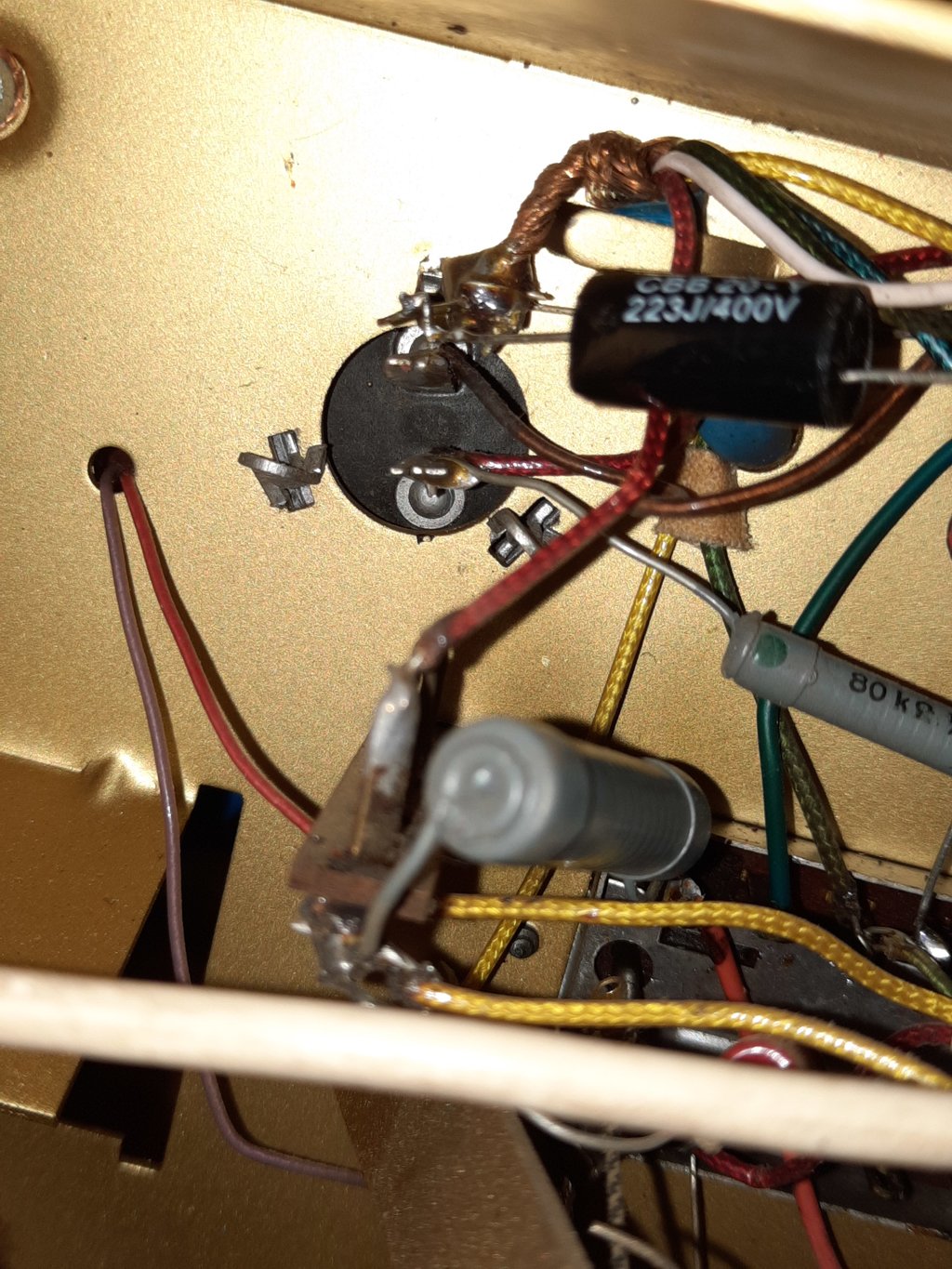

Re: Grundig 3045 W aber ohne seitliche Lautsprecher
Hallo Hubert,
auf deinen Bilder ist der alte Selen Gleichrichter sichtbar. Da diese aber altern und damit hochohmiger werden, geht die Anodenspannung bei Belastung in die Knie. Frage deshalb, wieviel DC bringt dieser, nach einer Stunde Spielzeit noch ? Vermutlich wird die DC danach einsacken und den vorgegebenen DC Spannungswert von 275 V wohl nicht mehr erreichen.
Die Helligkeit des MA steigt aber mit der Erhöhung der Anodenspannung (DC)

fritz52
- Beiträge: 1519
- Registriert: Mi Dez 07, 2022 17:13
- Wohnort: Müritzkreis
....der R25 sitzt zwar am MA, da es nun aber um mehr Helligkeit des MA, geht, muss die DC erhöht werden Und am Lade Elko ist sie nun mal am höchsten.
Auch sollte die Heizspannung der Röhren dann mind, 6,2 V/AC betragen.

hubertine
- Beiträge: 366
- Registriert: Sa Mär 30, 2024 19:34
Fritz, ich habe eben noch bei spielenden Gerät ( 10 Minuten laufzeit) an der rechten Fahne des Gleichrichters (+) mit den Multimeter im Bereich Gleichspannung ( 1000V= ) gemessen, ..komischerweise zeigte das Display 235 an....?!
An der linken Fahne ~ erhielt ich den Wert 115......was mache ich falsch, an der Messwertskala ?
An KfZ ts brauchte ich ja nur 12 V messen.... erklärt mir bitte, wie eingestellt, das Messgerät ich nochmal an welchen Pins was messen soll.
fritz52
- Beiträge: 1519
Hubert, du brauchst ne Brille, denn rechts ist + DC und links ist AC d.h. Wechselspannung.
Und die 235 V/DC sind schon eine starke Abweichung von der Schaltplan Vorgabe mit 275 V/DC
Über den Gleichrichter aber schrieben wir bereits vor Wochen.......

fritz52
- Beiträge: 1519
Moin Hubert,...du fast schon halb Profi....
Den Gleichrichter öffnen, die Selenplatten raus und an dessen Stelle, 4 Si-Dioden 1N4007 rein. Und schon generiert der, aus der 250 V AC des Netz Trafos, über 300 V/DC. Deshalb muss am Plus oder -Minus des GL noch ein Widerstand mit ca. 100 Ohm und mind. 5 W Belastbarkeit.
Dann nach der Röhrenerwärmung und damit im Lastfall, die DC am Lade Elko erneut messen und falls immer noch außerhalb der Toleranz von +/-10 % , den Widerstand dann mäßig Ohm ändern.
Auch kannst du, falls dir zu aufwendig, den alten GL gegen nen Si-Brücken GL mit mind. 300 V/0,5 A austauschen.....

Yamanote
- Beiträge: 809
- Registriert: Sa Jan 21, 2017 21:25
Hallo Hubert,
übers Internet ist es leider nicht so einfach, die passenden Informationen zu vermitteln. Ich hab mal eine kleine Skizze zum Zusatzwiderstand angefertigt, ich hoffe damit ist es etwas klarer: Du kannst den Zusatzwiderstand am Gleichrichterausgang entweder in die +Leitung schalten oder in die -Leitung. In der -Leitung und an Masse hat es den Vorteil, daß am Widerstand keine hohe Berührungsspannung anliegt. Der alte Massepunkt muß dabei wiederverwendet werden, nicht einfach den Widerstand irgendwo anschließen, wo es gerade bequem ist.
Je nach im Widerstand umgesetzter Leistung (P = Spannungsabfall über den Widerstand zum Quadrat dividiert durch den Widerstandswert, kannst Du dann ja selbst ausrechnen) kann der Zusatzwiderstand schon recht heiß werden. Ich habe für diesen Zusatzwiderstand einen Vorrat von 11 Watt Zementbunkerwiderständen mit den Werten 82Ohm, 100Ohm, 120Ohm und 150Ohm, da der passende Widerstandswert im Radio im Betrieb ermittelt werden muß.
Also erstmal den Selengleichrichter gegen den Siliziumgleichrichter tauschen, dann die Gleichspannung am Ladeelko (erster Elko nach dem Gleichrichter) mit dem Zusatzwiderstand anpassen. Am besten mit 100Ohm beginnen, wenn die Gleichspannung am Ladeelko noch zu hoch sein sollte, dann stattdessen den 120Ohm Widerstand verwenden usw, bis die Spannung wie im Schaltplan gefordert 275V beträgt. Du kannst auch mit 5W Widerständen in Serien- oder Parallelschaltung arbeiten, um die passende Spannung zu erreichen, was Dir halt zu Verfügung steht.
Wichtig bei der ganzen Anpassungsaktion ist, daß das Radio einwandfrei funktioniert und auch die Elkos in Ordnung sind.
