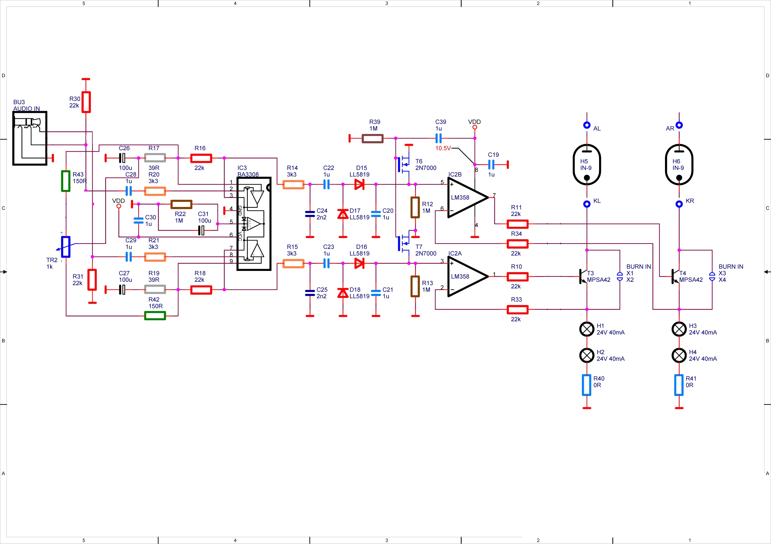

hab im Netz neueres Schaltplan zu einem Stereo Vu-Meter gefunden.
http://fs1.directupload.net/images/141204/csneip2e.jpg
Hab aber noch ein paar Fragen zu den Änderungen zu dem Vorherigen Schaltplänen:
- Trimmer sitzt jetzt am dem BA3308, ist das besser als an den Röhren?
Was tun die 2N7000 in dieser Schaltung?
An den kleinen Lämpchen sitzen jetzt 0R Widerstände, in der Dokumentation
werden die als Brücke in Klammern bezeichnet.
Ist das nur eine "Drahtbrücke"?
VDD ist jetzt 10,5 Volt
Mit freundlichen Grüßen
Alexander
Alexander

danke euch noch mal für die guten Tipps!
Hab das "Gerät" ziemlich fertig.
Nun funktioniert es bedingt, die Röhren werden angesteuert und tanzen
nach dem Pegel. Angeschlossen war es erst am PC Ausgang.
Die Röhren sind aber immer nicht von unten angesteuert.
Wenn kein Pegel da ist, bleibt in der Mitte ein stück leuchten.
Liegt es vielleicht an der Spannung?
Eingangspannung ist 228V~
(Am Ringkerntrafo)
Ausgang: für die Röhren 106,5~
Ausgang: für die Kleinteile 8v~
Nach den Gleichrichtern ist:
147V + für die Röhren
10,3V + für VDD
Nach einsetzen der Sicherungen:
An den Röhren werden 146V abgegeben.
Aber bei VDD fehlt die Spannung auf 8,9V herunter.
Wie gesagt es funktioniert eigentlich nur werden die Röhren nicht von
ganz unten angesteuert.
Jemand eine Idee woran das liegen könnte?
Dankeschön
Alexander

die Röhren waren wohl lange gelagert, hab die Frei gebrannt jetzt ist es besser geworden.

Nun könnte ich eben kurz doch noch was ausprobieren.
Die Röhren werden eigentlich gut angesteuert wenn die Lautstärke voll
aufgedreht ist. Dreht man es leiser wandert die Anzeige in die Mitte der Röhre.
Warum ist das so? Jemand eine Idee?

- Beiträge: 1680
- Registriert: Mi Apr 10, 2013 12:36
Re: Netzteil für IN-9
ist das normal das die Spannung immer weniger wird?
Den Trafo hab ich auf 150V gewickelt, je mehr Röhren angeschlossen
sind desto weniger wird die Spannung. Bei 6 Röhren sind es 130V
und 2 Röhren zünden nicht mal, bei mehr Spannung aber schon.
Wie kann man dagegen wirken?
Danke für die Tipps.

Das Problem ist ganz einfach, das du versuchst ein Spaceshuttle zu bauen, aberist das normal das die Spannung immer weniger wird?
noch nicht mal weisst wie ein Fahrrad funktioniert. Grundsätzlich finde ich es immer
ganz toll wenn jemand meine Hobbys teilt und grundsätzlich helfe ich dann auch gerne.
Aber dir fehlen wie schon gesagt ganz wichtige Grundlagen. Anstatt irgendwelche
wilden Schaltungen nachzubauen und dich dann zu wundern warum es nicht funktioniert,
solltest du dich wirklich mit Grundlagen auseinandersetzen!
Zu Deinem Problem: Jeder Trafo hat eine sogenannte Leerlaufspannung. Diese ist je nach
Trafo deutlich höher als die Spannung unter Last. Je stärker du einen Trafo belastest,
desto weiter bricht die Spannung ein. Der Trafo den du verwendest hat 16VA, liefert also
bei 150V ca. 100mA. Das ist für deine Anwendung mehr als genug. So weit sollte die
Spannung nicht einbrechen. Ich nehme an das hast du noch nicht mal geprüft, sondern
nur die Gleichgerichtete Spannung gemessen!
Anbei mal ein Screenshot: Wechselspannungquelle 10V. Was zeigt das Oszilloskop?

Nun zu Deiner Schaltung. Schau dir bitte bei beiden Bildern die Wechselspannung und
die gleichgerichtete Spannung an. Was ist in den beiden Schaltungen der Unterschied?

Hallo Andreas,
schön wieder was von Dir zu hören
Auch ein blindes Huhn findet mal ein Korn
(Das ist zu dem Schatel)
Also Plus am Gleichrichter gegen Masse.
Und es sind 2 Gleichrichter in der Schaltung eingebaut...
Da ist ein anderer Elko drin, ein mal 1uF in dem anderen 100uF.
Falls ich richtig gesehen hab.
Müsste ich also einen größeren Elko nehmen?
Ja da hab ich ganz einfach die Gleichspannung gemessen mit einem Multimeter.Ich nehme an das hast du noch nicht mal geprüft, sondern

Hallo Alexander,
nein, du musst erst mal messen was mit deiner Wechselspannung los ist.
Bricht die zusammen?
Andreas
