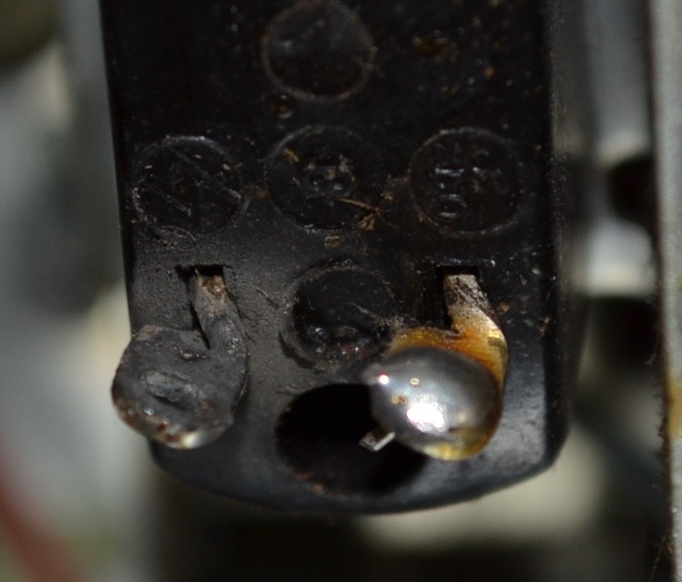

Re: Fehler, die die Welt nicht braucht- Nähkästchen- Plauder
Aktuell repariere ich Tektronix RM35A. deren HV Teil hat Papierkondensator. Also dürfte ich es gegen gute HV Kondensator austauschen. Benötigte Teile stammt aus geschlachtete Tektornix 535A (535A ist Tischmodell von Rackversion RM35A)
Am Ende gucke ich dumm, dass es unsaubere Strahlaustastung hat.
Nun, ich baue HV Teil auf neuere Stand (andere Widersand & Kondensator-Werte und paar RC-Glied zusätzlich)
Diese Stand entspricht neuere 535A und es gibt immernoch unsaubere Strahlaustastung.
Dann habe ich probierweise eine RC-Glied entfernen , dann erhälte ich ordentlich saubere Strahlaustastung als Ergebnisse.
ABER, diese Variant gibt GAR NICHT ab Werk. Ist aber mir egal,weil es funktioniert so wie es soll.
Trotzdem brauche ich solcher Fehler nicht.
Während ich an saubere Strahlaustasstung erfreue, qualmt es aus Horzontionalverstärker.
Grund: ich habe Seitenschneider mit Plastikgriffe auf Lötleiste gelegt, dachte, es ist kein Problem.
Zu DUMM, dass Seitenschneider ESD Version ist (d.H. hat leitfähige Plastik) und hat Verlustleistung übergeschrittet.
350V oder 500V kommt über ihm an Masse, das bedeutet, der Plastik wird heiss.
