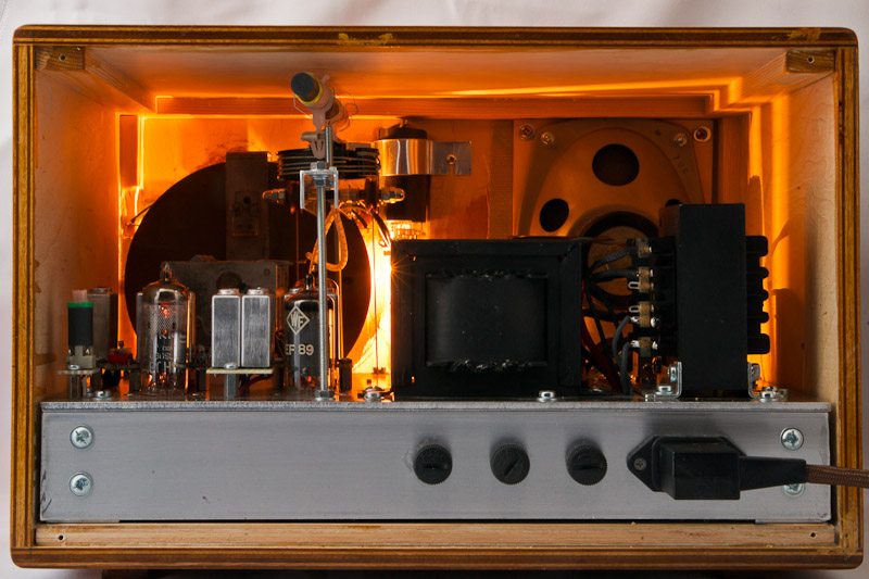

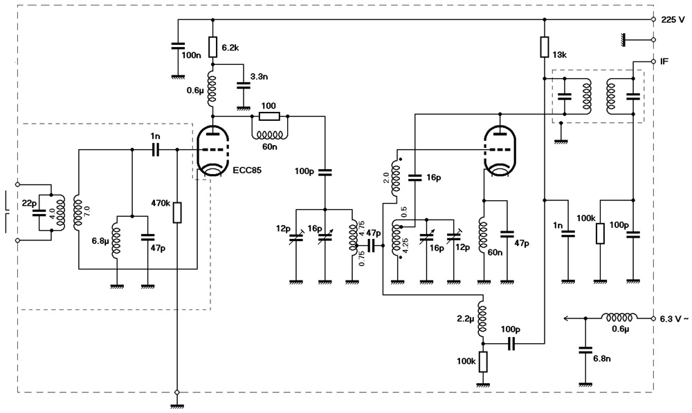

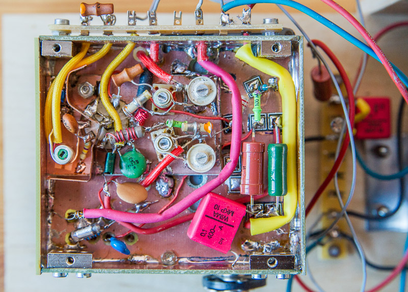

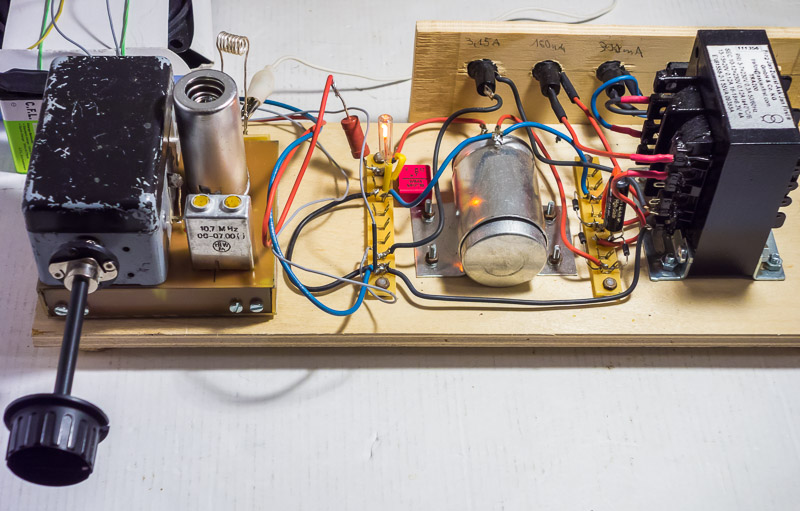

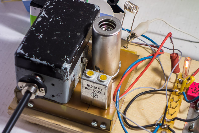

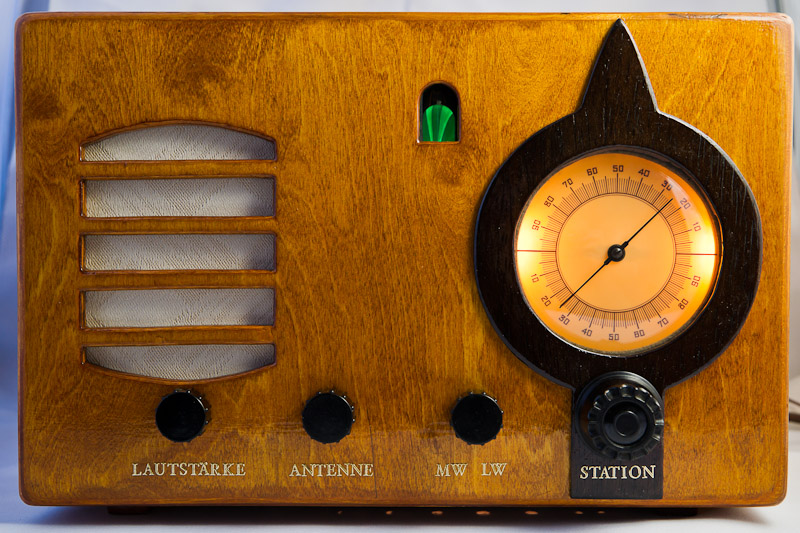

nachdem ich die ganze Zeit als 'heimlicher' Mitleser den Fortgang dieses schönen Projektes und Eurer schicken aufbauten verfolgt habe, möchte ich jetzt auch mal etwas zur Diskussion beitragen. Die ganze Sache hat mich motiviert, doch mal wieder das Thema eines UKW-Eingangsteils anzugehen. Ich fange damit also eher von der anderen Seite an, liegt aber daran das ich das Teil in mein schon existierendes Eigenbau-Röhrenradio (Bild ganz am Ende) einbauen will - der deutschsprachige Rundfunk auf Lang- und Mittelwelle dürfte sich leider in näherer Zukunft erledigt haben so nicht noch etwas Unerwartetes passiert.
Damit sind bei mir die Abmessungen des Empfangsteils durch den noch verfügbaren Platz vorgegeben (leider ist der nicht eben reichlich), genau wie die Abstimmung (Drehko). Leider waren alle meine bisherigen Versuche ziemliche Mißerfolge - egal ob mit ECC85, ECF80 oder zwei EF95, geschwungen hatte entweder die Vorstufe (der Klassiker sozusagen) oder gar nichts oder im besten Fall ein Drittel des anvisierten Frequenzbereichs. Wie schon angemerkt hat mich die Sache hier nochmals neu motiviert, zumal mir auch bei Youtube noch ein paar Filme untergekommen sind die doch recht detailliert funktionierende UKW-Eingangsteile gezeigt haben. Habe mich dann an einem davon orientiert, wobei sich der filmschaffende Erbauer wiederum ein Grundig 5040W - Eingangsteil zum Vorbild genommen hatte. Was soll ich sagen - funktioniert hat es erstmal gar nicht und nach einigem Korrigieren nur halb. Der Oszillator hat sich in der Mitte des Bands selbst ausgeblasen. Hat mich massiv geärgert, dieses Mal ging es dann ans Nachsitzen. Geholfen hat mir letztlich die Schaltungsanalyse des Grundig-Eingangsteils auf den Seiten des Radiomuseums. Habe dadurch so einiges gelernt und verstanden, meine Hochatung vor den Schaltungsdesignern der Röhrenzeit ist nochmals deutlich gestiegen. Die Ursache meines Problems war die Induktivität an der Kathode der selbstschwingenden Mischstufe die in der Erstversion alles war nur eben leider nicht 60nH. Dann lief die ganze Geschichte, mehr als einen oberflächlichen Abgleich mit UKW-Generator "nach Gehör" habe ich allerdings noch nicht gemacht. Das kommt wenn das Stück dann am finalen Bestimmungsort eingebaut ist, was noch eine Weile dauern dürfte. Zum Testen habe ich das Teil an eine fix auf einer Lochrasterplatte zusammengelöteten, IC-basierten ZF/NF Kombination gehängt. Die kleine Platine wird mit einem 9V-Block betrieben und die provisorische Verdrahtung zieht irgendwo auch etwas Brumm, so richtig wundern tut mich das aber nicht wirklich. Die AGC ist aktuell auch noch deaktiviert.
Anbei noch ein paar Bilder des etwas chaotischen Aufbaus samt kurzem und etwas ruckeligem Demo-Video ( http://www.broeselsworld.de/sonstiges/U ... stDemo.mp4 - ich hoffe das ist erlaubt), als Antenne hatte ich nur 30cm Draht dran. Reicht für die Stationen, die vom gut sichtbaren Sendeturm in luftigen 2000m Höhe ca. 15km Luftlinie entfernt versendet werden, ist aber sicher nicht der Weisheit letzter Schluß.
Wenn Euch irgendwelche verbesserungswürdigen Sachen auffallen nehme ich die Tipps dankbar mit, ich bin jetzt nicht wirklich der Röhrenfachmann. Spaß machts trotzdem...
Schöne Grüße
...und hier soll das Teil seine Heimat finden, hatte ich auch schon mal in der "Röhrenradios bei Nacht" - Sammlung gezeigt:
Schöne Grüße
