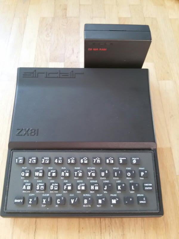

Hier mal etwas aus "alter" Zeit. Es handelt sich um einen Sinclair ZX81. Die Eckdaten, CPU: Z80 / Speicher: 1kB / Taktfrequenz: 3,25MHz
Jetzt soll hier mal keiner meckern, sein Computer wäre langsam.
Ich habe diesen Computer 1982 gekauft und er funktioniert. Ich musste ihn allerdings reparieren.

Was hast Du reparieren müssen?
Etwa die Flachleitungen der Tastatur?
Das Problem kenne ich noch vom Sinclair Spectrum aus der gleichen Zeit.

Tastaturleitung war auch defekt, Standartfehler. Als ich den ZX nach mindestens 20 Jahren wieder in Betrieb genommen habe, hat er erst mal funktioniert, bis auf die Tastatur. Nach der Reparatur der Tastatur, war erstmal alles super. Plötzlich ist er abgestürzt. Mit dem externen Speicher ging er wieder, aber das Bild auf dem TV wurde immer schlechter, bis schließlich nichts mehr ging. Dies scheint aber durchaus ein übliches Problem zu sein. Die ULA ist den Hitzetod gestorben, da sie im Normalbetrieb recht warm wird.
Im Netz habe ich jemanden gefunden, der diese ULA aus alten Lagerbeständen mit aufgeklebten Kühlkörper für knapp 20€ verkauft. Nun funktioniert er wieder.
So sieht das mit Kühlung aus.
