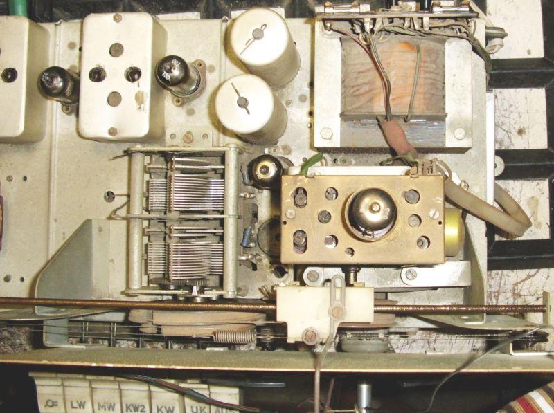

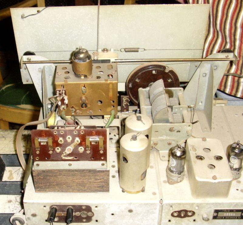

jau, bin ich. Beide Geräte (3953W, nicht WS) bekam ich ohne Röhren und Lautsprecher und mit sehr schlechten Gehäusen. Ich bekam nur einen Satz Knöpfe, aber beide Rückwände. Bei einem Chassis waren die Tasten inkl. Hebeln abgeknipst (!), da war ein Brutalmotoriker am Werk. War aber egal, denn der Trafo war durchgebrannt. Das Chassis habe ich geschlachtet. Die Tasten lagen bei, die Hebelreste konnte ich durch Erhitzen herausziehen. Weiter habe ich den Übertrager, die Drossel, das LS-Poti, das Skalenglas und ein paar Widerstände gerettet.
Das zweite Chassis wartete mit einer faustdicken Überraschung auf: es wurde, wohl zur Verminderung der Störstrahlung, ein modernerer UKW-Tuner mit ECC85 aufgesetzt. Das dürfte etwa 1957 gemacht worden sein, wenigstens stammt der vewendete Loewe-Tuner aus der Zeit.
Den Umbau auf den modernen UKW-Tuner statt der EF42 hat ein Vollprofi gemacht, der eine komplette mechanische Werkstatt zur Verfügung gehabt haben muß. Alles sauberst gebohrt, gewinkelt, gefalzt, verdrahtet, und noch das im Wege stehende erste Bandfilter und den Becherelko flachgelegt. Letzterer wurde durch ein passendes liegendes Teil ersetzt. Der Mann wußte, was er tat. Und vor allem hat er es auch geschafft, die Seilscheibe des UKW-Tuners in den Seilverlauf des AM-Seiles einzubinden. Der Antrieb dreht also jetzt zwei Seilscheiben nacheinander. Gottseidank ist das Seil noch drauf.
Nach Aufstecken von gut geprüften Gebrauchtröhren aus dem Fundus und nach Tausch der meisten Kondis und Abgleich der Zf ist der UKW-Empfang vom Feinstesten. Viel besser, als mit der EF42 erwartbar. Hier sind zwei Bilder:
Inzwischen habe ich mich für Abbeizen und Neulack bei einem der beiden Gehäuse entschieden, aber das wird Frühjahr, die Stinkerei will in der kalten Jahreszeit im Haus niemand machen.
