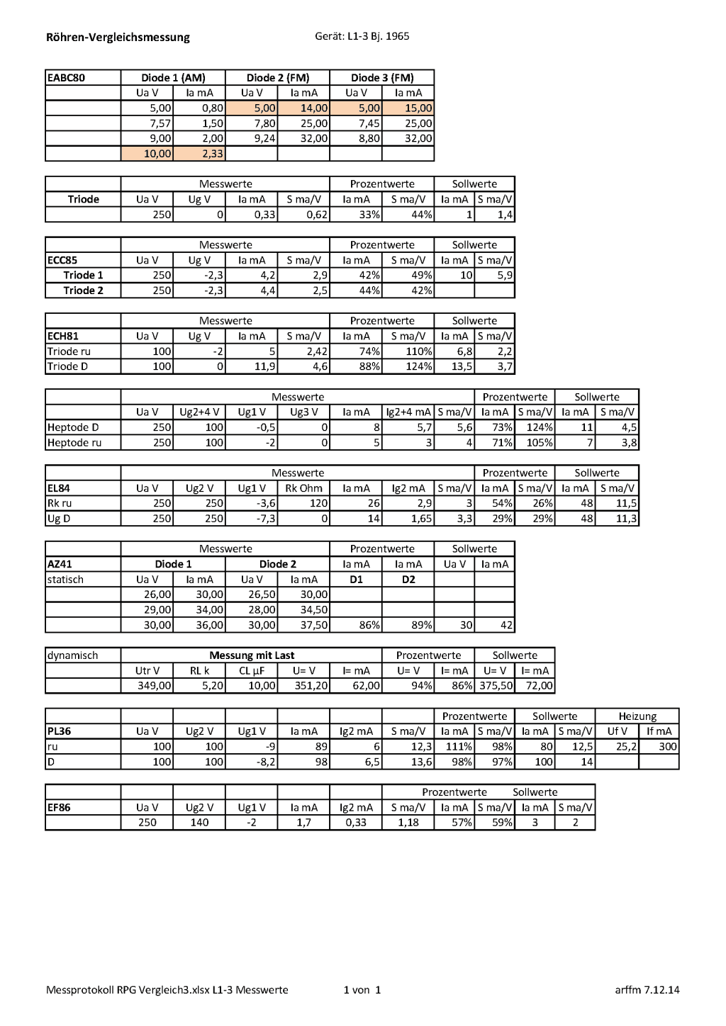

Anbei meine Messergebnisse komplett, ich habe sie hoeberlin auch in Excel geschickt.
Können ebenfalls samt Bildern gerne an alle verteilt werden.
Gruß arffm

Excel geht bei mir.
schade ist das nicht zwei gleiche RPG*s bei den Messungen dabei waren.
Viel bedeutender sind die Abweichungen der RPG*s, so kann eingeschätzt werden wie eine Röhre sein sollte.
Das ist eine Meisterleistung die hier erbracht wurde.

Bei mir schlägt der Download auch fehl....
Ich könnte Helmut bitten, ob er den Röhrensatz auf einem anderen RoeTest messen würde. Dann hätten wie zwei gleiche Geräte dabei.
Meine Ergebnisse und die von arffm liegen sehr eng beieinander. fast zu eng als dass es Zufall sein könnte.
Was würdet ihr davon halten, wenn wie in diesem thread die Ergebnisse Röhre für Röhre einstellen und jede Röhre einzeln diskutieren? ich glaube, das wird sonst einfach zu unübersichtlich. Dabei beschränken wir uns auf die wesentlichsten Informationen, also Emission in mA und in Prozent. Bei starken Abweichungen suchen wir dann nach möglichen Gründen.
Ist eine Röhre abgearbeitet und ausdiskutiert nehmen wir uns die nächste vor. Als Nebeneffekt gibt es da bestimmt noch was zu lernen....
