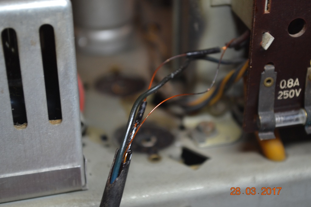

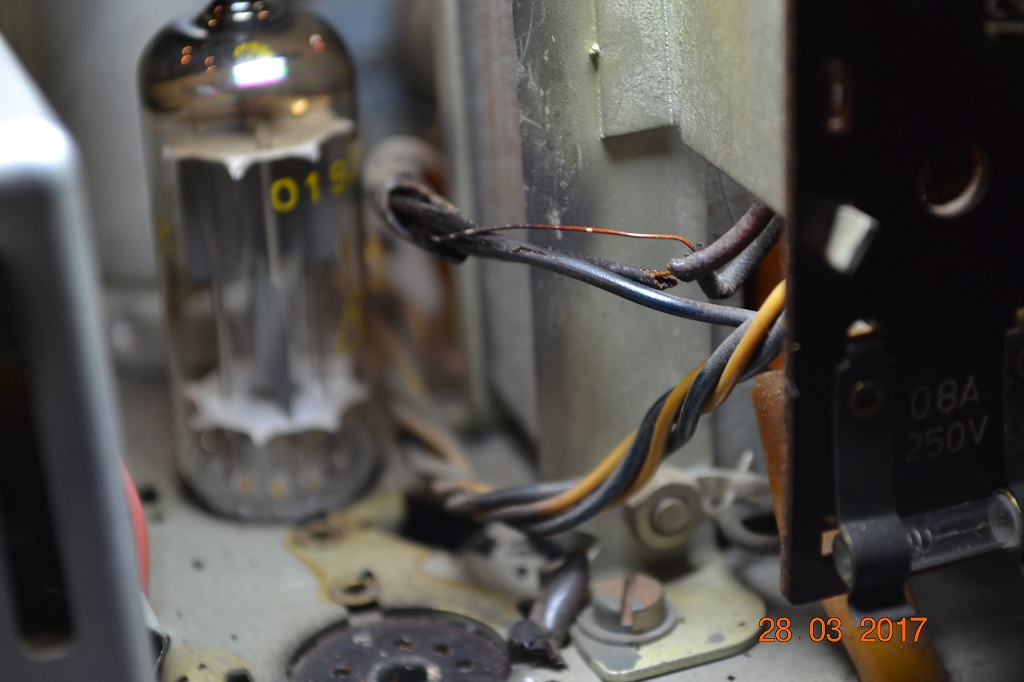

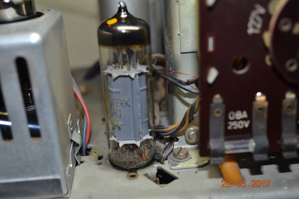

Hier mal ein paar "Impressionen" von sauberer Kabelführung in meinem Fundgerät. Kabel fühlt sich an wie aus Holzkohle, dranecken und sofort bröselt alles auseinander.Andere Seite die Kabel zum UKW-Tuner genauso, liegt direkt an der ECH81 an.
Phalos Southpaw
Beiträge: 3233
Re: Sperrmüll
Beitrag von Phalos Southpaw »
Hab ich auch oft. Ich versteh bis heute nicht wie man Kabel direkt an der Endröhre vorbeilegen konnte. :wut:
Nutzi
Beiträge: 898
Re: Sperrmüll
Beitrag von Nutzi »
Tja, das ist mir auch rätselhaft....da alle Bauteile mit Farbmarkierungen an den Schrauben verbaut wurde kann ich auf jeden Falls sagen der Trafo ist original. Wenn ich in die Serviceunterlagen sehe, da sind die Kabel nicht an der Röhre vorbeigelegt.
Mein Gerät ist allerdings schon aus den 60er, vielleicht Sparzwang, 10cm Kabel eingespart....gegenüber früheren Geräten.

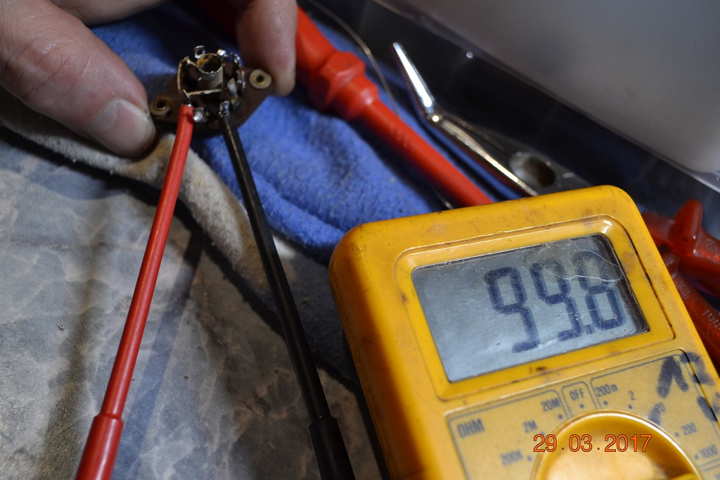

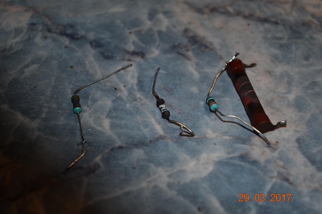

So ganz nebenbei hält mich das Gerät schon seit Tagen auf Trab. Es funktioniert (meistens) , wenn nicht ab und an mal die Sicherung kommt oder der eine oder andere Widerstand in Flammen aufgeht. Das Gerät funktioniert manchmal auch tagelang, hab es Montag mit ins Büro genommen, jeden Tag 10 Stunden an ohne Probleme. Bis heute 30 Stunden gelaufen. Das Gerät heute nach Feierabend mit in die Werkstatt, den neuen Lautsprecher rein, am Chassis nix gemacht, beim Test nach 10 Minuten Qualm Gestank und mal wieder R19 weggebruzelt. 3. Mal schon dieser Widerling.
Ich habe jeden Lötpunkt um die EF89 schon 5 mal kontolliert, jeden Widerstand gemessen, Kondensatoren geprüft und getauscht, alle Spannungen gemessen, Meßtechnisch war da alles in Ordnung. (ganz nebenbei ist mir ein 16µF Elko aufgefallen, den ich vor 14 Tagen gemessen habe mit 13,8µF und Innenwiderstand unter 1 Ohm, der hat heute 34µF und 8 Ohm, getauscht,aber nicht die Ursache)
R19 Eingang hat Anodenspannung, Ausgang geht über die Bandfilter Richtung EF89. Mehr durch Zufall rausgefunden, wackeln an Bandfilter 3 bringt einen Masseschluß. Ursache war letzlich nicht der Bandfilter sondern der Sockel der EF89. Das Gerät stand ja längere Zeit im Regen....
Wasser im Röhrensockel bringt schon komische Effekte.

Ich denke soein Feuchtemesser nutzt auch nichts, um eingedrungenes Wasser im Röhrensockel festzustellen, zumindest nicht wenn dieser aus 5 übereinanderliegenden Pertinaxplatten besteht...

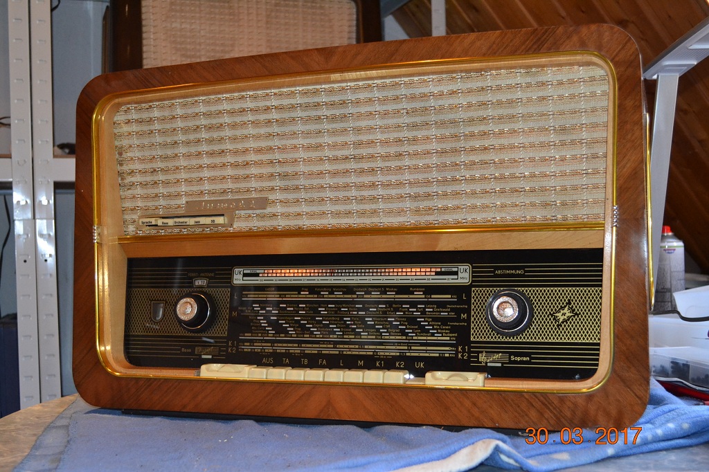

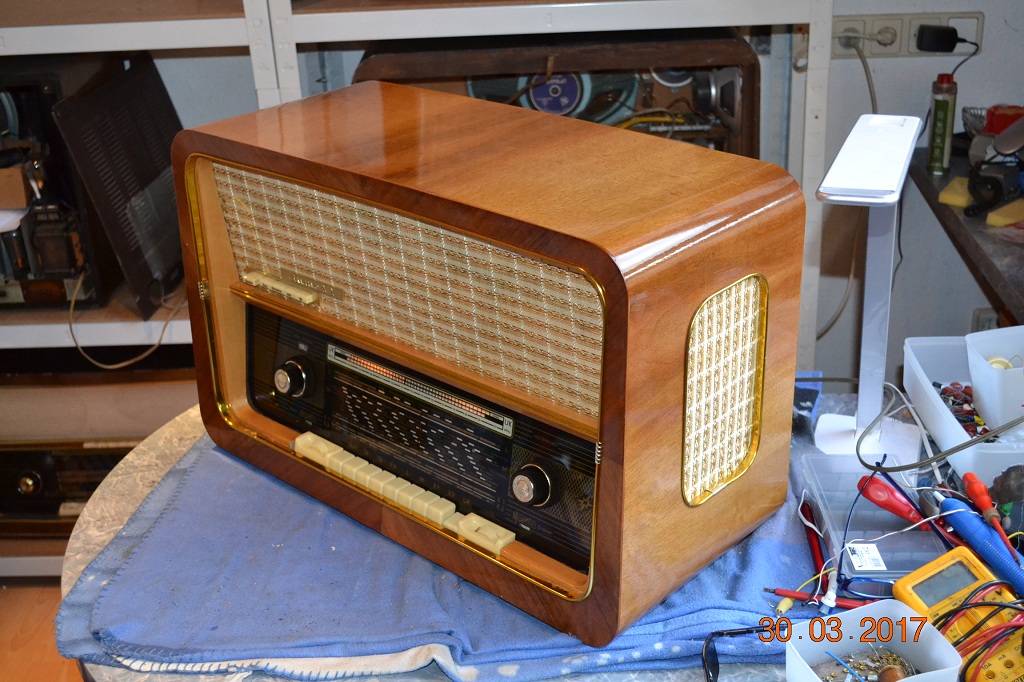

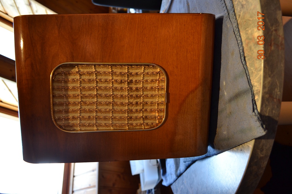

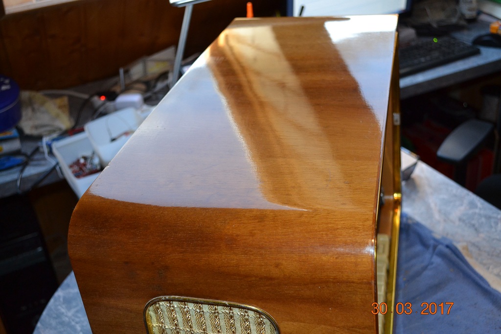

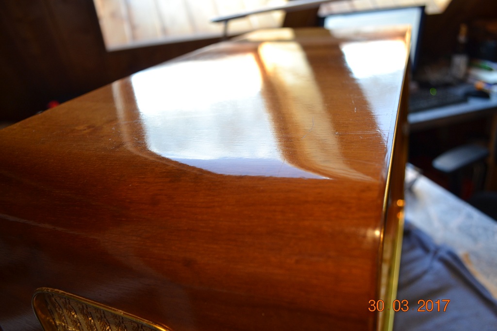

Auf Grund fehlender Teile und Aufgaben habe ich heute mal das Gehäuse ordentlich gereinigt und bissel aufpoliert. Eigentlich war ich davon ausgegangen dass das Gehäuse neuen Lack braucht. Auch und vor allem wegen dem Wasserschaden unten seitlich. Nach dem Putzen und Polieren bin ich jedoch der Meinung das Gerät genau so zu lassen. Der Originallack ist fest, glänzt wie neu, die paar Macken sind halt Gebrauchsspuren, und der Wasserfleck eine gute Erinnerung an das vorgesehene Ende des Radios. Wenn mein Kumpel es nicht gesehen und mich informiert hätte, wäre es im Container gelandent. Es war halt Sperrmüll :mrgreen:

also dafür, dass es in Dreck und Regen stand und vom Sperrmüll gerettet wurde, sieht es wieder sehr gut aus - chapeau, echt top! :super:
