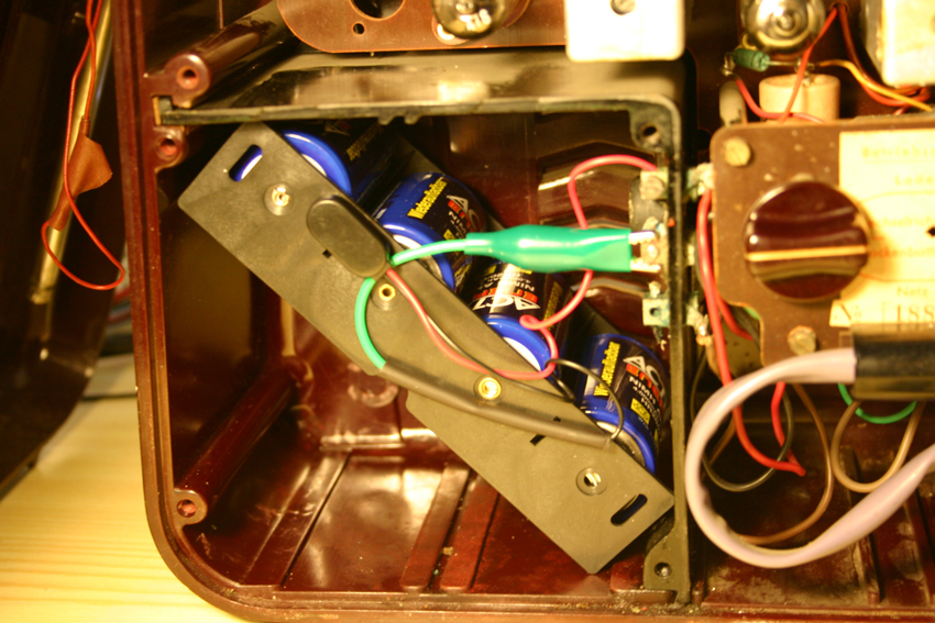

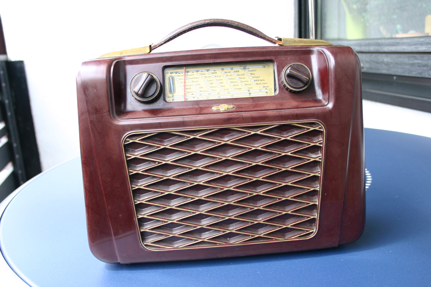

meine Mutter hat gestern auf dem Flohmarkt einen Pascha 53-2 in einem sehr gutem Zustand entdeckt und auch gleich gekauft.
Früher hatten die Leute noch Muskeln, dieses Gerät wiegt stattliche 7,5 Kilo. Das besondere ist der eingebaute Zerhacker, der 6 Volt Auto-Bordspannung in entsprechende Röhrenbetriebsspannungen umwandelt. Der eingebaute NiFe Akku sieht für sein Alter absolut gut aus, wurde aber schon mal getauscht. Ich versuche diesen gerade zu reanimieren, wobei ich denke das ich diesen durch 3 oder 4 Akkuzellen ersetzen werde. Das Gerät funktioniert bestens, der Zerhacker surrt leise vor sich hin. Alles in allen ein sehr guter Zustand. Ich suche die Prospekte von damals. Schaltplan und Abgleichinfos habe ich.

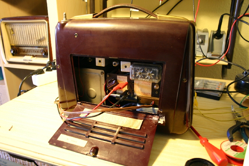

So jetzt habe ich nach erfolglosem Ladeversuch den Test abgebrochen. Immerhin, ein bisschen ging da noch. Jetzt baue ich mir für meine Monozellen ein Batteriefach, einfach eine Leitung an die Zellen löten funktioniert ja nicht. Auf jeden Fall wird das Gerät dann wesentlich mehr Akkukapazität haben. Es sind dann 4*1,2V in Reihe 4000 mA/h. Fertige Batteriehalter gibt es ja auch, falls der Bau in die Hose geht.

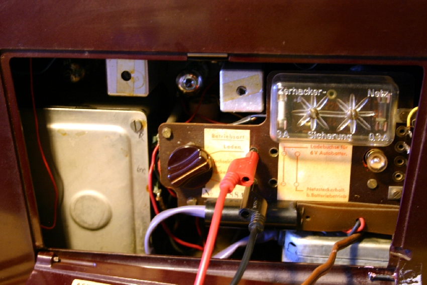

Auf dem Schaltplan steht was von "Anschluss für elektrisches Blitzlichtgerät", weis jemand für was das mal gedacht war? Ein Radio mit Blitzlicht?

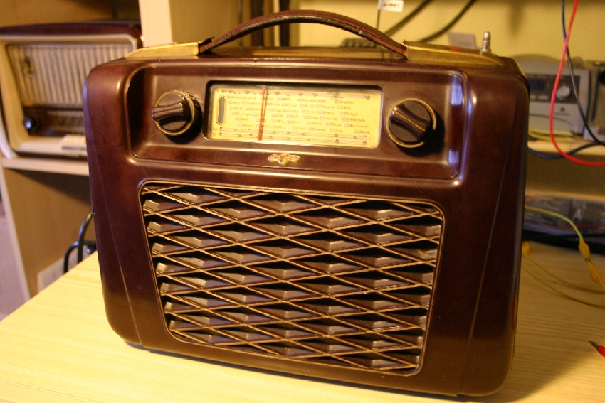

So, der Pascha ist fertig.

Hallo Gery,
ich denke mal der Anschluss ist für ein Blitzlicht gedacht. Früher gab es ja noch keine Blitzgeräte in der Kamera. Man musste separat eines dazu halten oder oben auf der Kamera anschrauben. Man denke an die alten Filme wo oben auf der Kamera ein riesen Blitzspiegel angebracht ist. Diese Teile benötigen auch viel Strom. Vermutlich sollte der eingebaute Akku im Radio als Battiere herhalten. Dann braucht man das nicht extra noch kaufen. Wenn man ein tragbares Radio hatte musste man ja in die Natur und da ist ja eine Kamera mit Blitz immer ganz besonders wichtig :mrgreen:

Hallo Sebastian,
genau du hast Recht, dafür war es gedacht. Johann hatte mich da schon aufgeklärt. Es kommen 230V raus, zur Not könnte man da auch sein Handy aufladen.
