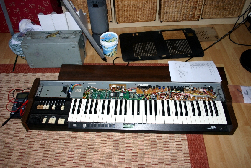

heute mal ein Radio zum Musik selbst machen. Diese schöne Hammond-Suzuki XB-2 Orgel aus dem Jahr 1991 ist, obwohl nur 2 IC´s defekt sind reif für den Wertstoffhof :evil:
Auf der Platine befinden sich zwei IC´s die im Auftrag von Hammond produziert wurden. Diese gibt es auf der ganzen Erde nicht mehr. Ich glaubte meinen Ohren nicht zu trauen, als ich die Werksvertretung in Deutschland angerufen habe.
Es ist ein Kundengerät, und ich muss den Kunden nachher trösten. Das Gerät hat mal 3.995,-- DM gekostet. Das ist doch Wahnsinn oder?

schick mal die IC-Daten durch. Mal sehen ob Freunde (Hammond-Freaks) nicht noch was liegen haben. Bist Du sicher, dass die Teile gestorben sind?

die Dinger bekommst du nicht mehr, und wenn aus Altbeständen dann besteht da die Gefahr das sie ein wenig später auch den Geist aufgeben.
Habe alle 5 von Hammond Suzuki eingetragenen Spezialisten in Deutschland angerufen. Sie würden mir den Chip sogar in Gold aufwiegen wenn ich an einen Nachbau kommen könnte. Leider kann ich nicht zaubern ;-)
Jetzt versuche ich, ob mit einem MIDI-Expander wenigstens die Tastatur noch zu benutzen ist. Dann hätte das Gerät wenigstens noch eine Funktion.
Chipdaten:
MUSE
319-07028
RF5C155
1DG02

wie hast du festgestellt dass diese Chips defekt sind ?
Und was macht sie (nicht) ?

der Klang ist grotten schlecht. Ab einer gewissen Taste der Tastatur fängt die Orgel mit komischen Geräuschen an zu klingen. Alle 5 Experten haben unabhängig davon das ich die Ergebnisse von den anderen Experten berichtet habe angerufen, diese als Defekt im MUSE Prozessor wurde von allen durch Hörprobe diagnostiziert. Es sind die besten hier in Deutschland, und warum soll ich 5 unabhängigen Meinungen nicht trauen. An dieser Orgel werde ich zwar nichts verdienen, aber immerhin habe ich in diesem Bereich enorm dazu gelernt.

ja deine Fehlerbeschreibung passt. schlimm sowas...

Nicht wegwerfen, die XB-2! Ich hab da was:
http://shop.keyboardpartner.de/epages/1 ... _Werkstatt
Sorry für die Eigenwerbung, aber die vielen defekten XB-2 (Serienfehler) tun mir halt leid...

Wieso? Also bei mir funktioniert der. Er verweist auf eine Seite wo ein Retrofit-Kit angeboten wird für die XB-2.
