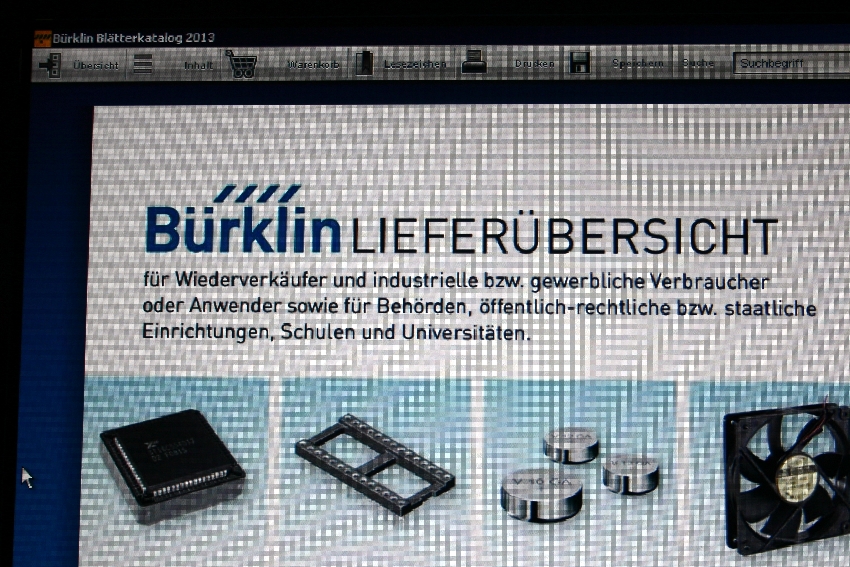

Bei Conrad gibt es ein Laborkabel mit dem Stecker gegen BNC

die Einschränkung, dass Bürklin nur an Firmen/Instituitionen liefert, existiert seit etwa zwei Jahren nicht mehr.
Siehe Über Bürklin Allgemeine Geschäftsbedingungen auf https://www.buerklin.com.
Auch durch ständige Wiederholungen (wie in anderen Foren) wird Falsches nicht richtig.

Super Hinweis, mit Bürklin.
Das wuste ich noch nicht. Früher bin ich nach Düsseldorf gefahren und habe dort eingekauft. Bürklin gibts aber dort nicht mehr.

Ob sich das jetzt wirklich geändert hat? Ich kann aus den AGB´s nicht heraus lesen das jetzt auch an Privatkunden geliefert wird. Ich musste vor 4 Jahren meine Gewerbeanmeldung zu Bürklin faxen. Die Gewährleistung bei Geschäftskunden beträgt ein Jahr, bei Privatkunden 2 Jahre. Die würden sich ja selbst ans Bein pissen. Auch müssen die Preise für den privaten Endkunden immer die gesetzlichen Mehrwertsteuer beinhalten.
Aber ein Versuch ist das ja wert, die haben ja so viel das sie verkaufen müssen
Falls es nicht klappt, bestelle ich das benötigte gerne. Allerdings entstehen dann doppelte Versandkosten. Übrigends die Preise sind in Netto angeben, die 19% MwSt sind dazu zu rechnen.

ich lasse mich gern korrigieren, falls ich falsch liege. Ich habe allerdings als Privatperson ein Kundenkonto bei denen

Ich hab mir beholfen: Hameg HZ 32. Adapter von BNC auf 4 mm. Hab einfach die äußere Hülle etwas abgedreht.
Fertig ist natürlich einfacher. Da werd ich bei Bürklin mal nachhaken.

Schlappmacher das ist ja echt super, wenn auch Privatkunden beliefert werden. Wie gesagt die haben so viel das sie verkaufen müssen
Im RM.org habe ich folgende sehr wertvolle Informationen gefunden: http://www.radiomuseum.org/forum/wo_gib ... apter.html
