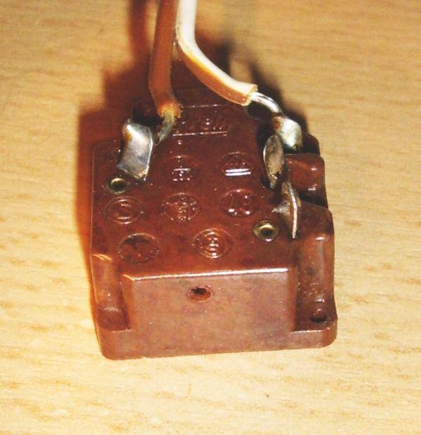

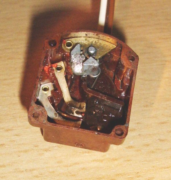

ich suche einen 2-poligen Netzschalter des Herstellers Preh, wie er in Simonetta- und bgl. Loewe-Opta-Chassis der Modelljahre 1964/65 verbaut worden ist. Bei meinem Schalter ist die Führung der Schaltklinke so ausgeschlagen, daß sich Schaltklinke und Federchen beim Ausschalten verkanten und der Netzschalter somit nicht trennt.
Das Kästchen hat die Abmaße 2,3*3*1,3 cm. Bilder:
Ich hoffe, die sind ausreichend aussagekräftig. Wenn ich den Schalter nicht ersetzen kann, werde ich das schöne Gerät wohl schlachten, eine Ersatzlösung kriege ich "dank" der engen Platzverhältnisse und des kurzen Hebelweges des Betätigungsstiftes, der aus dem Tastenaggregat kommt, so einfach nicht hin.
Ich wäre also dankbar für einen Blick in Eure Bastelkisten.

Lassen sich die ausgeschlagenen Stellen nicht wieder aufbauen?
Ich hatte ein ähnliches Problem an einem Netzschalter meines Philips-Wicklers mit Gießharz und Dremel behoben.

Die Schaltklinke wird von dem oben zu sehenden Messingplättchen nicht mehr sauber waagerecht geführt, daher eiert die Schaltklinke in dem Gehäuse hin und her und verkantet dann mit dem Federchen. Ist einfach ausgenudelt.

ich muss Matt beipflichten: das sieht aber seeehr nach Poti-Bürzelschalter aus.
Versuch lohnt; ein Poti mit unheilbar kratzender Laufbahn hast Du doch sicherlich.
Allerdings: bei Potis ist die Schaltklinke meist aus Kunststoff, das könnte ein Hemmnis sein, sofern über das Tastenaggregat viel Kraft auf die Klinke wirkt.

ich hatte einen recht ähnlichen Schalter gefunden, den ich allerdings nicht verwenden kann, da die Aufnahme für den Betätigungsstift in der Schaltklinke viel weiter außen ist, der Stift wäre dafür also zu lang. Außerdem bekäme ich diesen Schalter nicht am Tastenaggregat befestigt. Es nutzt nichts: ich brauche da ein Originalteil. Oder ich setze so einen dämlichen Schalter in die Netzleitung. Aber da warte ich noch ein Weilchen.
