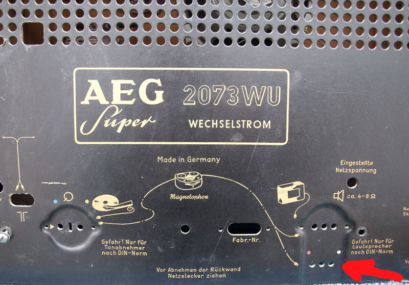

Zum Gerät nun eine Frage zu einer Auffälligkeit:
Das Gerät besitzt 2 Buchsenpaare (normale Bananenbuchsen) übereinander, von denen das obere für einen 4 Ohm-Zusatzlautsprecher ausgewiesen ist, dies nichts Ungewöhnliches.
Direkt darunter das 2. Buchsenpaar, das grafisch zu einem auf die Rückwand gezeichneten Magnettonbandgerät führt. Jedoch ist dies nicht die TA-Buchse, die ist an anderer Stelle und entsprechend bezeichnet.
Was hätte seitens des Tonbandes dort angeschlossen werden sollen?
Vollends verwirrend deshalb, weil dieses werkseitig angebrachte und in Rückwandlochung und Rückwandbeschriftung integrierte Buchsenpaar ab Werk gar nicht belegt war ! Die Lötösen sind jungfräulich und frei von jedweden Zinnrückständen.
Grübelgrübel: wer weiß Näheres?

Ok., danke für die Infos.
Bleibt die Frage offen, warum die besagten Buchsen nicht beschaltet wurden (?).
Bei meinem Gerät steht der guten Absicht ja kein Nutzen gegenüber, d.h. der Besitzer eines Tonbandes dürfte sich gewundert haben.
Hat jemand einen Concertino 53, bei dem die Buchsen werksbeschaltet sind ?

Kleiner Nachtrag von meiner AEG-Version - die unbelegten Bananenbuchsen und die trotzdem beschriftete Rückwand:

Genauso sieht's in meinem Gerät aus: Buchsen jungfräulich, Rückwand gaukelt ein nicht vorhandenes Feature vor.
Anscheinend "Kommunikationsprobleme" in der Fertigung
