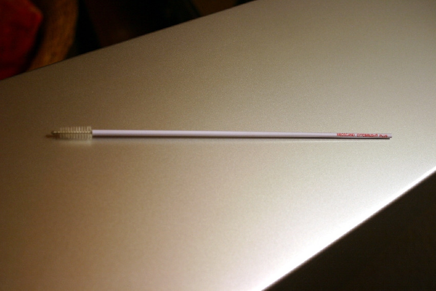

- Beiträge: 2881
Re: Reperaturbeginn beim Nordmende Fidelio 56
Guten Morgen,

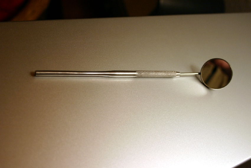

ich benutze für die Reinigung der Röhrenfassungen Abstreichbürstchen, diese habe ich von einer befreundeten Frauenärztin bekommen (natürlich unbenutzt
). Es gibt übrigens jede Menge Besteck aus dem medizinischen Bereich, das wir bei der Radiorestauration benutzen können. So sind verschiedene Pinzetten, Zahnarztspiegel, Spatel aus Edelstahl auch sehr hilfreich. Diese sind auf Flohmärkten für wenig Geld erhältlich.
Ultraschallgeräte, Trockenschränke runden die Ausrüstung bestens ab.
@ Josef wenn du eine gut erhaltene gebrauchte ECH81 haben möchtest, gegen Erstattung der Portokosten schenke ich dir gerne eine geprüfte. Die russischen NOS Militärröhren 6i1P-ECH81 habe ich ebenfalls im Angebot, allerdings nicht für umme.
Diese Bürstchen wird jede Frau kennen
Den Spiegel kennen wir alle
