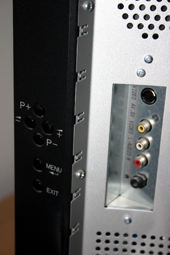

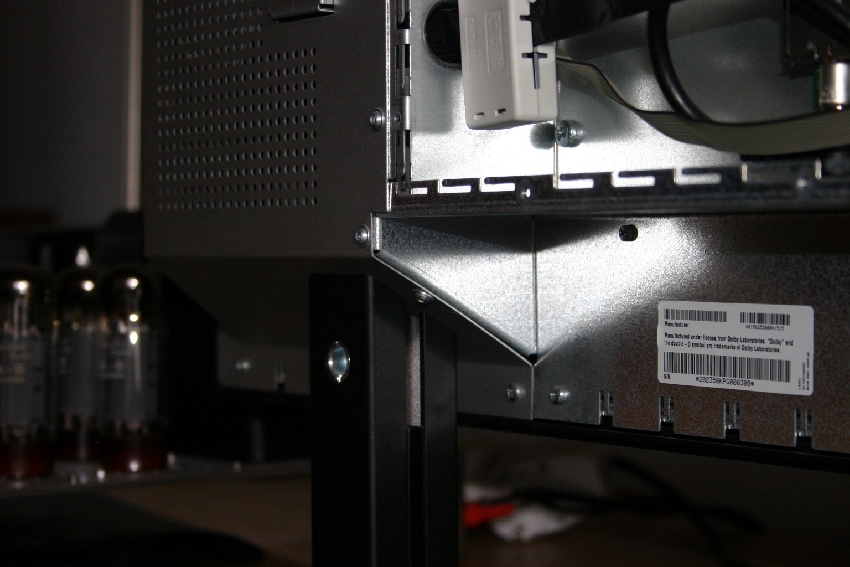

jetzt ist unser Plasma Fernseher auch tot. Ich liebe es nun Abends den Radiogeräten zu lauschen, meine Frau allerdings nicht.
Ich suche nun den Schaltplan und falls vorhanden, irgendwelche Anweisungen zum Austausch der Module, Fehlerbeschreibungen.
Das Gerät wiegt 45 Kilo, besteht komplett aus Stahlblech, wo sich heut zu Tage bei den neuen TV´s Kunststoff befindet. Das Gerät hat nur minimale Störabstrahlung auf den AM - Bändern.
Hatte jemand das Gerät schon mal auf seinem Werktisch und kann mir sagen, ob wenn ich die Schrauben hinten komplett entferne, nicht alles in sich zusammen fällt. Kippen möchte ihn nicht, soll man ja auch nicht.
Habe da schon einige Stunden gegoogelt, ein paar Informationen auch gefunden, aber es war kaum brauchbares dabei. Gekauft habe ich das 11/2005 bei Aldi Süd, für einen Preis wo ich heute locker einen LOEWE Fernseher bekommen würde.
Die Teile sind von Samsung.
Modell MD30022
MSM 30004151
Typ. PDPR429H146S

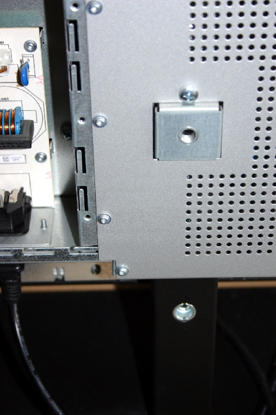

Fehlerbeschreibung: Gerät geht auf den stand bye Modus LED gelb, beim Einschalten in den Betriebsmodus klackert ein Relais. Etwas später blinkt die Leuchtdiode gelb/blau, blau wäre normal und geht wieder in den stand bye Modus. Beim Einschalten hat es vor der ersten Fehlfunktion hinten oben links "geknallt" so laut wie ein Klatschen mit den Händen. Mit der Nase konnte ich schnell die ungefähre Lage des Defekts lokalisieren.
Bevor ich aber weiteres feststellen kann, muss ich die komplette Rückseite entfernen. Dazu alle Schrauben hinten entfernen? Ich möchte die 45 Kilo nicht auffangen müssen wenn Bildschirm und Elektronik auseinander klappen. Mit der Taschenlampe sehe ich nicht wirklich viel, durch die kleinen Belüftungslöcher.

Hi Gery.
Klingt nach nem geplatzten Kondensator.
Die Bleche kriegst du wegen den Füßen doch eh nicht ab. (Sieht auf dem Bild so aus)
Normal auf nen großen Tisch flach hinlegen (soll man nicht kann ich nicht nachvollziehen, steht ja bei fast allen TV´s dabei, dass man so die Füße oder die Wandhalterung montiert)
Stefan

Hallo und guten Morgen,
vielen Dank für eure Hilfe.
@Stefan kurzzeitiges "Flachlegen" des Fernsehers ist kein Problem. Plasma Fernseher dürfen so nicht längere Zeit liegen. Auch beim Transport müssen diese immer senkrecht stehen. Bei LED oder Röhren Fernseher ist das egal. Also muss ich den Fernseher wegen der Glasscheibe auf eine weiche Decke legen, den Fuß abschrauben und die geschätzten restlichen 40 Schrauben an der Rückwand entfernen. Dazu benutze ich damit es schneller geht einen Akkuschrauber. Danach schraube ich den Fuß wieder dran und stelle ihn wieder senkrecht. So bin ich auf der sicheren Seite, und klar ich weis ja nicht wie lange ich für die Fehlersuche benötige.
