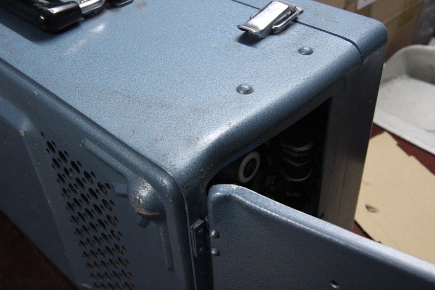

inzwischen gibt es ein paar neuere Versionen, man kann inzwischen Daten speichern, es ist eine (rudimentäre) Gültigkeitsprüfung vorhanden.
Außerdem ist gestern mein L1-3 angekommen .. leider hat das Paket jemand auf unseren Balkon geworfen und dabei wurde das Gehäuse verbeult:
Funktioniert aber scheinbar alles:
Jetzt kann ich meine erstellten Karten auch selbst testen.
Christian
