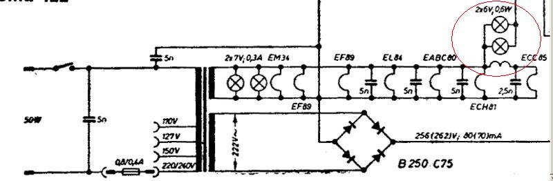

Hallo, so ein Radio wie im Betreff versorgt mich täglich ca. 4-5 Stunden mit wunderbarem Radiogenuss, meistens WDR5, es kommen aber auch schon mal kurze Episoden bei anderen UKW-Sendern vor.Erst jetzt, nach sicherlich 5 Jahren Nutzung, sind einige Beleuchtungslämpchen ausgefallen.Die rechte Hälfte der Skala wird nicht mehr beleuchtet und genauso die linke Klangsteuerung ( Höhen ). Kann mir bitte jemand sagen, welche Birnchen ich da besorgen muß und wo ich die günstig bekomme.Das magische Auge ist auch nicht mehr so brillant wie früher, gibt es dafür Ersatz ?

Es müssten eigentlich diese Lampen sein. Es kann ruhig eine andere Leistung sein, nur die Spannung von 7V sollte eingehalten werden.

Danke für die schnelle Antwort. Diese Lämpchen für alle 4 Stellen der Beleuchtung? Oder sind der Bass- und Höhenregler "schwächer" beleuchtet ?

Genaueres müsste im Schaltplan stehen. Es sollten aber alle Lampen gleich sein.

habe das gleiche Gerät und es sind überall die selben 7V Lämpchen verbaut.

ich habe jetzt die Beleuchtung der Klangregler ausgetauscht. Bei meinem Gerät waren es Birnchen 6V/0,6 W.

ich hoffe du hast nicht wieder 6V 0,6W genommen?
Das sind nämlich Lampen eines Fahrradrücklichtes und haben im Radio überhaupt nix zu suchen :haeh:
Aus dem Grund weil die Spannung höher sein muss (7V).
Durch die 6V sind die Lampen mit 6,3-6,5V schnell wieder defekt. Darüber das Sie viel zu dunkel sind überhaupt nicht gesprochen :hello:
Also immer schön 7V/0,3A nehmen und alles wird gut :mrgreen: :hello:

Immer langsam mit die jungen Pferde. Erst mal sehen, was im Schaltplan steht:
Die Skalenbirnen sind schon 7/0,3A, die für die Klangregister-Schauzeichen aber eben nicht. Und rund statt lang sind sie auch !

Aha,
dann war meiner ja doch richtig bestückt und ich konnte gestern hier in Borken sogar wirklich die Birnchen 6V/0,6W bekommen. Schöne Beratung hier im Forum, Danke an alle

Gut bin überzeugt :wink:
Also doch die kleinen Kugellampen :hello:
Beiträge: 10359
Re: Graetz Sinfonia mit Schallkompressor
Fahrrad-Rücklichtlämpchen kann man für die kleinen Kugellampen durchaus verwenden. Aber dann muss man zu jeder Lampe einen Widerstand von etwa 6,8 Ohm in Reihe schalten, sonst halten sie nicht sehr lange.
