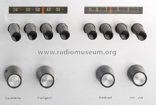

die Regler ragen 2,5 cm aus dem Gehäuse raus. Vorne sind sie ca. 0,9 cm im Durchmesser und hinten ca. 1 cm. Es sind Druckknöpfe, aber auch gleichzeitig Drehregler um den Kanal einzustellen. Die Einige der Regler rasten auch nicht mehr ein. Die Regler sind schwarz und geriffelt. Bilder folgen morgen.

Also meinst Du die Knöpfe, mit denen die Programme umgeschaltet und eingestellt werden (oben im verlinkten Bild)?
http://www.radiomuseum.org/images/radio ... 357752.jpg
Das ist vermutlich eine mechanische Programmwahl- und Speichereinheit. Wie weit drückt man die Tasten hinein, um das Programm umzuschalten?
Dass die Tasten nicht mehr einrasten, liegt entweder an mechanischem Verschleiß oder an verharztem Fett in der Mechanik. Um passenden Ersatz für die fehlenden Knöpfe zu finden, ist es wichtig, dass die Aufnahme der Knöpfe passt, denn sie haben sowohl eine Druckfunktion für das Umschalten als auch eine Drehfunktion für das Abstimmen.

ja, genau die Knöpfe meine ich. Sie gehen zur Hälfte rein, wenn man sie drückt.
