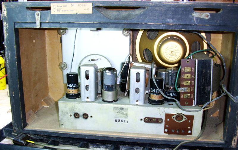

Ein schnuckeliges, kleines Kistchen, denke ich mir. Nach dem Ersatz des Koppel-C´s der Endröhre spielt es locker-schrottig auf. Hier das Innenleben, man beachte die Anbringung des AÜ an dem schrägen Winkel:
Der Lautsprecher mit der Bezeichnung "Made in Norway" ist sicher nicht original, funktioniert aber gut. Leider baut er sehr tief, weswegen man ihn etwas höher einbauen mußte, wodurch unten im Ausschnitt der Schallwand ein sichelförmiges Loch entstand. Da steckte ein Stück Schuhkarton drin....

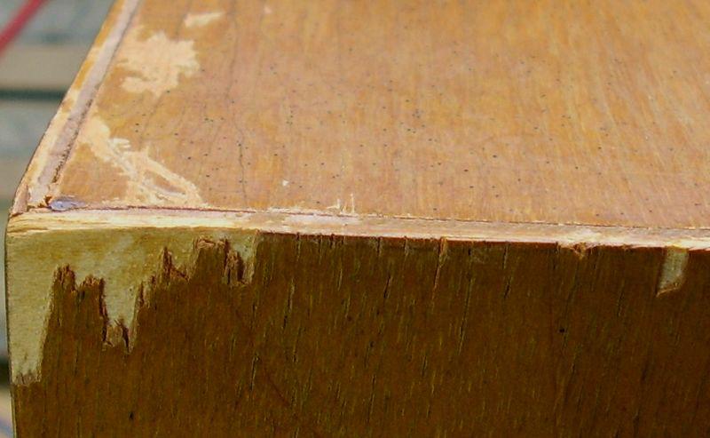

Und hier schließlich ein Detail der Ecke oben links vorne:
Übel, oder ? Beigefarbigen Kitt anmischen ? Jemand eine andere Idee ?

Von dem Lautsprecher habe ich auch noch welche rumliegen. In meinen Ohren was sehr hochwertiges. Die waren immer in den Körting Dynamic verbaut als Mittenlautsprecher.

Paul, Du kennst diese Sorte Lautsprecher aus Norwegen ? Und der soll in einem Körting gewesen sein ? Interessant....
Leider hat der einen Hochtonkegel, was man eigentlich bei AM gar nicht braucht, der Klang ist damit reichlich hell, fast scharf. Ich suche nach einem anderen Teil, das einerseits vor das Chassis paßt und andererseits weniger Höhen bringt. Naja, spielen tut das Gerät jedenfalls.

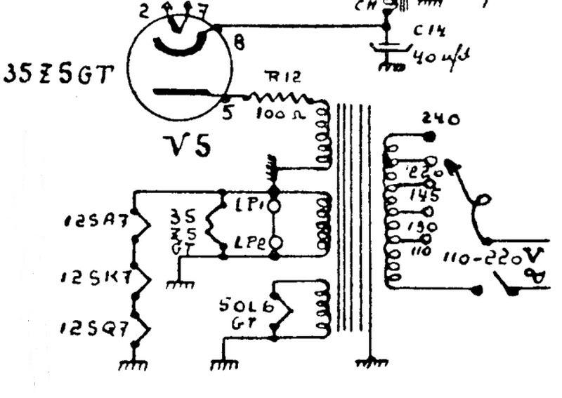

Noch ein Detail: die beiden 18V-Skalenbirnchen hängen in Serie im 35V-Heizkreis der Gleichrichterröhre 35Z5. Die drei Röhren mit 12V Heizspannung auch. Wirklich ein lustiges Radio.

Ich bräuchte einen flach bauenden 18cm-Lautsprecher ohne Hochtonkegel. Aber erstmal, nachdem das Ding jetzt spielt, brauche ich einen Tip, wie ich mit den Furnierausbrüchen umgehen soll. Am ehesten Holzkitt in einer passenden Farbe, richtig ?

Oder Hartwachs!?
Wäre meine Herangehensweise, wenn man es schnell und preiswert machen will.
Holzkitt heißt immer lackieren.
PS.: Der SBR wäre nun wieder nicht mein Ding. Bin da so ein wenig in der Designecke bei der Firma.
Beiträge: 4309
Re: His masters voice (B): Typ 1101
Hartwachs. Aha. Wo bekommt man das Zeug denn ?
Beiträge: 7438
In jedem Baumarkt. Schau mal in de Ecken wo Clou und Co stehen.
Farbe vorher merken. Sonst stehst Du nachher da und weißt nicht was Du genau willst. Die gibt es in allen möglichen Schattierungen.

die 35Z5 hat ein nettes Detail das du von deutschen Radios nicht kennen kannst. Ihre Heizung ist erst mal ganz normal in den Heizkreis eingebunden. Aber die Röhre hat einen extra Anschluss für die Skalenbeleuchtung, so das auch netztrafolosen Geräten ohne viel Aufwand ein Licht aufgeht. In diesem Schaltplanausschnitt meines Sparton 666 ist es besser zu erkennen:

Jupp, danke für diese Info. Was es nicht alles gab, man ist doch immer wieder erstaunt.

es ist ein Abgriff am Heizfaden. Auf dem Anschlussbild bei rm ist es besser zu erkennen. Es erspart diese lästigen Urdoxe und ähnliche wärmeproduzierende Lösungen.

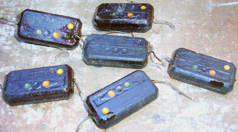

Ich habe jetzt an dem Gerät gearbeitet. Zunächst habe ich mal die in dem oben verlinkten Artikel erwähnten "Micamold"-Kondensatoren getauscht, alle hatten einen Wert von 50nF. Die alten Bauteile waren alle extrem leck und wirkten auf mich irgendwie "verschwitzt":

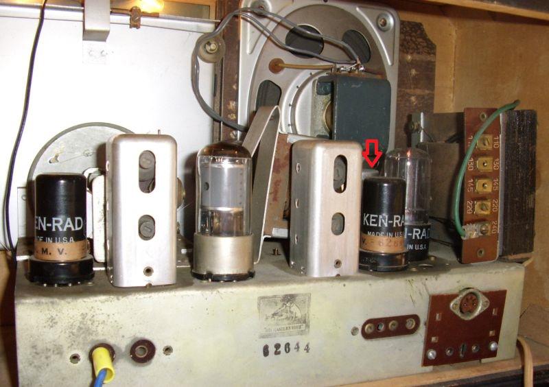

Dann habe ich einen Ovallautsprecher von Isophon verbaut, damit ich den Karton weglassen konnte, der dazu diente, den unten entstandenen Schlitz abzudecken. Diese war bei dem an sich größenmäßig passenden norwegischen Lautsprecher notwendig geworden, weil der Lautsprecher höher, als an sich sinnvoll gewesen wäre, angebracht worden war, damit er nicht mit dem Elko kollidierte. Man sieht es hier auch, daß es knapp ist (Pfeil). Erst der dritte Lautsprecher baute flach genug, um an dem Elko vorbeizukommen, aber doch so groß, daß doch die ganze Frontöffnung abgedeckt ist.

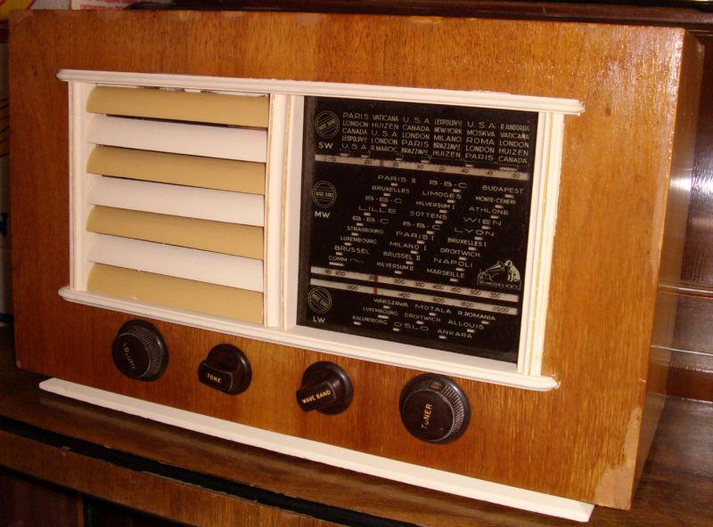

Dann eine Frontansicht. Ich habe tatsächlich mit Wachsmaterial gekittet und dann solange Farbe gemischt, bis ich den Ton halbwegs getroffen habe. Sehr schwierig das ! Unten rechts sieht es durch den Blitz heller aus, als es ist. Den Frontrahmen habe ich mit mattem Acryllack neu gepinselt, Farbe "Cappucino". Die Lamellen vor dem Lautsprecher habe ich abwechselnd mit diesem Ton und "Ocker" gepinselt, um den Eindruck etwas aufzulockern und von den Macken am Holz abzulenken. Auch die Kanneluren in den senkrechten Leisten des Frontrahmens habe ich mit Ocker ausgelegt (Schleppinsel "2"). Wohnzimmertauglich wird das Gerät dadurch auch nicht. Das wäre nur durch ein komplett neues Furnier zu schaffen, aber dann wäre ja Nipper weg...
Der Empfang ist ausgesprochen gut, wenn man den betriebenen Aufwand bedenkt. Auf KW ist die Abstimmung aber zu grob, eine Kurzwellenlupe wäre hilfreich. Das geht sehr fummelig.
