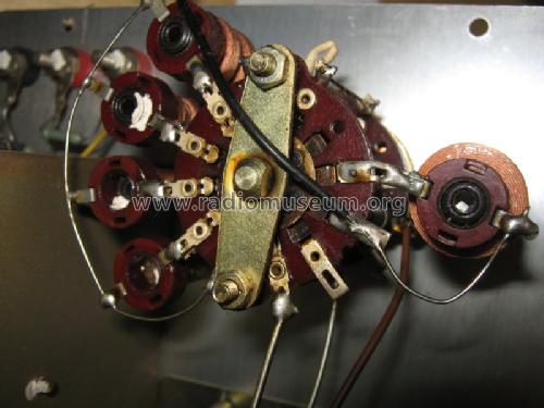

. Obwohl die A-Spule fehlt? Auf den Spulenkörpern entdeckte ich - etwas schwer lesbar - Buchstaben für die zugehörigen Bereiche, A bis E. Aha, sie fehlt also doch nicht, aber wo ist die Spule für Bereich F (der übrigens auch funktioniert)?
Auf dem Foto sind zwei verzwirbelte Drähte mit weißer Isolation zu erkennen. Hing da mal was dran, oder hat das HF-mäßig eine Bedeutung?

die "Spule" existiert bei diesen Geräten meistens in Form eines Drahtbügels; du kannst mal verfolgen über welche Wege in Stellung "F" die Verbindung zum Gitter (über den 50pF) und zur Anode realisiert sind (bzw. was an den Drehkondensatoren liegt). Die verdrillten Drahtenden stellen einen abgleichbaren Kondensator dar.

Du hast recht, am Bereichsschalter sind tatsächlich ein paar Drahtbrücken eingelötet! Die Spulen für den oberen Frequenzbereich müssen bei dem dort verbauten 430pF-Drehko einige 10nH haben; das kommt mit der Drahtbrückenlänge ganz gut hin.
Auf dem Foto von radiomuseum.org sieht man den Kondensatordraht ansatzweise ebenfalls. Und ich dachte schon, da hätte jemand was abgeschnippelt
