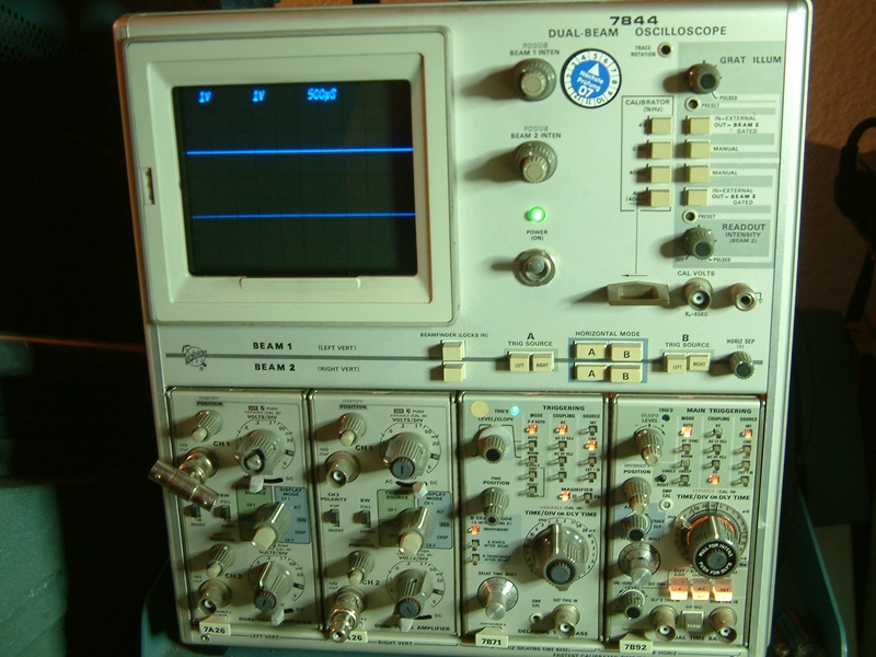

Ich hatte mal diesen, aber lang, lang ist das her. Daher will ich was neues haben. Siglent gefällt mir auch erstmal. Der im Bild hatte eine Anstiegszeit von 1,8 nS. Es war ein 4 Kanal gewesen. Muss nochmal genau schauen, was der Siglent hat. Es sind so kleine Dinge, die man erstmal vergleichen muss. Naja, ich laß mir Zeit bei der Wahl.
Ultraschall

mein UKW-Schnüffler. Ein solcher wurde vor par Tagen in der Buchter unter 300,- versenkt, wär also eine recht gute Wahl.
Vor allem hat man wenn man wirklich mal einen Eingang kaputtgemacht hat nur einen Einschub defekt und nicht das Gerät...
Beim Senderbasteln geht das ruckizucki
