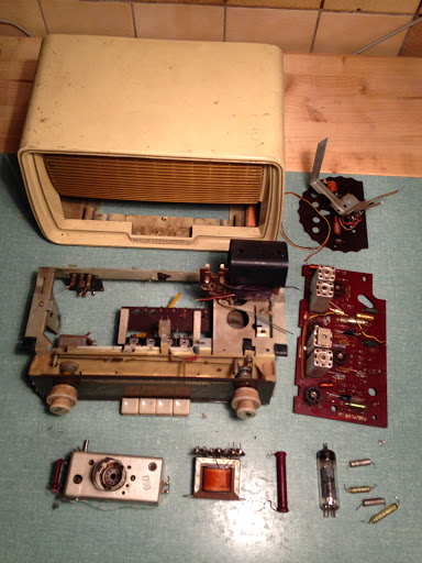

Eins meiner ersten Radios war ein Blaupunkt Ballett 2600.
Leider ist damals nach 10-15min Betrieb immer die Sicherung durchgebrannt. Da ich mangels Fachwissen den Fehler nicht gefunden habe, habe ich es dann zerlegt. :wut:
Möglicherweise hätte Kondensatoren tauschen geholfen, leider war ich mir damals noch nicht so sicher. Schließlich hat es am Anfang ja immer gut gespielt, die Stromaufnahme war nach dem Einschalten auch immer OK.
Schaltplan hatte ich damals auch noch nicht.
Wenn ich mir aber heute den Plan anschaue und festelle, dass das gute Stück nur einen Spartrafo hat und ich damals noch keinen Trenntrafo und außerdem noch keine Ahnung von Spartrafos hatte.... .... war es vielleicht damals doch besser aufzugeben.
Aber wie das so ist, ich werf ja nix weg. :D
Bei einer Aufräumaktion ist mir dann wiedermal das Gehäuse in die Hände gefallen und da es doch besser ausgesehen hat, als ich es eigentlich in Erinnerung hatte, habe ich beschlossen das Puzzle wieder zusammenzusetzten.

Hier schonmal ein Überlick an wieder gefundenen Teilen:
Die alten Kondensatoren auf der Platine habe ich schonmal getauscht.
Leider war ich beim zerlegen äußerst gründlich, ZF Saugkreis und L705 scheinen zu fehlen. Der Saugkreis wäre ja nicht so schlimm, die Kapazität steht ja im Plan und den Rest kann man rechnen, aber L705 :?
An wichtigen Teilen fehtl noch das Seilrad vom UKW Tuner und der Skalenzeiger sowie mutmaßlich die Halterung des Ausgangsübertragers. Scheinbar war der irgendwie am Lautsprecher befestigt. Leider hat das aber von Anfang an schon gefehlt. Zumindest sind das die Teile, die ich bisher noch vermisse... Auch die vier Trimmer mit drei verschiedenen Kapazitäten zu finden dürfte "interessant" werden.

Nach einer kleinen Pause geht es etwas weiter:
Das passende Seilrad und der original Skalenzeiger konnte ich auch wieder finden.
Skalenhintergund und Knöpfe wurden gereinigt.
Ein Teil der Verdrahtung habe ich schonmal angefangen. Zu allererst habe ich mich mal auf den NF Teil +Netzteil konzentriert.
Die vermisste Spule L705 konnte auch wieder gefunden werden.

Noch nicht, ich muss erst noch ein paar "original" Widerstände suchen.
Wenn möglich möchte ich bei der original Bauform bleiben.
Re: Das Blaupunkt Ballett Puzzel
Beitrag von Christoph »
So, die passenden Widerstände wurden gefunden:
Soweit funktioniert jetzt TA und UKW wieder. Wobei UKW nochmal nachgeglichen werden muss.
Der AÜ hängt auch in etwa wieder da wo er hingehört.
Einen brauchbaren Siebelko mit Schränklaschen hatte ich leider nicht, deswegen habe ich zwei einzelne Elkos eingebaut.
Ein Problem besteht aber noch: der AM Drehko ist ziemlich fest. Da suche ich noch nach einer Lösung das ohne Ausbauen hinzubekommen. Das wäre nämlich nicht ganz so einfach...

Sofern die Achse des Antriebs ohne Ausbau zugänglich ist, kannst du versuchen Wd. 40 oder Balistol tropfenweise auf die Achse aufzubringen so, dass das Zeug in die Lagerbuchse teunlaufen kann. Dann mit dem Lötkolben die Lagerbuchse erwärmen und dabei die Achse vorsichtig versuchen zu drehen.
Irgendwann sollte sich das Ganze lockern und dann kann das Öl in die Lagerbuchse einziehen.
Du kannst allerdings auch Pech haben, dass am nächsten Morgen alles wieder fest sitzt. :mrgreen: .
Und dabei möglichst nicht am Seilrad drehen sondern dieses abbauen. So ein Plastikrad ist schnell zerbrochen.

Fertig!
Nachdem ich mir noch 2-3 Verdrahtungsfehler eingebaut hatte gings dann doch relativ schnell.
Die AM Bereiche habe ich nicht ganz genau abgeglichen, da die Vorkreisspulen nur durch verschieben auf der Ferritantenne abgeglichen werden konnten. Ich hatte etwas Angst, dass die festgeklebten Spulen das nicht überstehen.
Interessant fand ich außerdem, dass das ganze trotz der freien Verdrahtung und der teilweise "langen" Leitungen funktioniert.
Der UKW Abgleich war auch nicht ganz einfach, nachdem ich aber den vergessenen 10pF Kondensator am UKW Tuner noch eingebaut hatte, gings dann doch...

So, mittlerweile ist das gute Stück auch schon mehrere Stunden am Stück gelaufen. Somit wurde auch der ursprüngliche Fehler mit der dauernd durchbrennenden Sicherung behoben.
