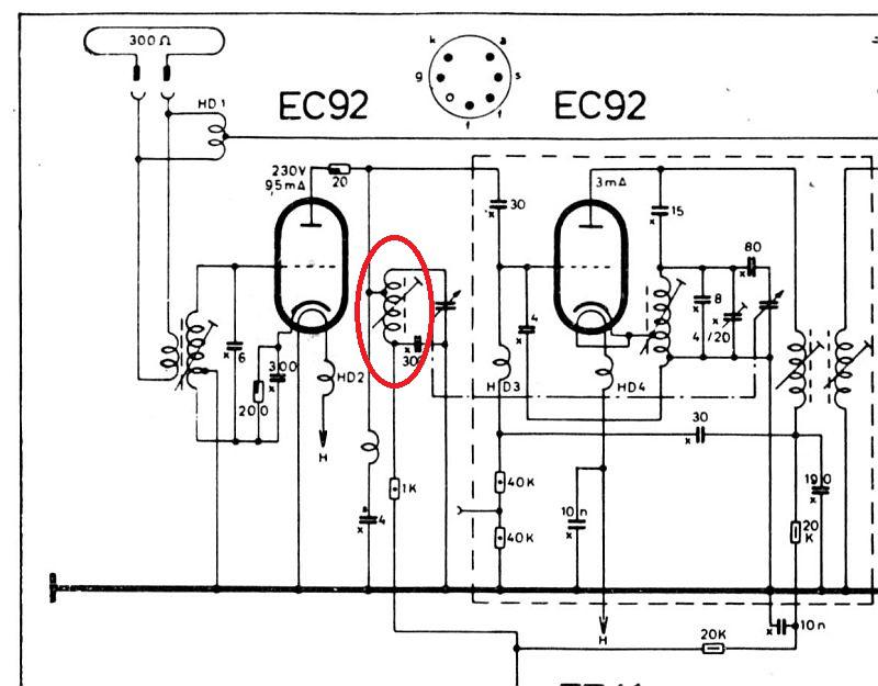

der neulich beim Stammtisch in Zahlung genommene Rheingold 5055 stellt sich als harter Brocken heraus. Nachdem diese Probleme:
http://dampfradioforum.de/viewtopic.php?f=2&t=21421
behoben waren, stellte sich ein schwacher, weil sehr unempfindlicher UKW-Empfang ein. Die Suche nach dem Fehler konzentrierte sich nach einem Nachgleich der Zf-Stufen auf den UKW-Vorkreis, d.h. um den Bereich vor dem UKW-Tuner:
Wenn ich an dem Kern der rot umkringelten Spule drehe, passiert nichts. Ich erhalte beim stärksten, hier empfangbaren Sender knapp 6 Volt Ratiospannung, egal, ob der Kern drin oder draußen ist. Ich habe den in der Tat ganz herausgedreht: keine Änderung.
Die Spannungen an der Röhre sind OK, wenn man sie zieht ist der Empfang ganz weg, also funktioniert sie prinzipiell. Über den 1K gibt es einen Spannungsabfall von einigen Volt, also ist auch das OK.
Ich habe keinerlei Erklärung für dieses Verhalten. Wie kann das zustande kommen ?

die Fehlererscheinung deutet darauf hin, dass der Anodenkreis der EC92 stark verstimmt bzw. bedämpft ist.
Dazu würde ich zunächst den 300pF, welcher den Anodenkreis HF-mässig erdet und damit den Abstimmkreis
schliesst, auf seine Kapazität überprüfen.

zunaechst etwas Begriffsbestimmung, damit wir nicht aneinander vorbeireden.
Das, was du als Vorkreis bezeichnest, ist der Zwischenkreis, der Vorkreis liegt am Gitter dieser Roehre und an ihm ist auch die Antenne angeschlossen.
In der Regel wird nur der Zwischenkreis abgestimmt, der Vorkreis ist sehr breitbandig und auf die Bandmitte abgestimmt (Oszillator mal aussen vor).
Wenn das Geraet auf einen Nachgleich des Zwischenkreises nicht reagiert, liegt dessen Resonanzfrequenz weitab vom Empfangsbereich.
Wenn ich davon ausgehe, dass der Drehko in Ordnung ist, kommt eigentlich nur noch der andere Kondensator (30 oder 300? pF) in dem Kreis infrage, der wahrscheinlich keine Kapazitaet hat, wenn er 300p Nennkapazitaet haben soll. Ein Kondensator mit 300p bildet bei UKW schon fast einen Kurzschluss, sollte seine Kapazitaet noch groesser werden, faellt das kaum auf. Auffaellig ist eher, dass dieser Kreis keinen Kapazitaetstrimmer hat, Zweipunktabgleich ist anscheinend nicht vorgesehen.
Von der Anode der Vorroejre nach Masse liegt ausserdem noch die Reihenschaltung einer Spule mit einem kleinen Kondensator (4pF). Diesen Kreis auch ueberpruefen, wie sieht denn die Spule aus (um eine Ahnung seiner Resonanzfrequenz zu haben)?
Also erstmal die Kondensatoren des Kreises ueberpruefen, nuetzlich waere hier ein Dipmeter, mit dem man die Resonanz des Kreises suchen koennte.

hallo Holger,
mit 9,5mA hat die erste EC92 schwere Arbeit.
Bitte mal beide prüfen auf Emission, und die Spannung messen am markierten Kreis ob da auch wirklich 230V sind

Hallo alle zusammen,
zunächst an Martin: die Röhre hatte ich probeweise gegen eine neue getauscht und die Spannungen rundum stimmen praktisch aufs Volt genau.
Aber der Fehler lag woanders: nachdem ich ja schon in dem ersten Thread zu dem Gerät über zwei defekte Röhrchenkondis gestolpert war, nahm ich diesen Bereich im Hinblick darauf nochmal unter die Lupe. Bei dem Vergleichsgerät fand sich da, wo 4pF eingezeichnet sind, ein kleiner hell-lilafarbiger Rosenthal mit 6pF. OK. In einem weiteren Vergleichsgerät, meinem eigenen Radio: dasselbe Bild.
Bei meinem Problemkandidaten hingegen ein hellgrauer Kondensator ähnlicher Bauform, natürlich mit zum Chassisblech hin zeigender Beschriftung. Sollte......
In der Tat: dieser war früher schon einmal getauscht worden, und zwar durch einen Wert von 100pF, das sah ich, als ich den draußen hatte ! Manche Leute müßte man noch 40 Jahre nach ihrer Untat....! Dadurch war der Kreis natürlich so weit aus dem Tritt, daß man so viel am Kern drehen konnte, wie man wollte. Schweinerei !
Die nächste Näherung, die ich in meiner Bastelkiste finden konnte, hatte 6,8 pF. Diesen eingelötet (Löten für Gynäkologen !) und alles paßt jetzt, das Maximum konnte sauber getroffen werden, wenn auch nicht sonderlich steilflankig. Knapp 25 Volt Ratiospannung stellen sich ein.
Danke an Euch alle für Eure Hilfe.

holger66 hat geschrieben:das Maximum konnte sauber getroffen werden, wenn auch nicht sonderlich steilflankig.
dieser Kreis hat auch keine sonderlich hohe Betriebsguete und ist daher einigermassen breitbandig. Er soll nur dafuer sorgen, dass nicht das gesamte UKW-Band ueber den Mischer herfaellt und vor allem die Spiegelfrequenzen hinreichend daempfen, damit es keine Empfangsstoerungen gibt.
Aber schoen zu sehen, dass die theoretischen Betrachtungen oben schon ziemlich gut gezielt waren ;-)
