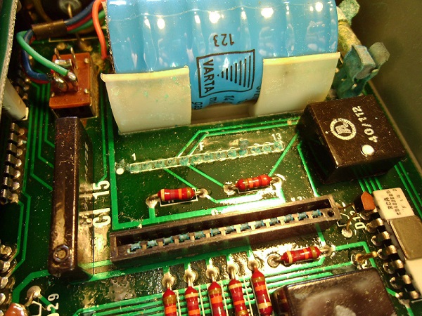

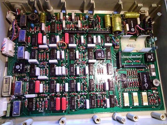

...dann kann das so enden wie in meinem Siemens Namentaster 1032 :( :( :(
Stecker zerfressen, etc. Immerhin hat die Hauptplatine nur kleine Schäden genommen. Bekommt man diese Steckverbinder noch irgendwo? Sonst werde ich sie durch Kabel ersetzen müssen.
Hier mal Bilder des Desasters:
Steckkontakt komplett weggefressen:
Sicherungshalter sieht auch sehr schön aus:

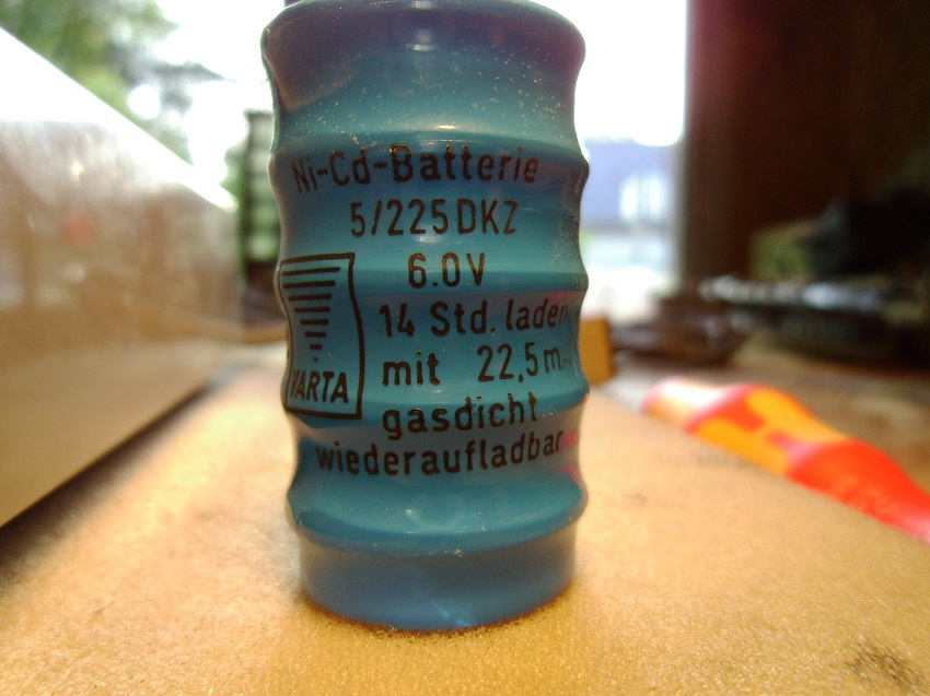

Der Übeltäter :angry:
Ob die noch funktionert? :mrgreen:
Die ehemaligen Steckkontakte:
Ansicht der Platine:

Wie gut,das der Accu Gasdicht ist,dann kann gas schonmal nicht raus,welch glück :mrgreen: . Diese *Fässchen* haben schon so manches Cumputermainboard getötet! :wut:

Hallo Lukas,
frikkler hat geschrieben:Bekommt man diese Steckverbinder noch irgendwo?
das sind Flexprint-Buchsen, die werden u. a. bei Folientastaturen verwendet. Es gibt sie in unterschiedlichsten Ausführungen, z.B. bei Pollin. Achte - neben der Polzahl und dem Lötanschluß - auch auf den passenden Abstand der Kontakte (Pitch).

Wie kann ich am beste den Fraß der Säure stoppen und diese Neutralisieren?

Da in den accus Lauge ist,mußt du mit säure Neutralisieren,geht mit Essig essenz auf Wattestäbchen. Danach mit spiritus reinigen. Das machen wir immer bei Amiga Computern, wo genau diese Accus auch verbaut sind,entweder auf den Mainboards oder der Speichererweiterung zur Uhrenpufferung.
