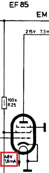

Bevor Du da was ausprobierst, ... hast Du auch die unkritischen Kondensatoren 5 pF, 300 pF und 60 pF geprüft? Tausche auch mal testweise die EF85 mit einer bekannt funktionierenden aus.

Bitte mal die G2-Spannung an der EF85 messen. Fehlt die, ist das erfahrungsgemäß ein typisches Symptom.

@ Harry: Ja, ist die 3. EABC 80 drin. Erst habe ich die Originbale gegen eine "rumliegende" getauscht, als ich da auch nicht sicher war, habe ich eine aus einem super funktionierende Gerät genommen. Die Originale war definitiv verbraucht, da mit dieser so gut wie garnichts ging, die 2. war aber schon in Ordnung.
@ Holger: Die Spannung werd ich mal messen, ob sie bei etwa 48 V liegt. Aber wie
@ Paulchen ja schon schrieb: Die Abstimmung würde ja funktionieren, wenn sich die Kerne drehen ließen. Als erstes werde ich mal die Kondensatoren prüfen, die Frank genannt hat. Die EF 85 habe ich auch schon gewechselt. Genaugenommen habe ich alle 6 Röhren schon gewechselt.

Nochmal an Holger:
woran liegt es denn, sollte die Spannung fehlen. Wäre R25 100K taub?
Liebe Grüße Ralph
Liebe Grüße Ralph

Genau. Der versorgt G2 mit Spannung. Es hat aber in aller Regel einen Grund, wenn der kaputt sein sollte: dann ist ein Kondi, der gegen Masse steht, leitend geworden. Kann ja sein, daß Du den Kondi getauscht hast, den defekten R aber nicht.

Der Kondi ist mit 100%iger Sicherheit gewechselt, aber die Widerstände sind alle noch original. Ich glaube, das werde ich heute abend als 1. mal machen. Erst wenn das nichts bringt, gehts mit dem Fön an die Spulkörper.

ich habe gestern den Widerstand 100K überprüft und dann die Spannung gemessen. Der 100K ist o. k., die Spannung aber liegt bei nur ca. 30 V. Ich habe dann den 5nF Kondensator gesucht, der das Gitter gegen Masse koppelt. Den habe ich zu erst garnicht gefunden, kam dann aber darauf, das er wohl in dem Blechröhrchen versteckt ist, das üppig Verlötet an der Lötleiste sitzt. Das Röhrchen ist auch beschriftet, man kann aufgrund der Einbaulage die Schrift aber nicht lesen.
Da ich gestern keine Zeit mehr hatte, mich weiter darum zu kümmern, werde ich das heute abend noch einmal genau unter die Lupe nehmen.
