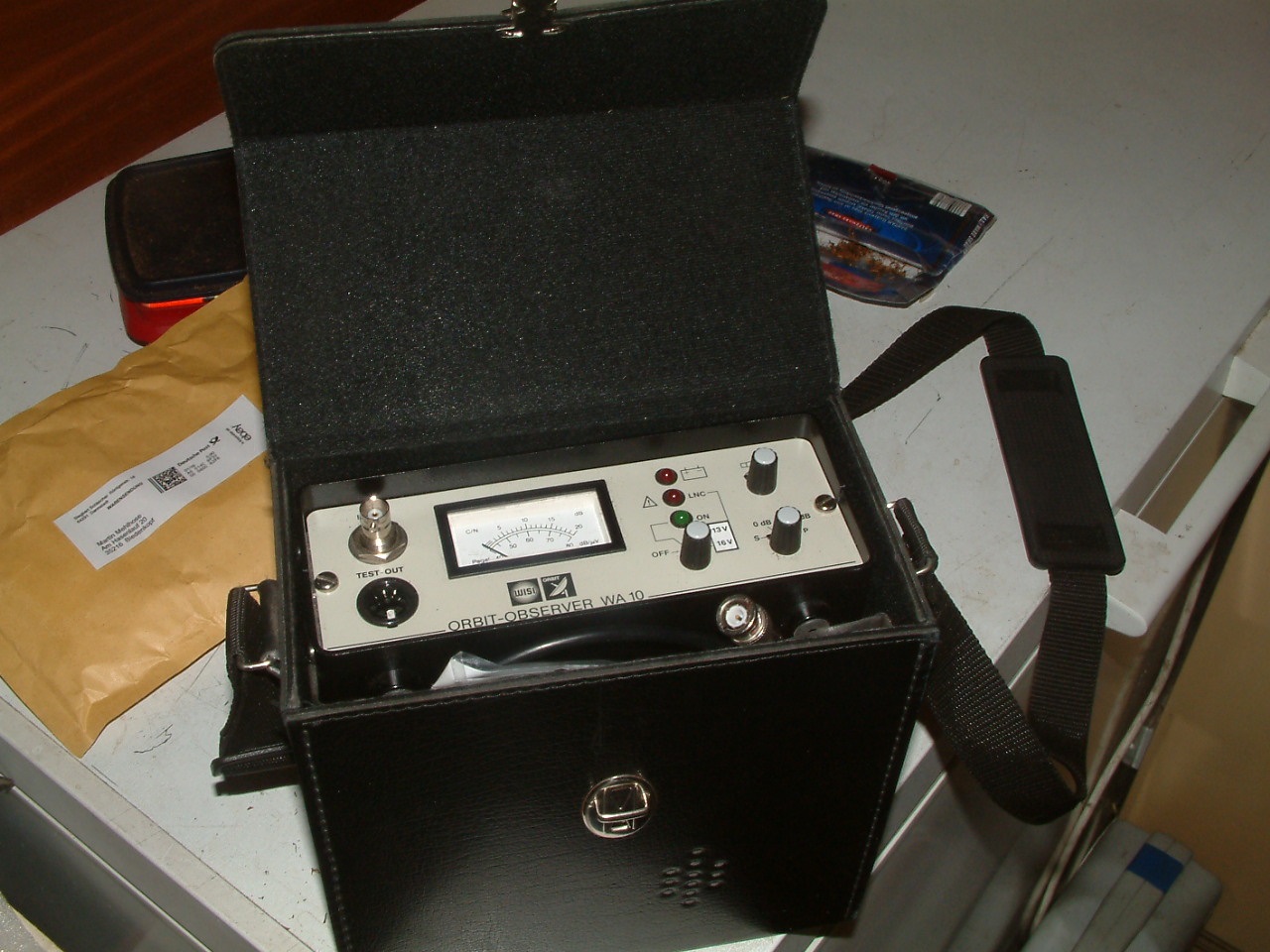

- Mitgliedschaft beendet
- Beiträge: 2763
Re: Problem mit Satellitenempfang: manche Sender zeitweise w
das Wellenkino hat da was im Verleih, gegen Porto
bei uns gibts eben nichtnur Fluke und Tek
siehe http://www.wellenkino.de/bilder/wisi.jpg
der Umgang damit erfordert allerdings Manual lesen, das wisi ist schon was anspruchsvolleres.

Das würde ich mir als ultima ratio im Gedächtnis behalten. Vorerst scheue ich den Aufwand.
Ich hoffe, diese zusätzlichen Informationen helfen, das Problem einzukreisen.
