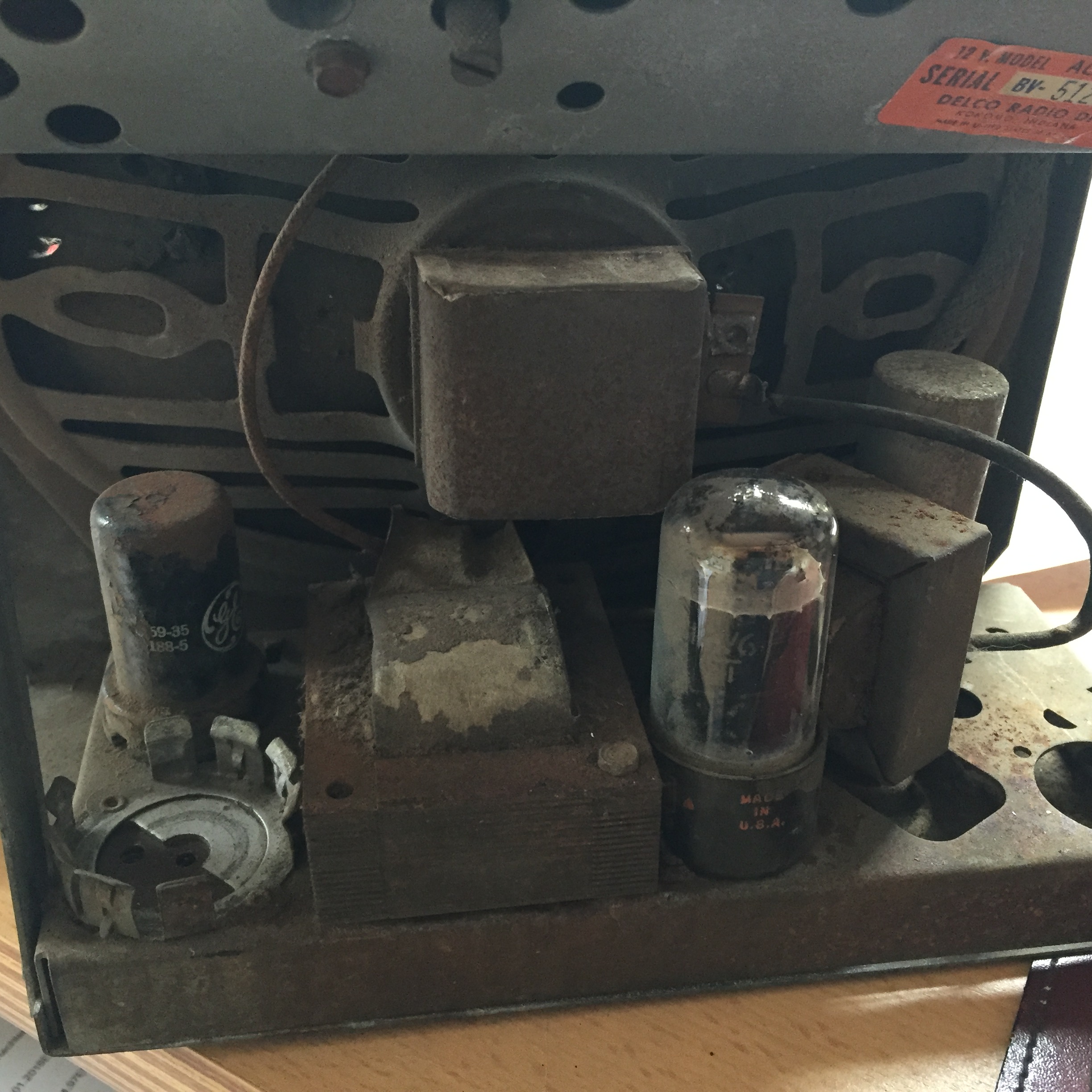

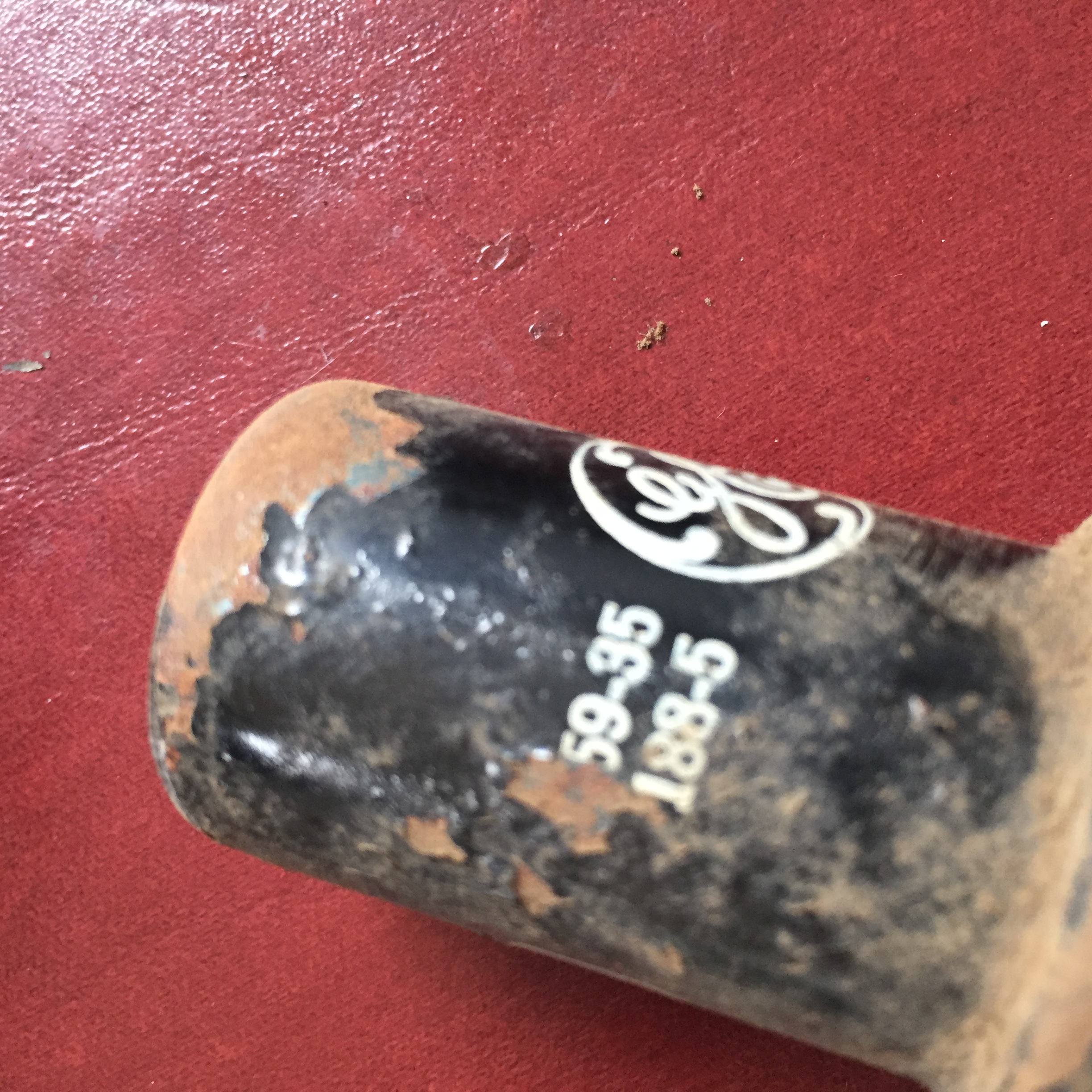

Dieses Gerät (Kondensator ?) macht ein lautes Störgeräusch /Kratzen (ändert sich bei Berührung),
http://speak-to-doc.de/IMG_4849.JPG

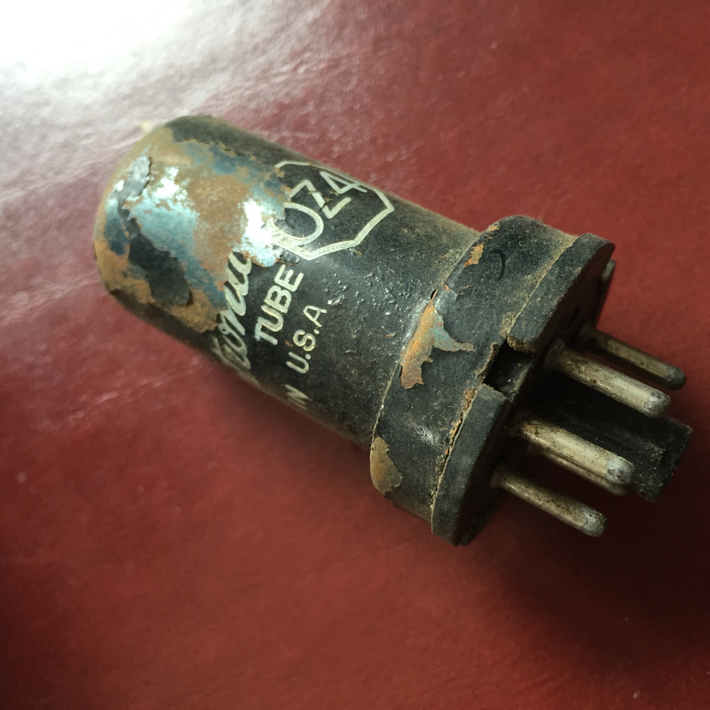

Das Radio stammt aus einem Studebaker BJ. 1956 , Die Röre in der Mitte glimmt und es kommen Geräusche aus dem Lautsprecher.
Hier ein paar Bilder, kann ich nur so anzeigen:
http://speak-to-doc.de/IMG_4850.JPG
http://speak-to-doc.de/IMG_4851.JPG
http://speak-to-doc.de/IMG_4853.JPG
http://speak-to-doc.de/IMG_4854.JPG
Bekomm ich so einen Kondensator noch? 3 Füße, Aufschrift 12 VOLT8, Unterseite Mitte ein A
Bin für jede Hilfe dankbar
Walter

Kannst du an surrende Ding Beschriftung entziffern ?
Ich bin sicher: Zerhacker für Anodespannungerzeugung.

Ja kann sein , 50 Hz vielleicht
Beschriftung nur 12 VOLT8 und unten ein A

Servus,
Ja, das ist ein Zerhacker und die OZ4 der Gleichrichter.
http://www.urlaub-und-hobby.de/radio/au ... -01dt.html
Lies dir das mal aufmerksam durch!

Die Röhren sind in den USA Schüttgutware, die bekommst du dort für wenig Geld. Frage ist, was du damit hören willst, da ja in Europa die MW fast überall abgeschaltet ist.
Abends könntest du damit das Ausland hören, das Radio hat ja eine HF Vorstufe und ist mit einer langen Biberschwanzantenne auch ziemlich empfindlich.

Danke, ein OZ4 bekomme ich
